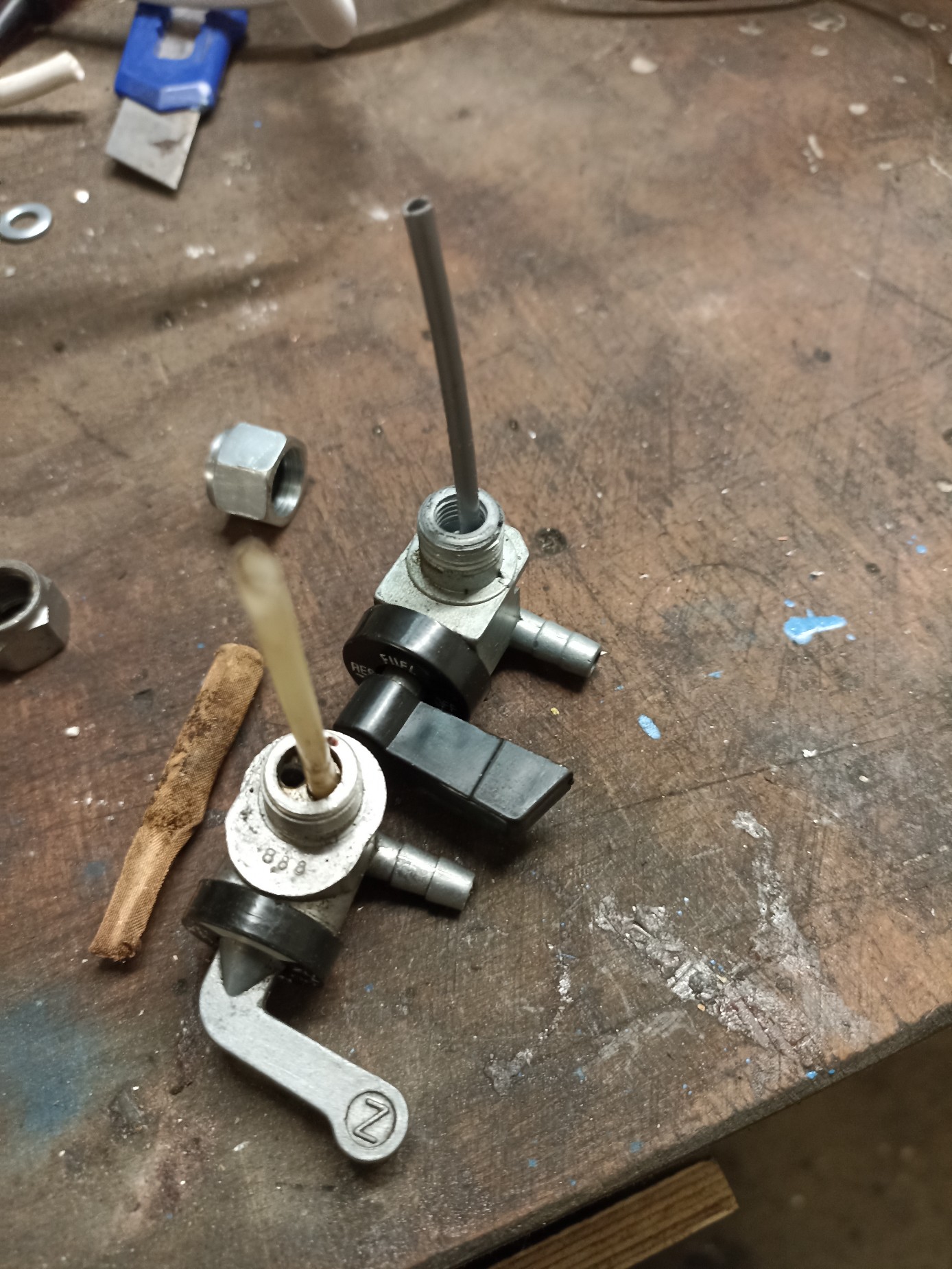

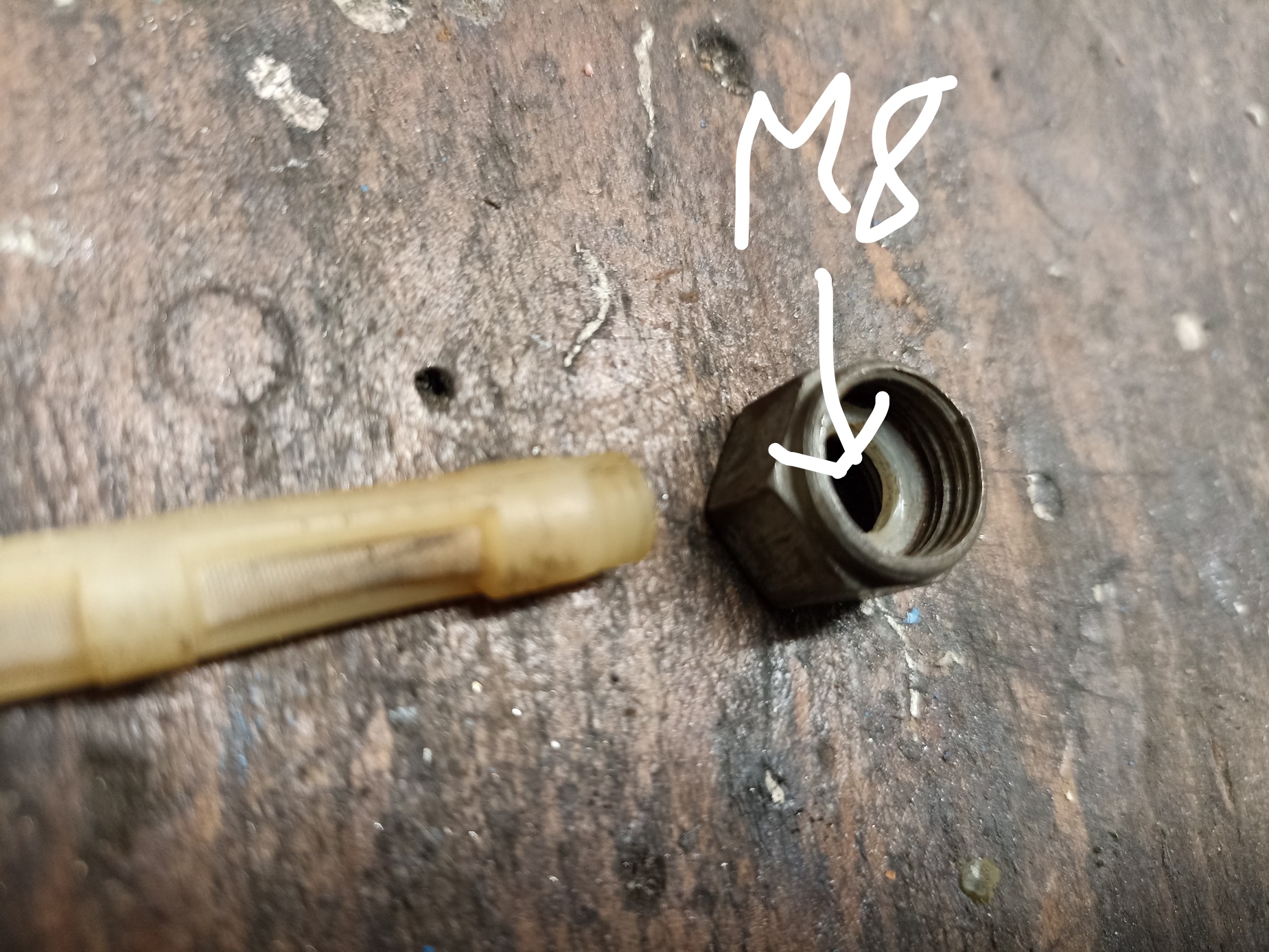

War gestern an der Baustelle "Benzinhahn" dran und habe ein paar Bilder gemacht verschiedener Bauarten.
Da ich ein Freund von Originalität bin und es die Messingfilter nicht mehr gibt und die alten meist beim Demontieren kaputt gehen oder wie gesagt im Tank stecken bleiben, hier noch meine Lösung:
Ich fertige die Benzinhahn Dichtung in Polyamid neu und schneide ein M8 Gewinde rein. Dann kann ich den modernen Filter (den es leider auch nicht einzeln gibt) auch an einem alten Hahn verwenden. Als Dichtung verwende ich Benzinfeste Polyamid U-Scheiben nach DIN 125. Das Loch ist 6,4mm und es kann so direkt das M8 reingeschnitten werden. Der Außendurchmesser muss etwas verkleinert werden.
https://www.sonderpreis-baumarkt.de/sch ... s-polyamid
So habe ich es auch am frisch gereinigten Tank meiner M4 gemacht. Und da hing jetzt trotzdem noch gut Krümelchen am Sieb (siehe das Bild wo 4 Hähne drauf sind). Also ich erachte das Sieb als sehr wichtig.
