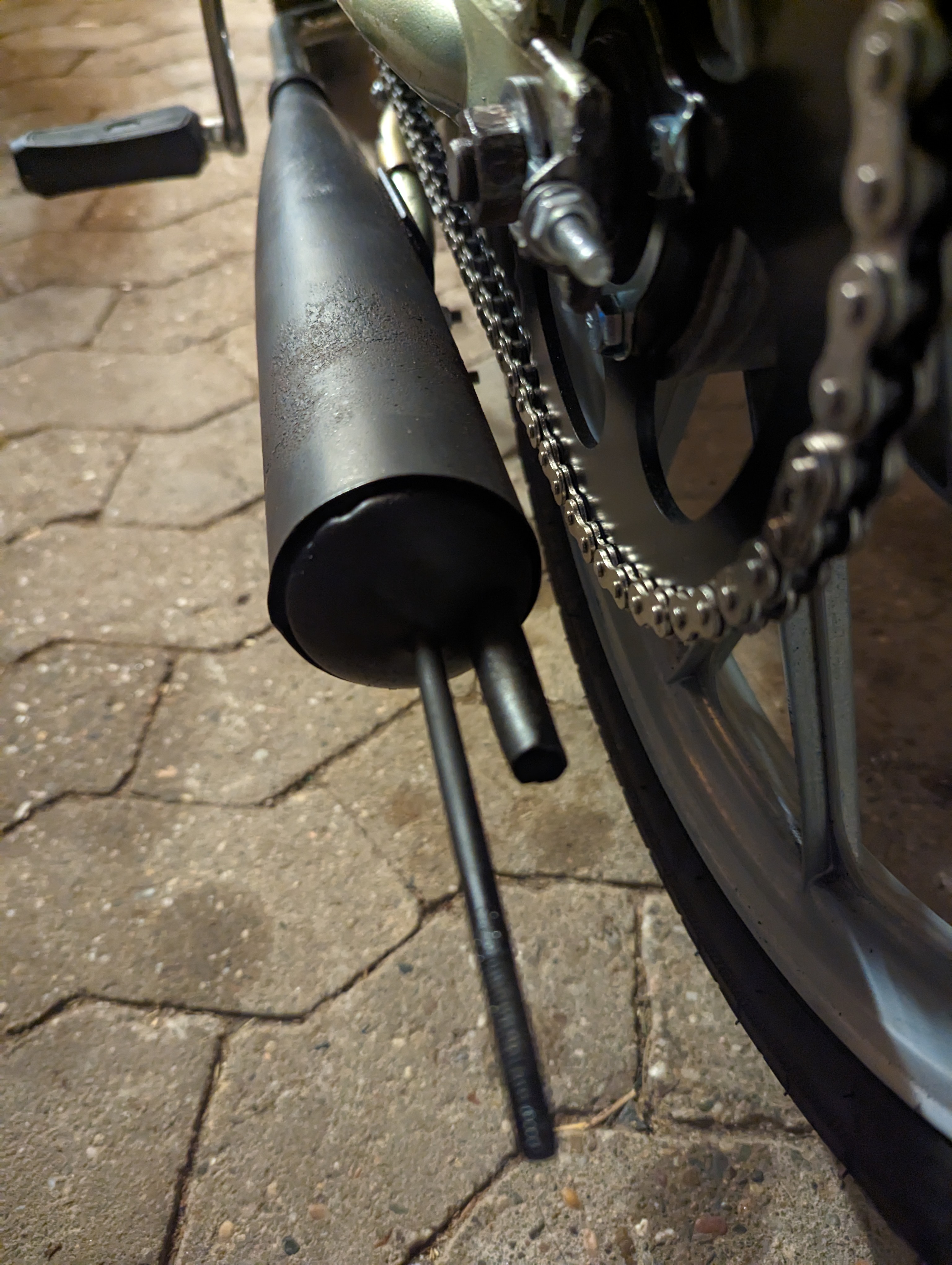

Hier mal ein Foto von meinem Auspuff:
Beiträge: 9144
Re: Luftfilterkasten bei leichtem Tuning
also hinten die kappe sieht nicht nach gedrosseltem mofa aus...kann dazu wenig sagen..ist jedenfalls der normale schlladämpfer drin
der war aber bei alten auch bei 40kmh drin https://www.technik-ostfriese.com/techn ... fw/027.jpg
da war nur der krümmer anders, ob die kappen anders ist habe ich jetzt nicht nachgesehn

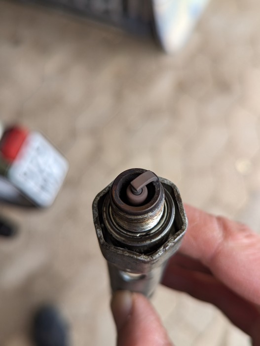

So sieht die Kerze mit dem momentanen Setup nach 10km Fährt aus! Laut GPS App auf der Geraden 31 km/h...
Beiträge: 9144
kerzenbild ist problermlos
eher ne spur zu fett als zu mager...
aber wenns zb ne ngk b6hs ist kommt das schon hin, düse 1 nummer kleiner wäre aber kein problem,
bzw luftloch etwas größer, zb noch ein 6-8er loch daneben
Bastii5N

Ist eine NKG B6HS! 52 er Düse
Beiträge: 9144
ja , alles ok..kein problem
ist evtl etwas drehfaul weil minimal zu fett...aber kannst so problemlos fahren, so fett waren die auch ab werk
die farbe hängt auch etwas vom zweitaktöl ab
die kerze bleibt jedenfalls im normalen temperaturbereich. und damit problemlos
