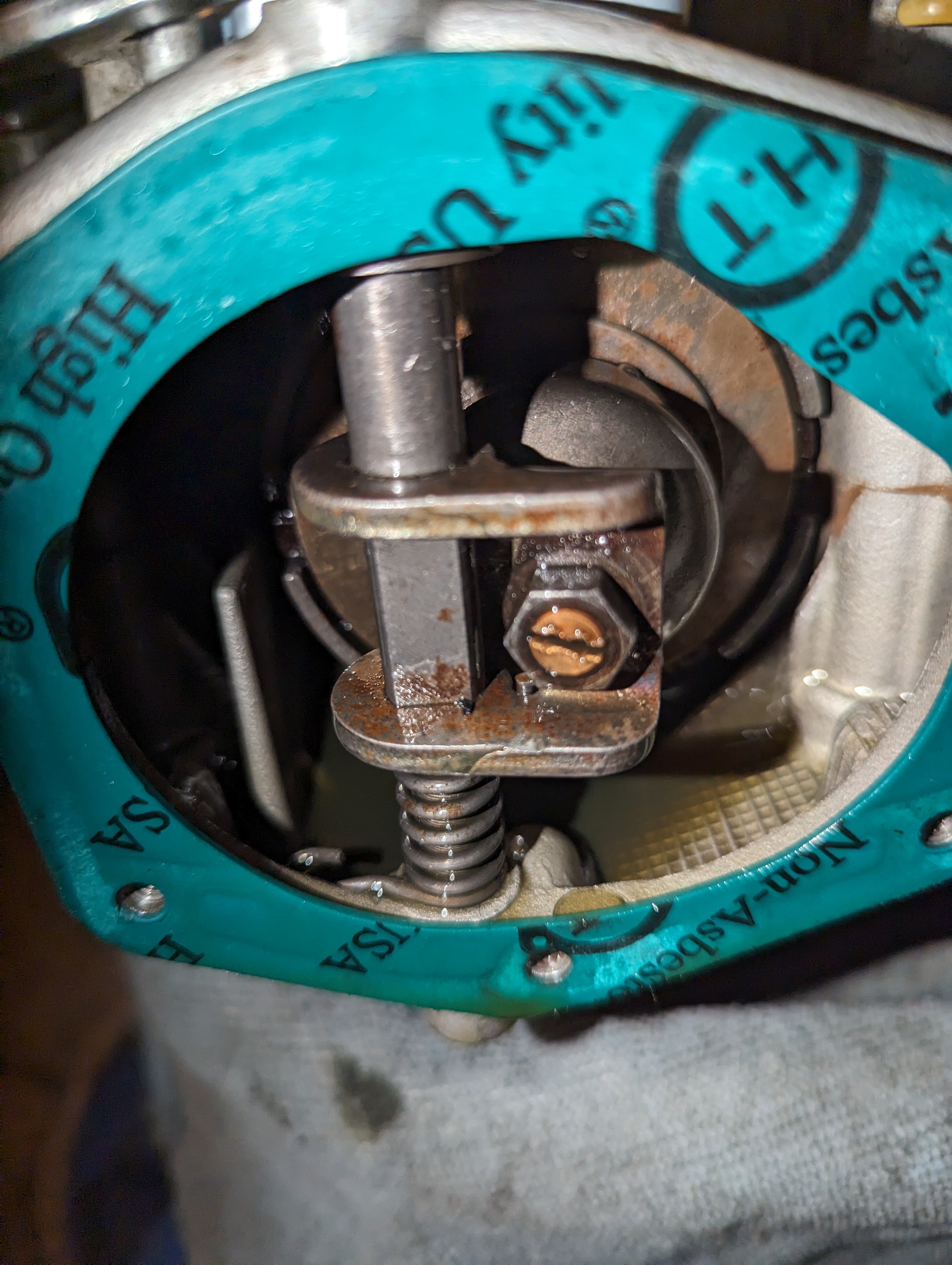

Hab das Mofa jetzt mal schräg gestellt und die Kupplung eingestellt. Ist jetzt strammer, Druckschale dreht sich frei. Das Hinterrad dreht sich nun im Leerlauf nicht mehr leicht mit. ÖL hatte ich eingefüllt bis zur schraube. Allerdings ist das noch nicht so lange her und es war eigentlich sehr schön hell grün. Nun ist es dunkler. Sieht Foto. Eine Testfahrt muss heute leider wegen dem Wetter ausfallen, hier ist es nur am regnen.
Ich habe gestern noch einen 12er Vergaser (Nachbau) montiert. Hatte schon, allerdings aus Versehen den 27mm Luftfilter verbaut. P2 Krümmer ist drauf. Auspuff müsste der originale von 1980 sein, da finde ich allerdings kein 25 oder 40 kmh drauf. Den hatte ich ausgebrannt und neue lackiert.
Ich kann hier glaube ich kein Video einstellen. Aber jetzt qualmt es schon ziemlich weiß aus dem Auspuff. Ihn habe soeben nochmal mit dem Verkäufer gesprochen, er sagt sie hatten den motor auf, Simmeringe und Lager erneuert. Allerdings tropft es ja aus der Tretwelle. Also da ist wohl nicht erneuert worden.

rost... naja
prüf nach ob die einstellung vom hebel stimmt ...das sich die druckschale frei drehn kann

Die Druckschale dreht sich frei, wenn der Hebel nicht gezogen wird. War aber auch vorher der Fall. Den Heben habe ich strammer eingestellt und das hat zumindest schon mal dazu geführt, dass sich das Rad nicht mehr leicht mitdreht. Also wirklich auch der Motor im Leerlauf ist.

Kann ich denn irgendwas gegen den Rost an der Kupplung machen oder muss die dann irgendwann ganz neu?
