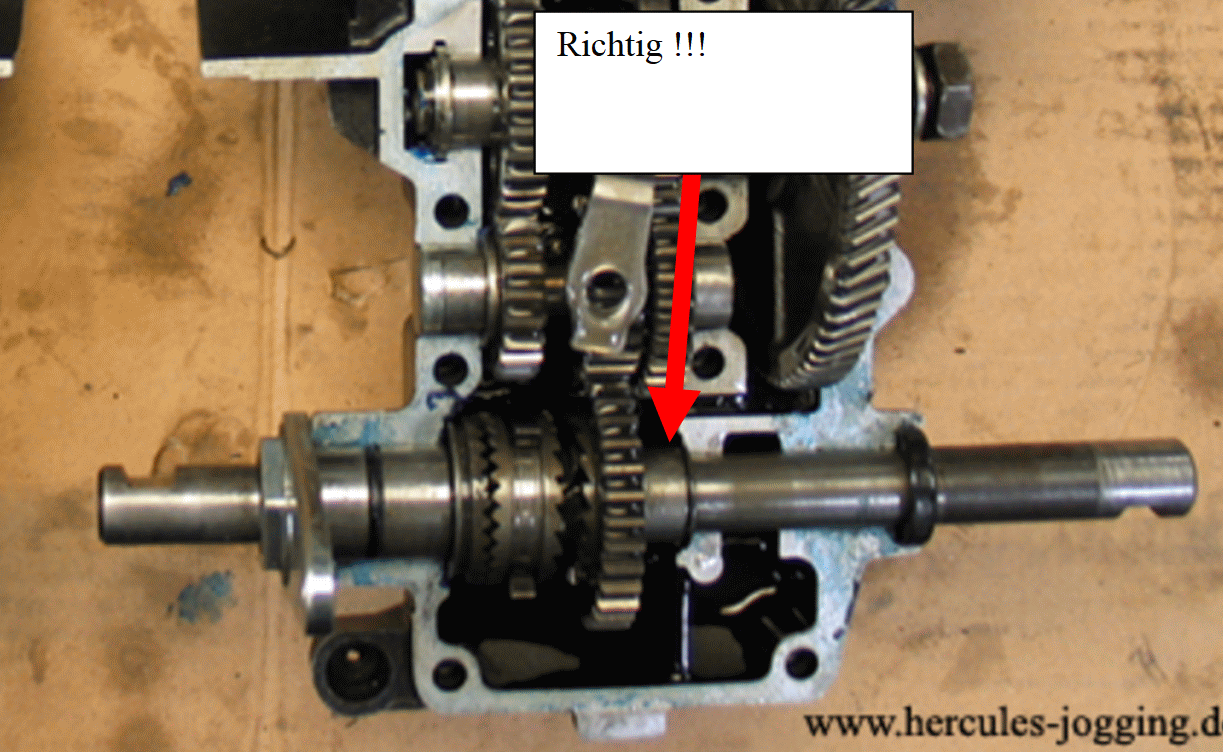

hier sieht man die tretwelle
möglich das du die breite buchse direkt rechts neben dem großen zahrad am falschen platz hast,
sieh bild unten
auch da steht in der anleitung welche scheiben reingehören...und daraus ergibt sich das horizontalspiel

und wenn die buchse an der tretwelle nicht an der richtigen stelle sitzt. hat die tretwelle 1km spiel
