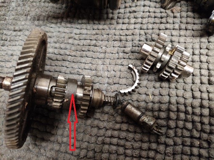

Hallo wer kann mir denn die Maße der Abstandshülse geben, also Länge und Innen und Aussenmaß??
Muss 2 Stück nachfertigen
Danke

Kann bei Gelegenheit heute Abend mal messen. Hab grade sowieso einen offen.

Also ich hab mal gemessen
Außendurchmesser: 33mm
Innen ca. : 31,7 (hab die Welle nicht komplett zerlegt)
Und die Breite: 9,5mm
hoffe du kannst damit was anfangen
Grüße Luan

Danke Luan hilft mir schon
