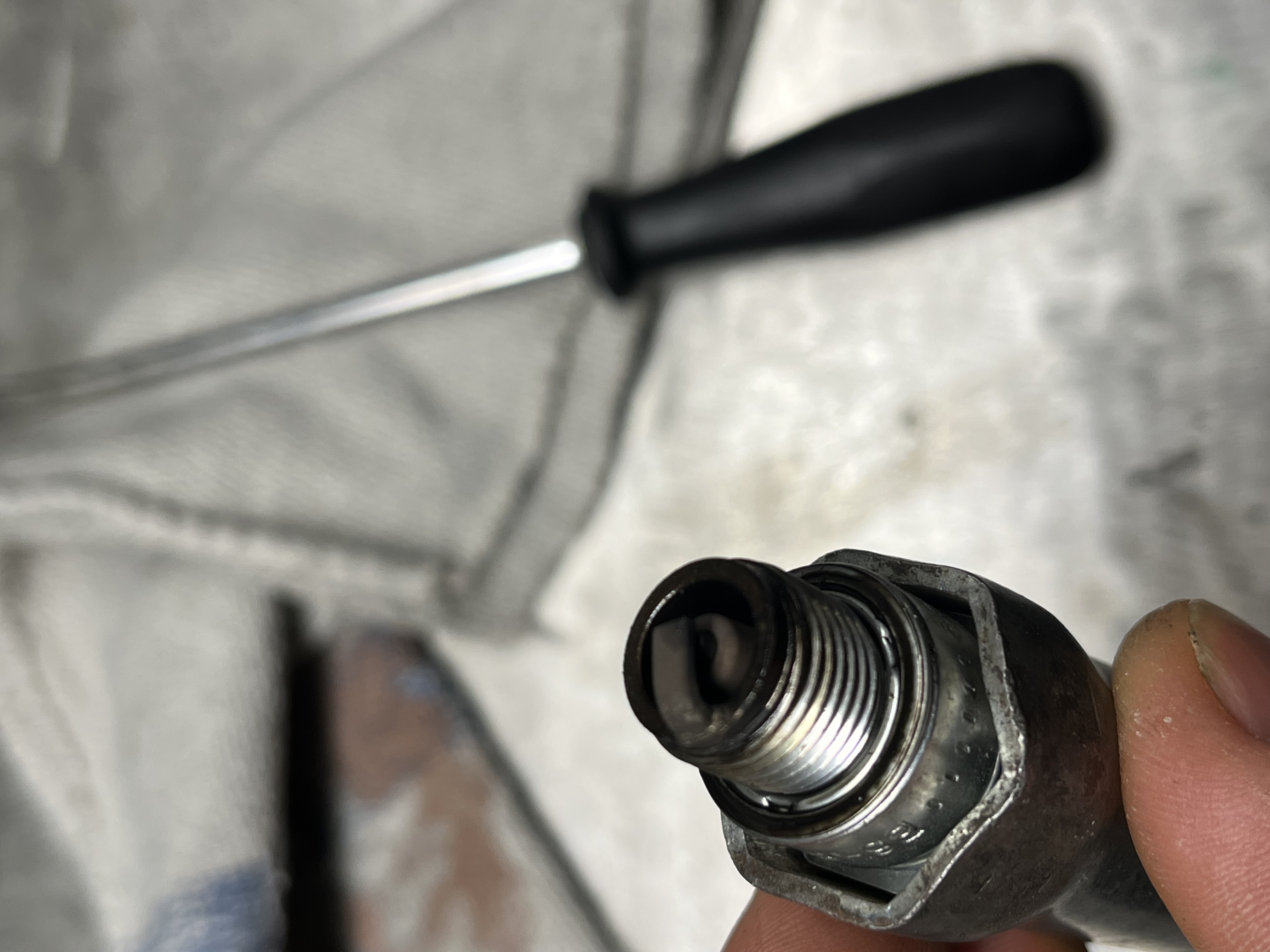

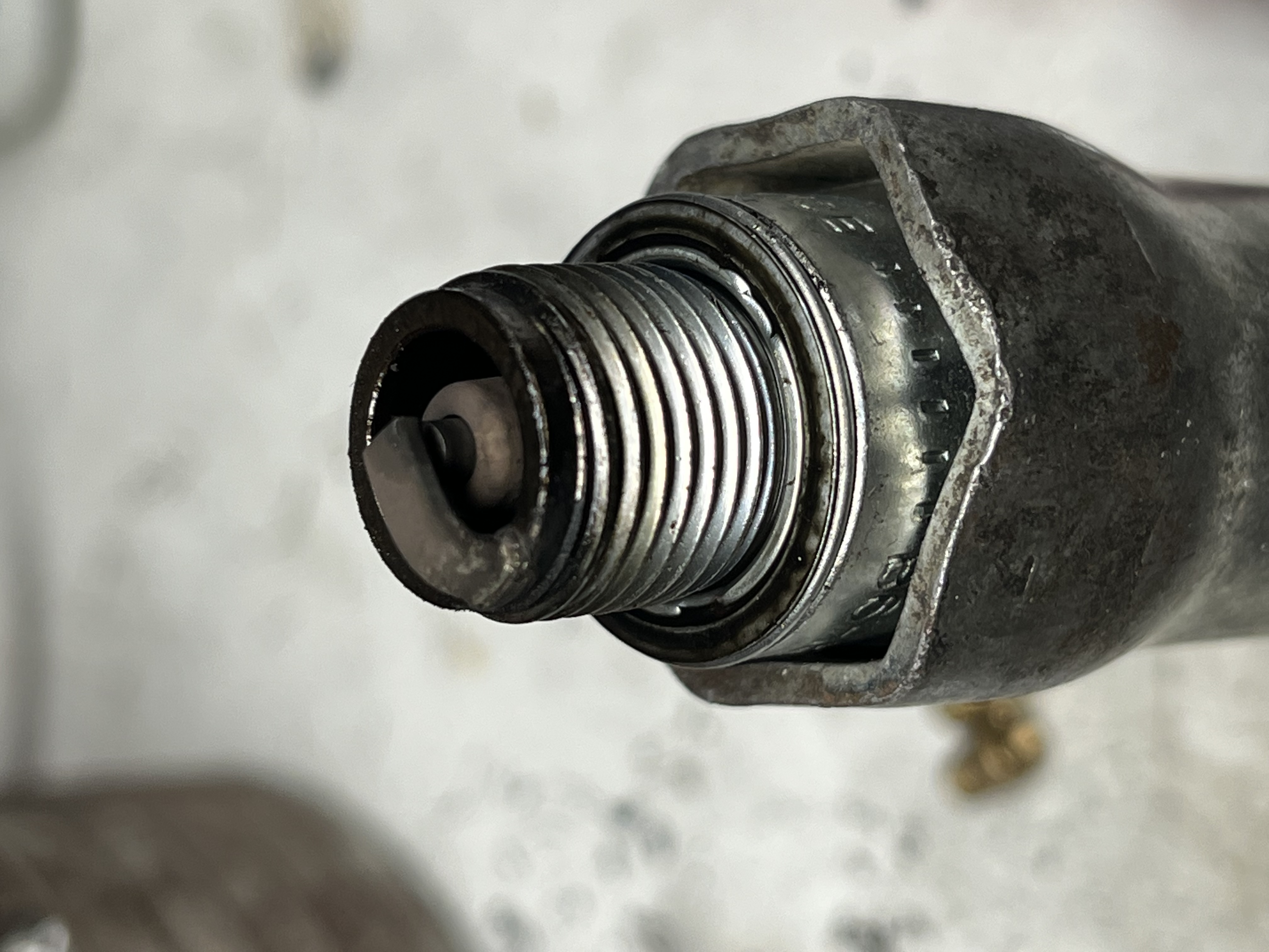

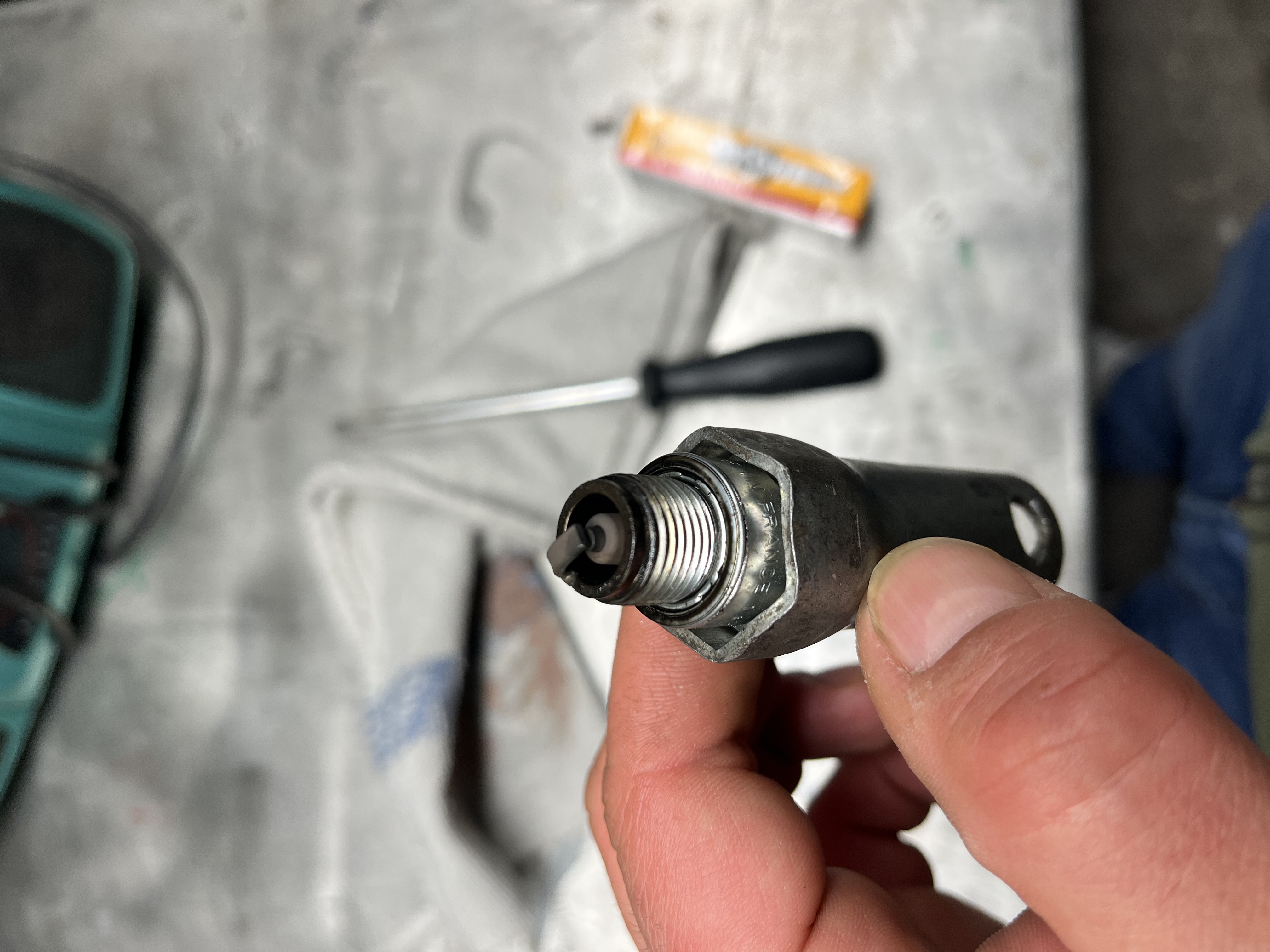

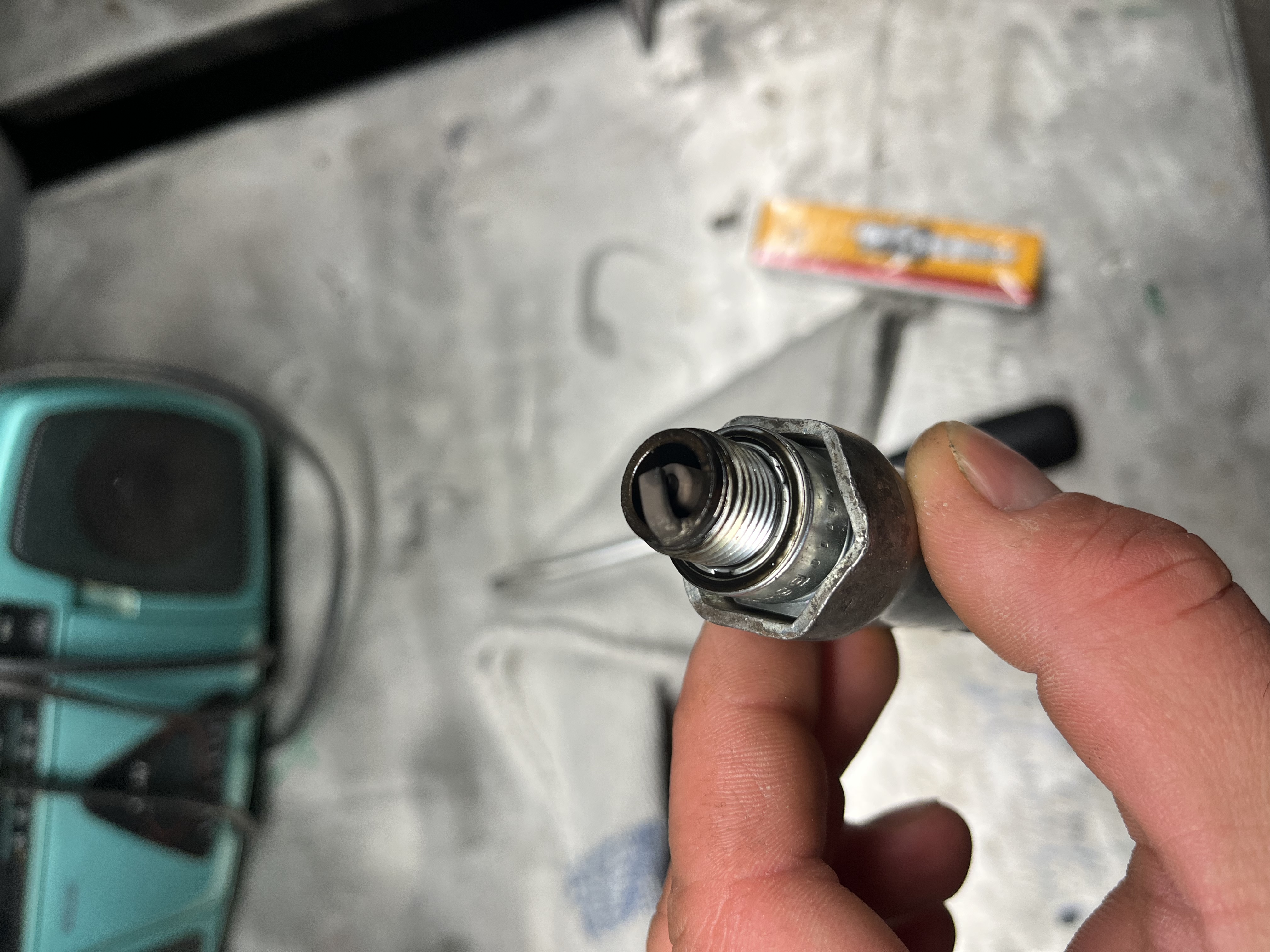

wie würdet ihr das Kerzenbild meiner Prima 5 nach 5km Vollgas beurteilen ? Die Kerze war neu.
Gemisch war etwas fetter gemischt zum einfahren da ich den Motor überholt habe.
Fast etwas zu mager, oder ? Kerze ist staubtrocken (außer am Gewinde).
Größere Düse ?
Beiträge: 9174
Re: Kerzenbild Prima 5
Hi
die läuft nicht zu mager... also keine größere düse...
fahr mal weiter ob die nicht zu fett läuft und noch schwarz wird
wenn das neue kerze war...dann dauert das ne zeit bis man farbe beurteilen kann
ansonsten ist das so kein problem
