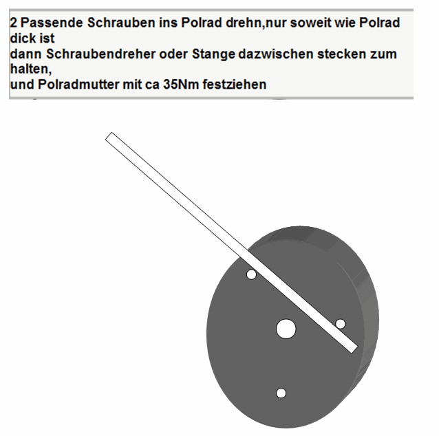

übers polrad kontern und kupplungsmutter aufmachen
