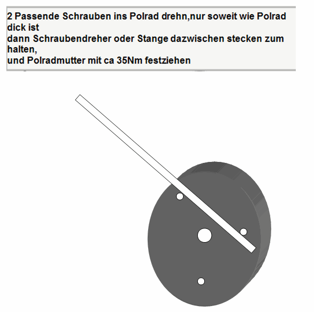

na also...das doch mal was klares
dann sieh in der kupplung nach
https://www.youtube.com/watch?v=-3HjGxo ... DieterKoob
https://www.youtube.com/watch?v=3bL7F3- ... DieterKoob
nachsehn was da los ist
übers polrad kontern und kupplungsmutter aufmachen

aber egal...jetzt muss in der kupplung nachsehn...ob da beläge abgenutzt sind
oder evtl nur die mutter nicht richtig fest...da gehört schraubensicherung dran
ausnahmsweise geht diese hochfeste
losbrechmoment 28-35 https://www.ebay.de/itm/293761641615?ep ... R5bLoa3bYA
und mutter mit 35NM anziehn....und 24std in ruhe lassen
keine hochfeste andere sicherung kaufen wenn man den losbrechmoment nicht kennt, normal ist sonst mittelfest
bei petec gibts aber noch superfest... :) das hochfeste da ist nur gutes mittelfest
