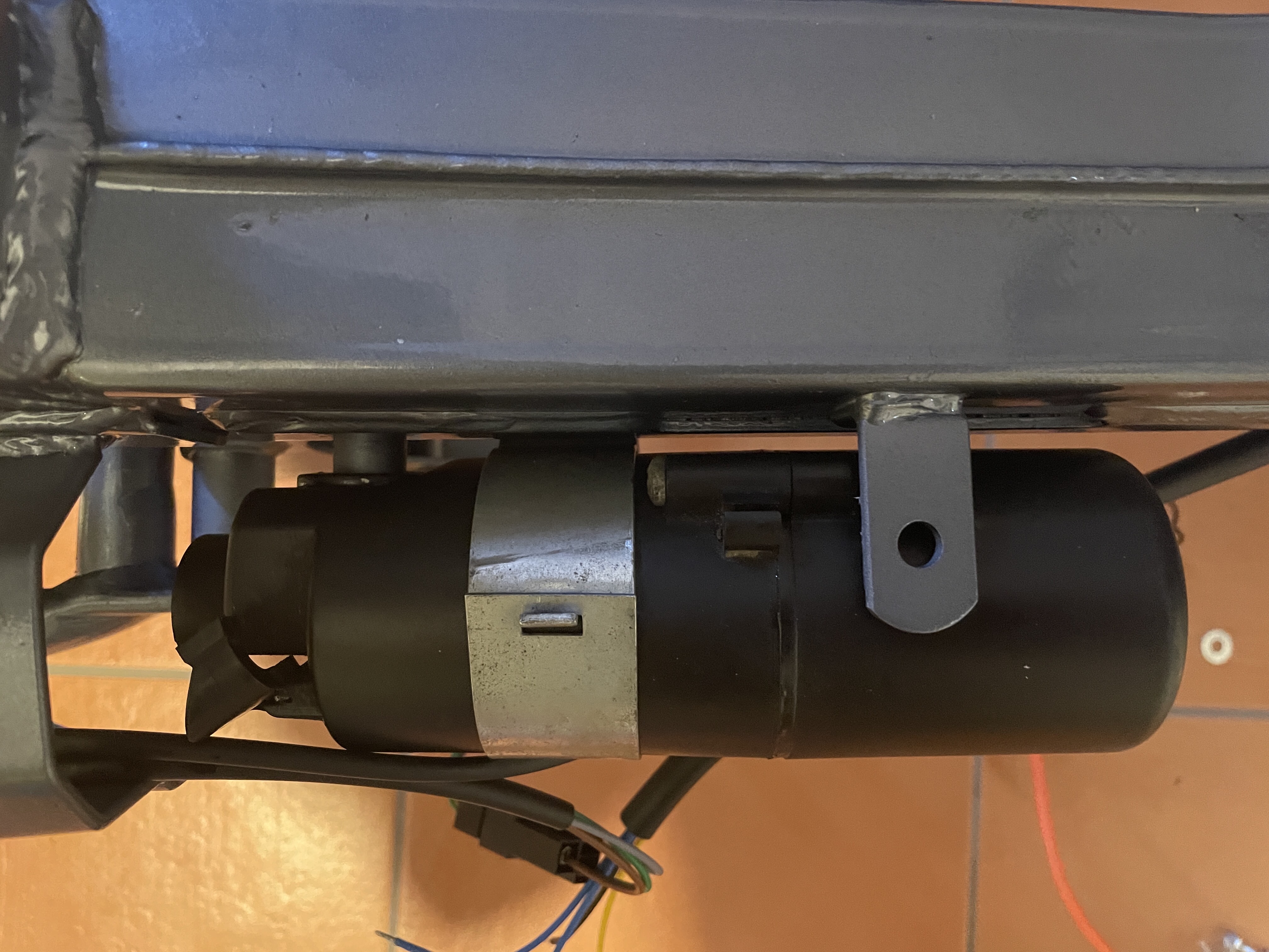

Mir ist ein Prima 3S Rahmen zugelaufen. Super Zustand.
Eigentlich möchte ich die Kiste im Original wieder aufbauen, ich hab auch noch einen BY übrig den ich in der Prima 5 von meinem Freund nie zum laufen gebracht habe.
Den will ich aber nun da mal verbauen.
Jetzt hab ich noch nie so einen runden Luftfilter gehabt
Hat jemand mal einen Link zu einer Explosionszeichnung, was mir da fehlt vergaserseitig und auch luftfilterseitig?
Oder hat von euch einer noch einen runden Luftfilter übrig den er mir verticken kann?

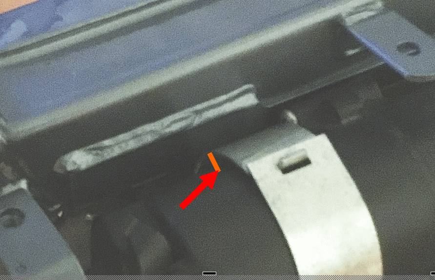

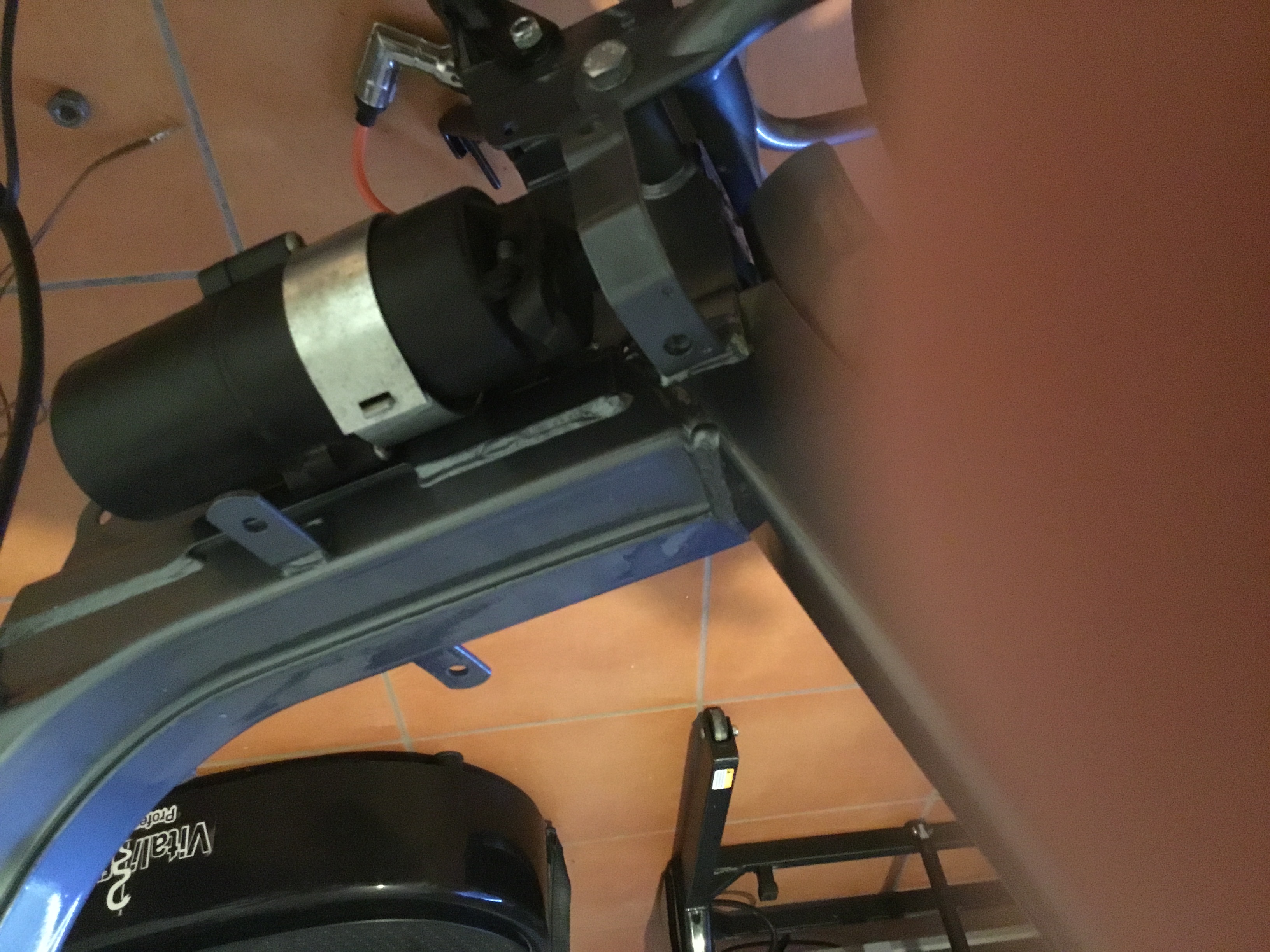

Irgendwie passt mein runder Luftfilter mit dem,Blechteil nicht auf meinen 3S Rahmen.
Das liegt alles press am Rahmen an.
Gibts da ein anderes Blech für den 3sRahmen?
Re: Prima 3S Luftfilter rechts
Ah, da war noch ein Plastikteil dazwischen

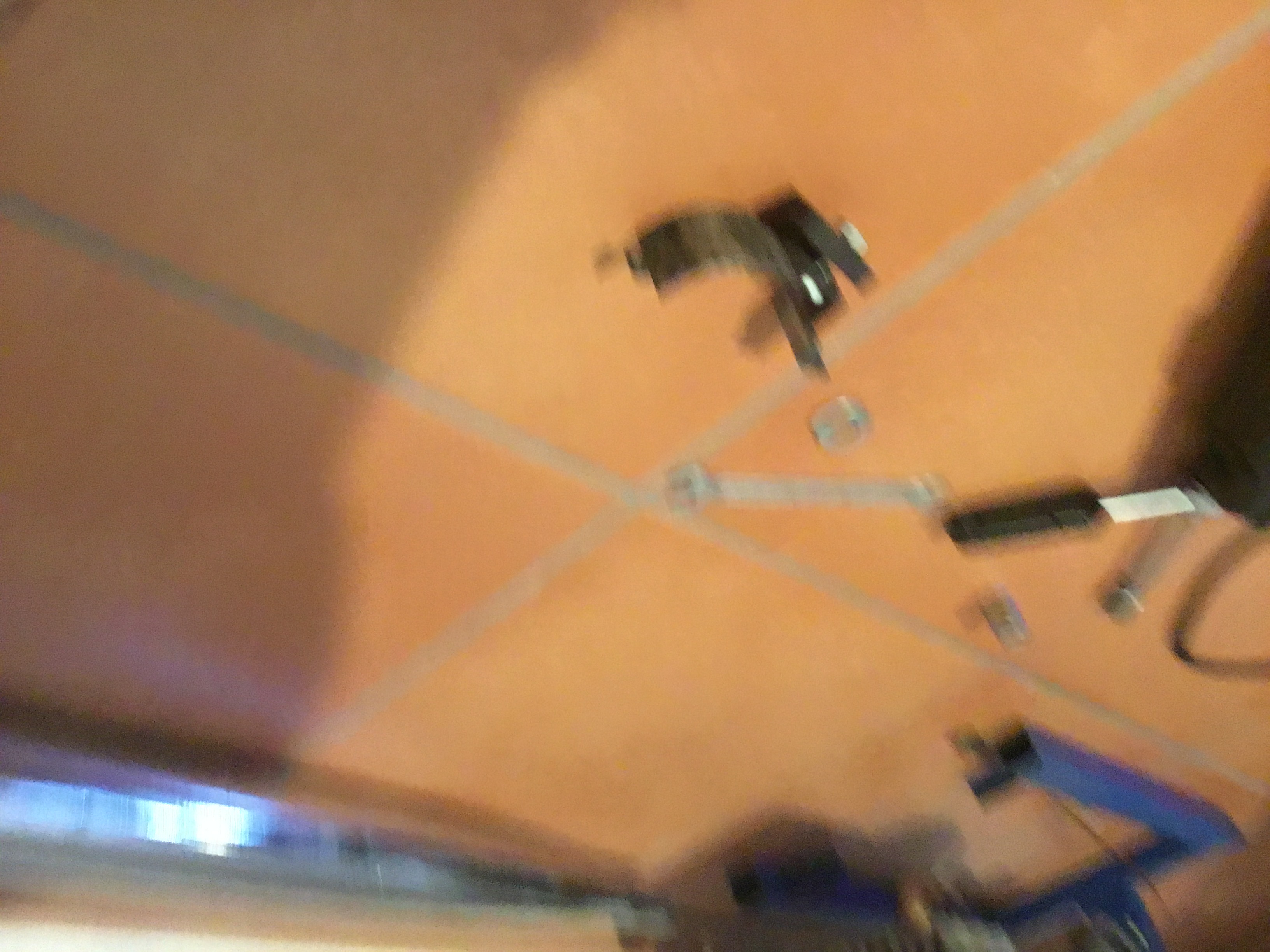

sehr unscharf
sieht nach der chokeklappe vom kasten raus
https://zweiradvergaserfabrik.de/Luftfi ... -gebraucht
der chokezug läuft oben ganz knapp über der blechschelle zur luftklappe hinten am filter
Zuletzt geändert von carinona am 02.05.2023 22:28, insgesamt 1-mal geändert.
Sorry, hatte grad nur mein altes Keller-Ipad zur Hand und war genervt.

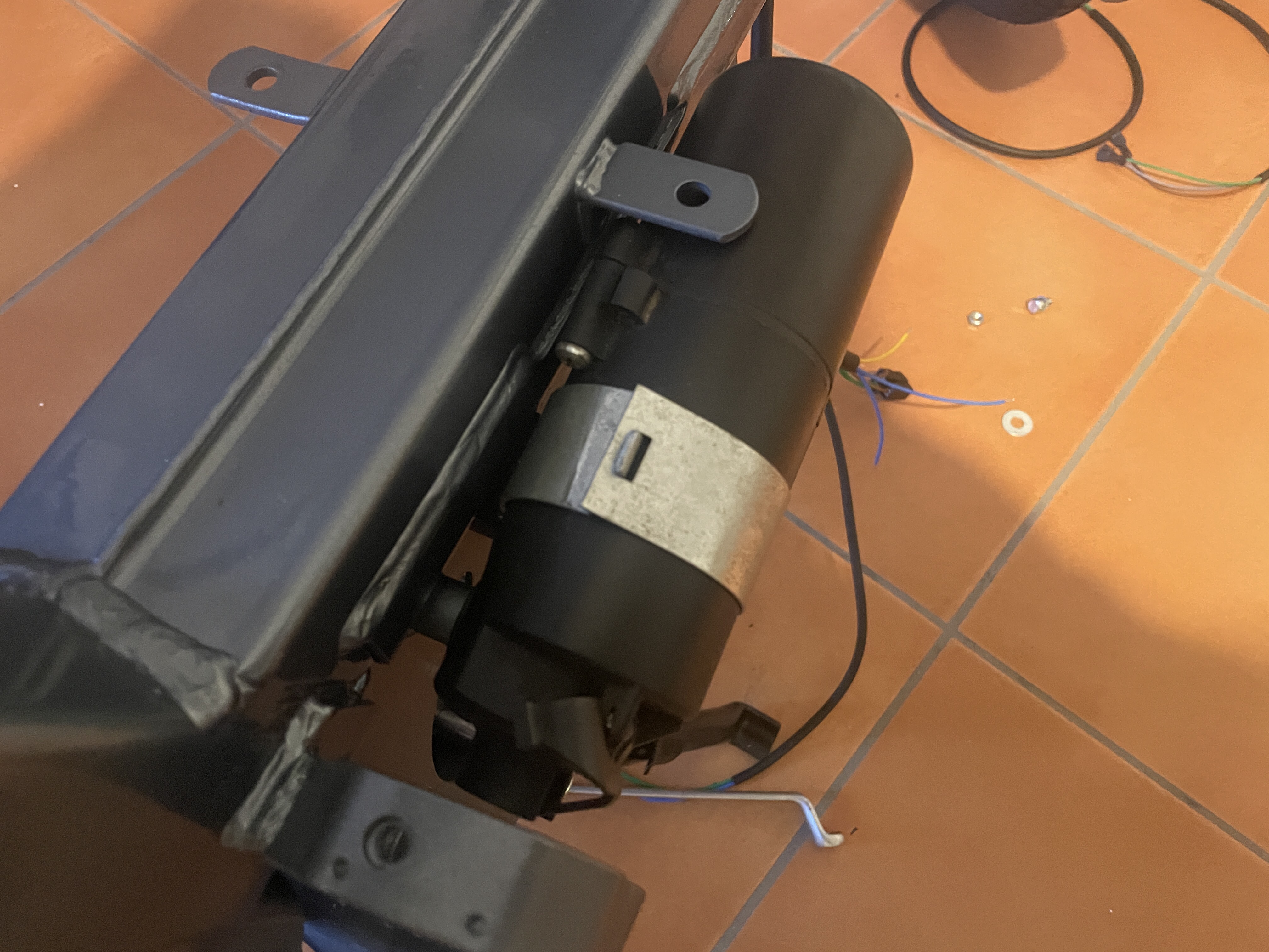

Da ist der Hund begraben. Der Filter wird gar nicht grade angebracht.
Wie schaut das denn aus 🥴

ja das ding ist leicht schräg
Passt jetzt.
Da ist wirklich noch ein Distanzstück für den Rahmentank verbaut.

das ding da am rahmen , das rohr , muss doch in das loch am kasten...hab das gefühl dein kasten ist nicht richtig drauf
so https://img.ebay-kleinanzeigen.de/api/v ... e=$_59.JPG
wird das auf den rahmen ...röhrchen gesteckt
die halbe schelle, den hinteren teil an den rahmen schrauben, nicht ganz fest das die mit dem kasten noch justieren kannst
den kasten aufs rohr stecken und hinteren teil der schelle mit kasten justieren, kasten ab und hinteren teil der schelle festziehn
kasten drauf und rest von schelle
das dann der blick von hinten
https://img.ebay-kleinanzeigen.de/api/v ... e=$_57.JPG
dann wird da oben am hebel der chokezug eingehängt, am griff am lenker rausgezogen und festgeschraubt. und dann oben abgeschnitten
das ding sitzt nicht richtig auf dem röhrchen????
die dichtung am kasten zum röhrchen noch ok.....das ding reagiert sehr zickig auf falschluft mit dem 85-10-107...und dem filter
spalt ???
    Das passt jetzt alles, danke. Dieses Distanzstück scheint original zu sein oder super gemacht.
    Auf jeden Fall hilft es daß die Klemme nicht am Rahmen anschlägt.
    Das Rohr sitzt auch spannungsfrei drinne und scheint dicht
    Sitzt auch gut und gerade.
    Leider ist die Choke Aufnahme weggebrachten, das bekomme ich aber wieder hin, da feile ich was und klebs dran.
