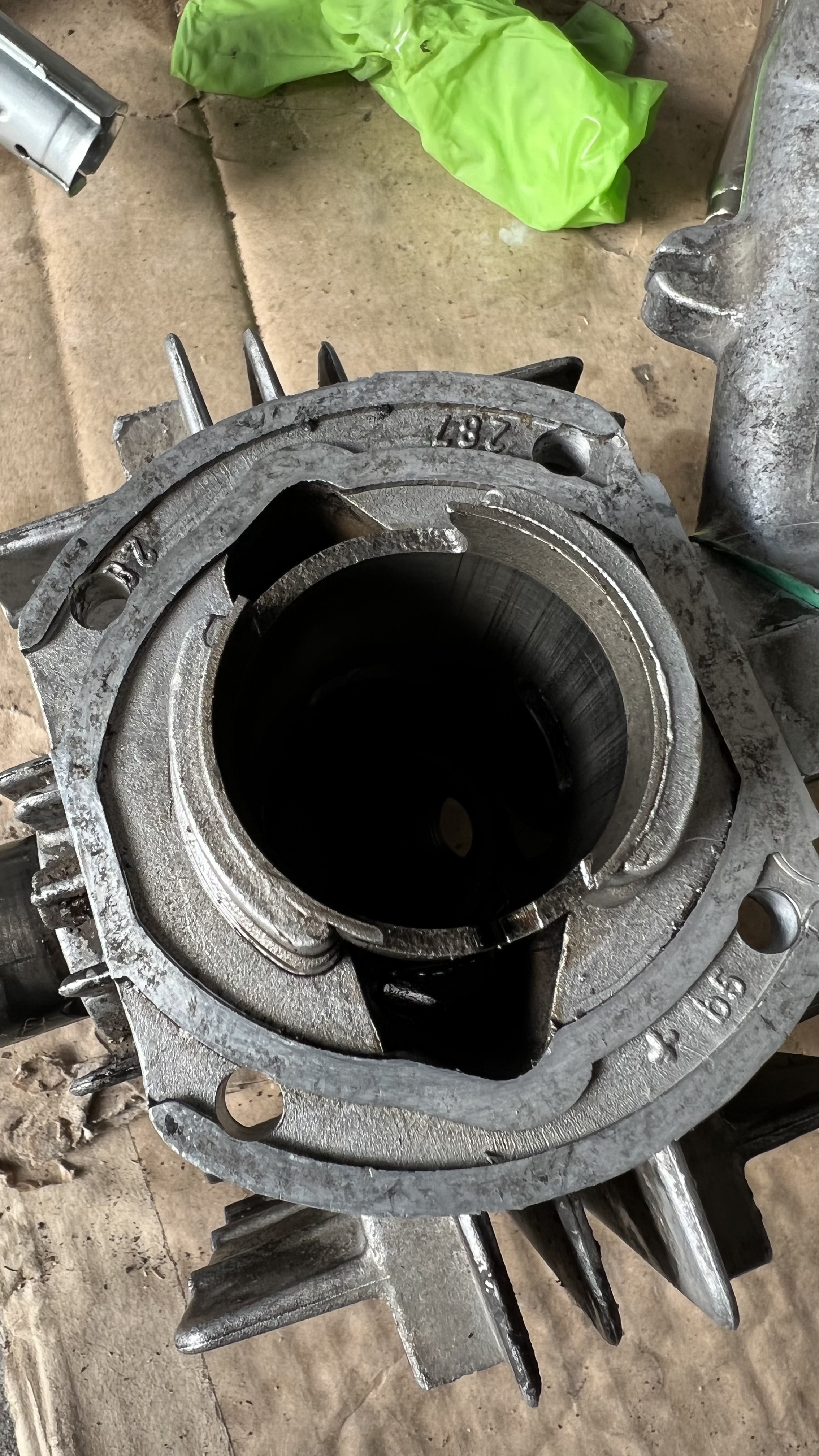

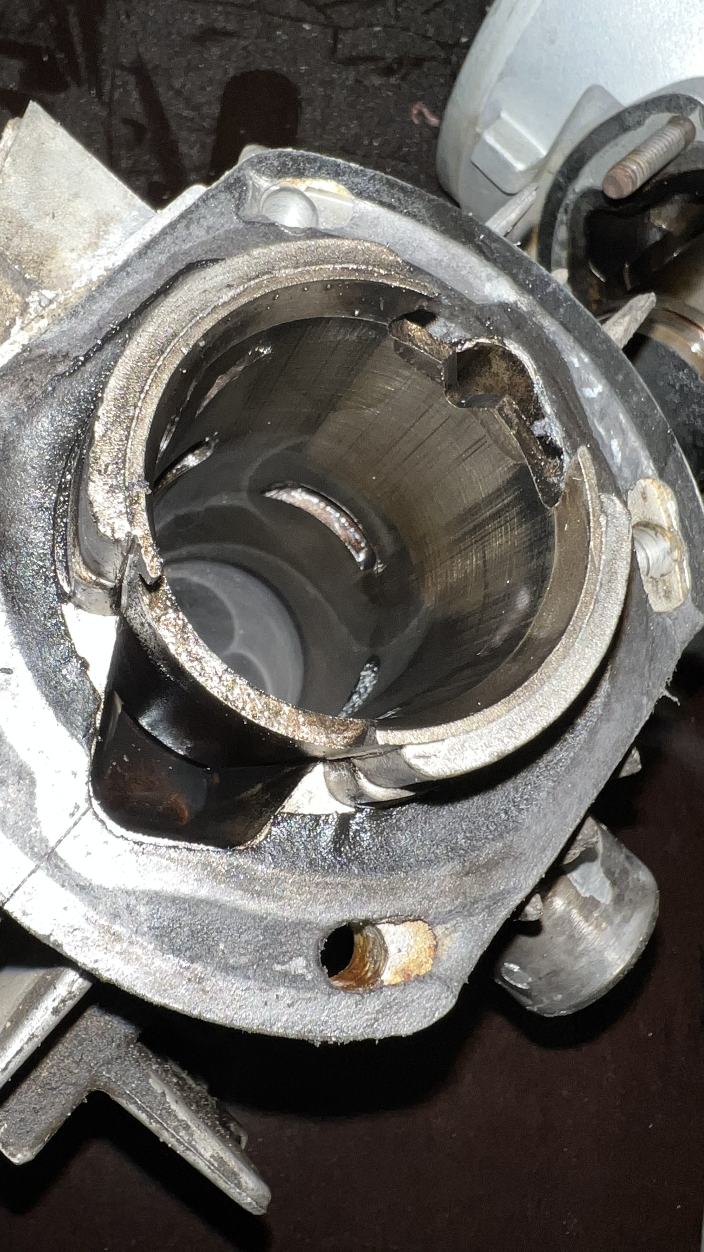

ka warum das nicht dicht ist...die bilder da sind ja wohl die alte dichtung ..denn da sind nähe bolzenloch beschädigungen zu sehn

Ja, das sind die Bilder vor der Überholung.

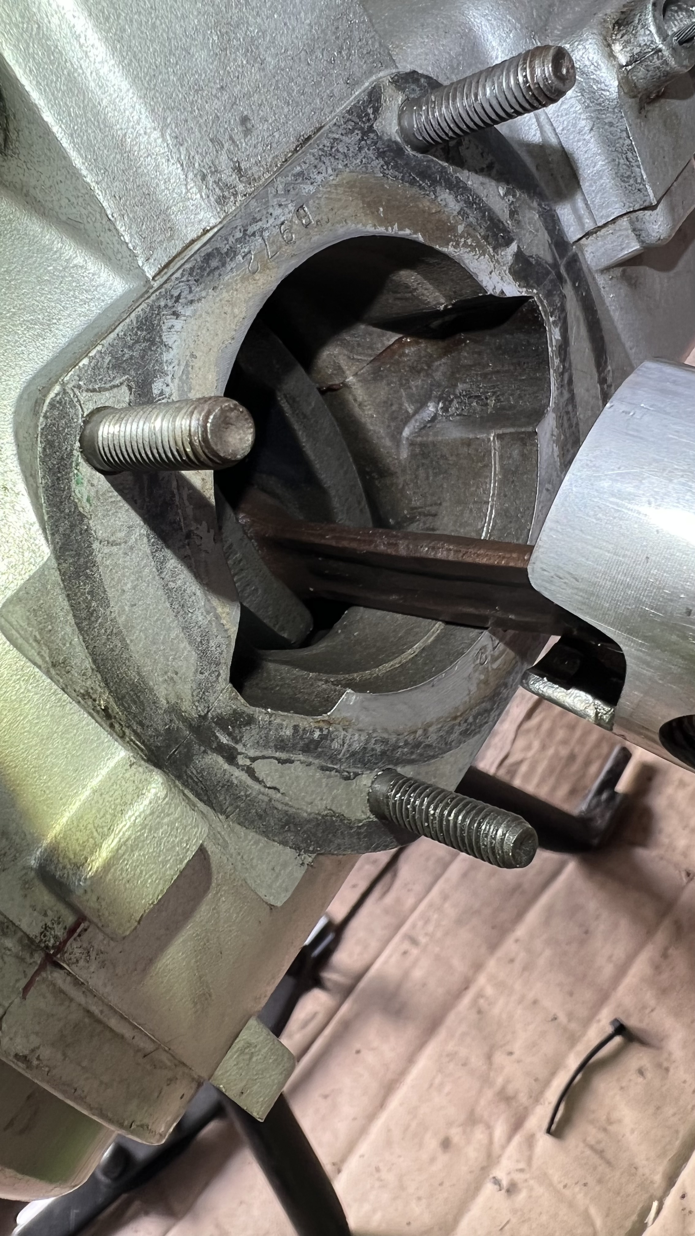

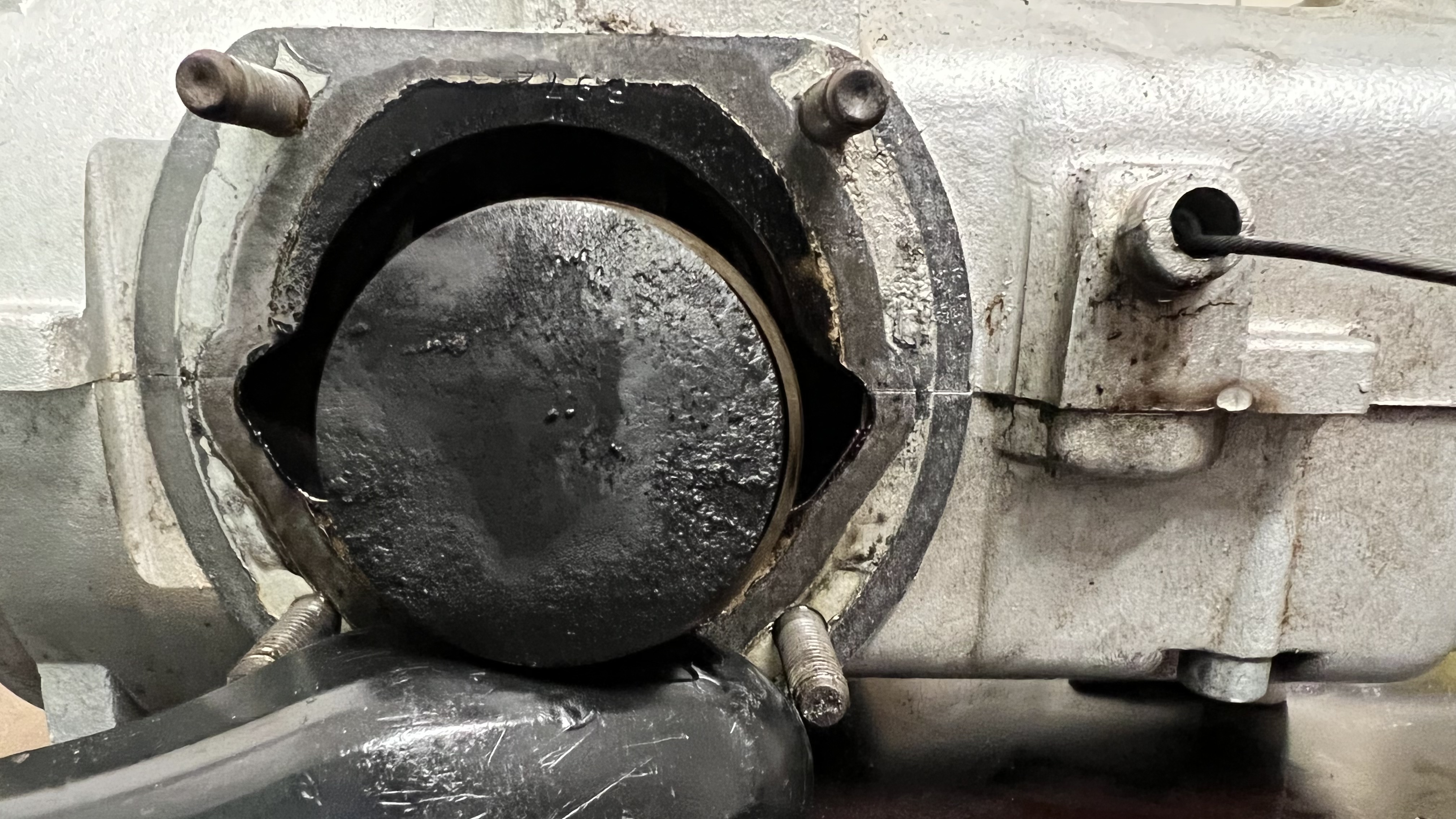

Es war die Dicke Dichtung montiert. Sind die Flächen so sauber genug?
Wir haben die Dünne Dichtung eingebaut. Leider wieder gleiches Bild. Falschluft Zündungsseite und unten.

hast du die bürste gekauft...und gehont?
ist das oben das bild davon...da finde ich wäre noch mehr gegangen... mir haben die kreise die ich da im zylinder seh nie gefallen...aber das kann auch täuschen
ob die flächen sauber sind weis ich nicht...wenn man drüber fühlt muss es glatt sein...darf nix hochstehn

ich würde mit dem finger erst mal alle kratzer da auf der dichtfläche mit dichtmasse füllen , am zylinder und am block, und dann erst die dünn eingeschmierte dichtung drauf
