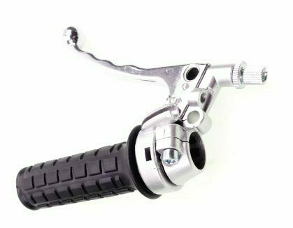

ich bau grad ne Hercules 220 auf. Die ist ja nahzu baugleich mit dem Lastboy. Da mein Gasgriff ausgenudelt war, hab ich mir diesen Satz Griffe neu gekauft. Hier ist auch gut zu sehen, wie der Gaszug umgelenkt wird:
Screenshot 2022-05-12 at 23-57-31 SET Gasgriff und Kupplungsgriff Bremsgriff Armatur für Hercules Zündapp NEU eBay.png
Screenshot 2022-05-12 at 23-57-31 SET Gasgriff und Kupplungsgriff Bremsgriff Armatur für Hercules Zündapp NEU eBay.png (88.07 KiB) 9822 mal betrachtet
Jetzt kann es ev. auch noch sein, das der Gaszug unten am Vergaser über eine 90° Umlenkung in den Vergaser geht. Da gibt es verschiedene Varianten. Ich kann dir die Tage gern ein Foto machen, wie es bei meinem Vergaser ausschaut. Oben am Gasgriff selbst und unten am Vergaser sollte aber ein Gewinde sein, wo du die Länge des Bowdenzuges noch extra einstellen kannst.

habe mir den auch für meine Hercules Lastboy bestellt...passt super !
Nur der Bremszug muss jetzt neu, da mein alter ein M5 Gewinde drauf hatte (Hülse) und der Gasgriff ein M6 Gewinde hat.
Man kann das Gewinde nicht runter machen vom Bowdenzug. Hat kein Schlitz bei mir,
Aber der Griff ist Top! Mein Gaszug hat nämlich einen Nippel zum einhängen. Genau der richtige.
