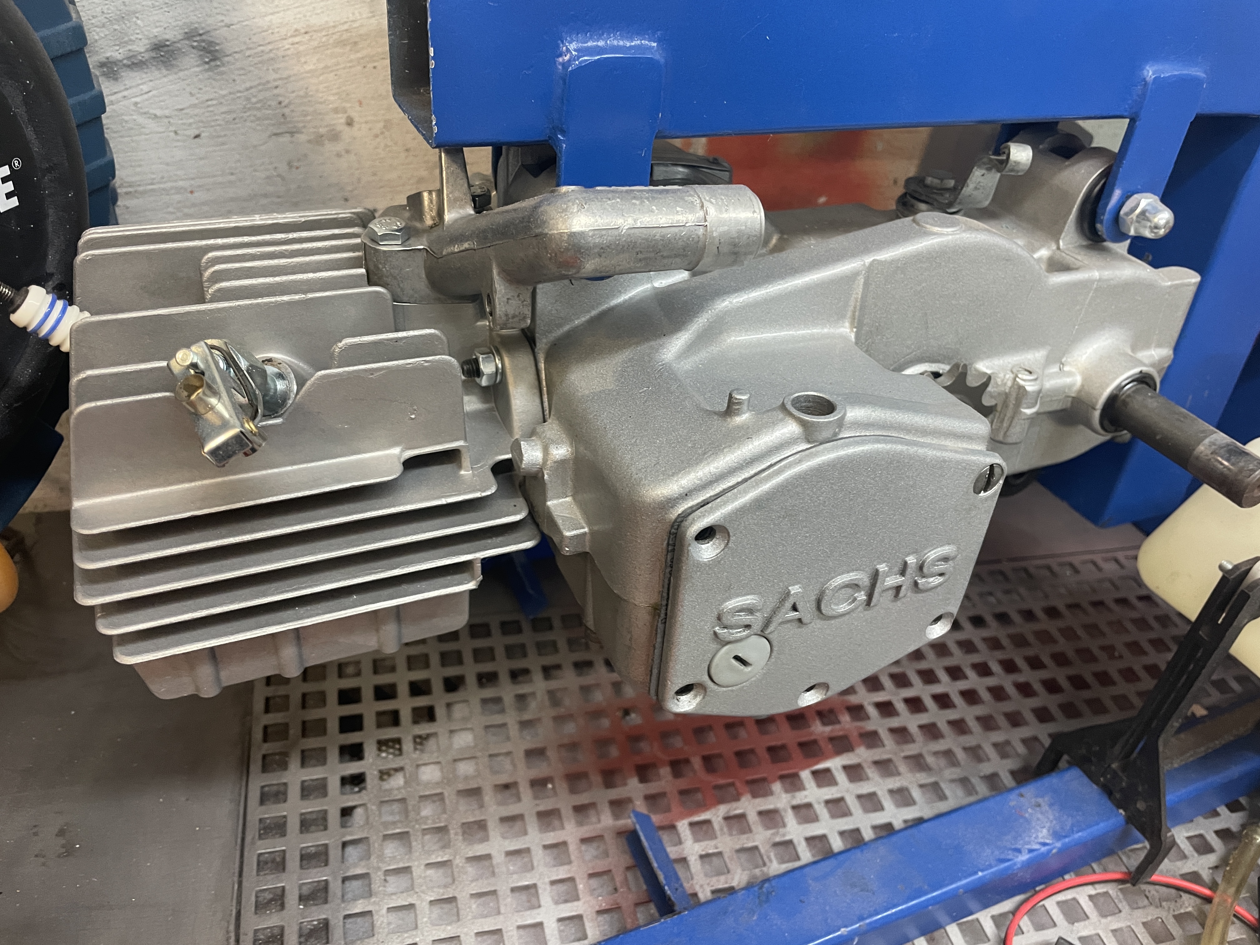

Re: Motor lackieren
26.04.2022 16:18
und weißaluminium wäre dann nähe der org sachs farbe
https://www.safonov-autolack.com/sprayd ... 3310_0.htm
Genau so wirds gemacht
Und auf den Zylinder kommt nix!
Der wird glasperlengestrahlt.
