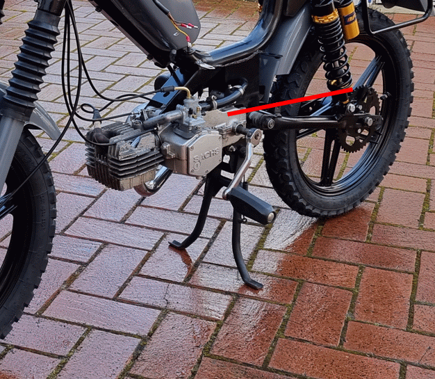

Mit dem Schutzblech wird das passen. Hier mal ein Foto wie es ungefähr aussehen wird. Tank ist für das Foto nur aufgelegt und noch nicht in der finalen Position. Die Sitzbank ist bei einer Freundin zum neu beziehen.

Sieht geil aus, lange Gabel, hinten höher und dicke Schlappen. Die Kette musste aber weglassen oder 80er Kettenrad!
Im Strassenverkehr ist dein Lappen aber weg.

Wieso kette weg lassen?
Re: Airsal / Bool-tec Einfahren
Verfasst: 22.04.2022 20:40
von carinona
weil ...wie das im mom ist...schleift die an der schwinge
Verfasst: 22.04.2022 22:02
von MichiZ1000
Da schleift nix an der Schwinge. Die Dämpfer sind minimal länger als die Seriendämpfer. Ich denke/hoffe das täuscht
Verfasst: 22.04.2022 22:21
von carinona
sieht halt sehr knapp aus
Verfasst: 22.04.2022 22:38
von MichiZ1000
Ja, wird sich zeigen. Ist mir gar nicht aufgefallen das es knapp werden könnte. Zur Not muss ich mir andere Dämpfer besorgen. Wäre schade. Ich find die ganz cool 😎
