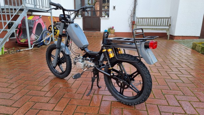

Mit dem Schutzblech wird das passen. Hier mal ein Foto wie es ungefähr aussehen wird. Tank ist für das Foto nur aufgelegt und noch nicht in der finalen Position. Die Sitzbank ist bei einer Freundin zum neu beziehen.

Sieht geil aus, lange Gabel, hinten höher und dicke Schlappen. Die Kette musste aber weglassen oder 80er Kettenrad!
Im Strassenverkehr ist dein Lappen aber weg.

Wieso kette weg lassen?
Beiträge: 9172
Re: Airsal / Bool-tec Einfahren
weil ...wie das im mom ist...schleift die an der schwinge
MichiZ1000
Beiträge: 175
Registriert: 14.04.2021 18:03
Mofa/Moped: Hercules Prima 5S
Beitrag von MichiZ1000 »
Da schleift nix an der Schwinge. Die Dämpfer sind minimal länger als die Seriendämpfer. Ich denke/hoffe das täuscht
Beiträge: 9172
sieht halt sehr knapp aus

Ja, wird sich zeigen. Ist mir gar nicht aufgefallen das es knapp werden könnte. Zur Not muss ich mir andere Dämpfer besorgen. Wäre schade. Ich find die ganz cool 😎

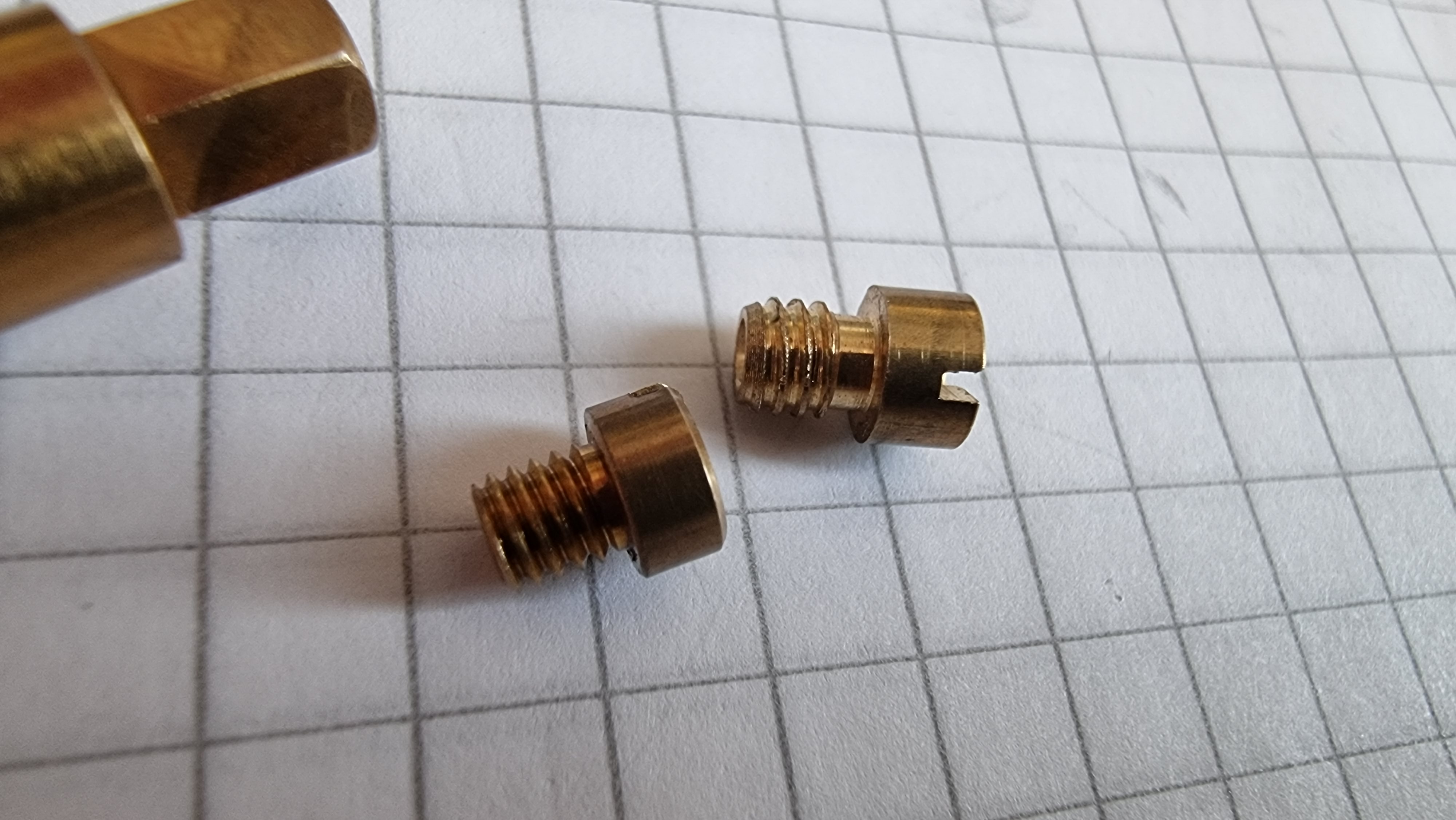

Ich hab jetzt mal meinen 15er Nachbauvergaser aufgemacht um zu sehen was da für eine Düse drin ist. Leider ist da keine Nummer eingeprägt. Jetzt wollte ich aus meinem Düsenset eine 70er Düse verbauen und stelle fest das die original Düse ein viel feineres Gewinde hat.
Gibt's da tatsächlich Unterschiede? Gewindedurchmesser ist identisch

Ja gibt es, vll weil die Chinesen das nehmen was gerade da ist. Stell doch mal ein Foto des 15er ein, ich vermute das es der Puch Vergaser ist.
Ich würde echt aufpassen, die Düsengrösse ist abhängig vom Luftfilter, auch da bitte ein Foto.
