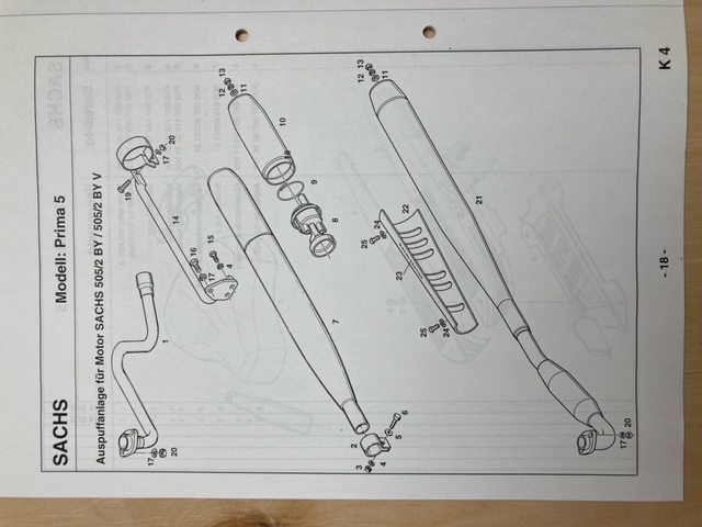

Ich hab ein Sachs Prima 5 (BJ97 Typ 634 049).
Laut Ersatzteillist gehört da ein "Schwanenhals-Krümmer" drauf, siehe Bilder.
Ich hab mal einen bei 123meins geschossen, der passt aber nicht, der ist größer und passt nicht zwischen Auslass und Rahmen.
Wenn ich eine Standard Krümmer P1 links nehme, passt das nicht mit de- Standard-Auspuffhalterungen, hier ist der Halter zu hoch und beim 54er Ritzel wird die Kette durch den Halter umgelenkt, was weder Kette noch Halter auf Dauer gut tut.
Ich hab mir mal einen Krümmer für rechts (nicht Schwanenhals) besorgt, hier hab ich aber das Problem, dass der zuweit rechts absteht und somit das rechte Pedal am Krümmer Auspuff hängen bleibt.
Die Lösung ist aktuell eine Spezialhalterung links, geht, ist aber sicherlich nicht konform, und da mein Junior jetzt damit fährt (siehe anderen Beitrag), möchte ich vermeiden, dass er einem Ordnungshüter das Ganze erklären muss.
Schwanenhals sind keine zufinden und ich denke was es gibt passt zu einer MX1 und nicht zur Prima 5.
Die Frage ist hat einer schon mal einen Krümmer rechts and einer Sachs Prima 5 (Typ 634 049) verbaut und hat das gepasst?
Auf was muss ich beim Kauf des Krümmers achten?
Danke und Grüßchen
Bernd.
