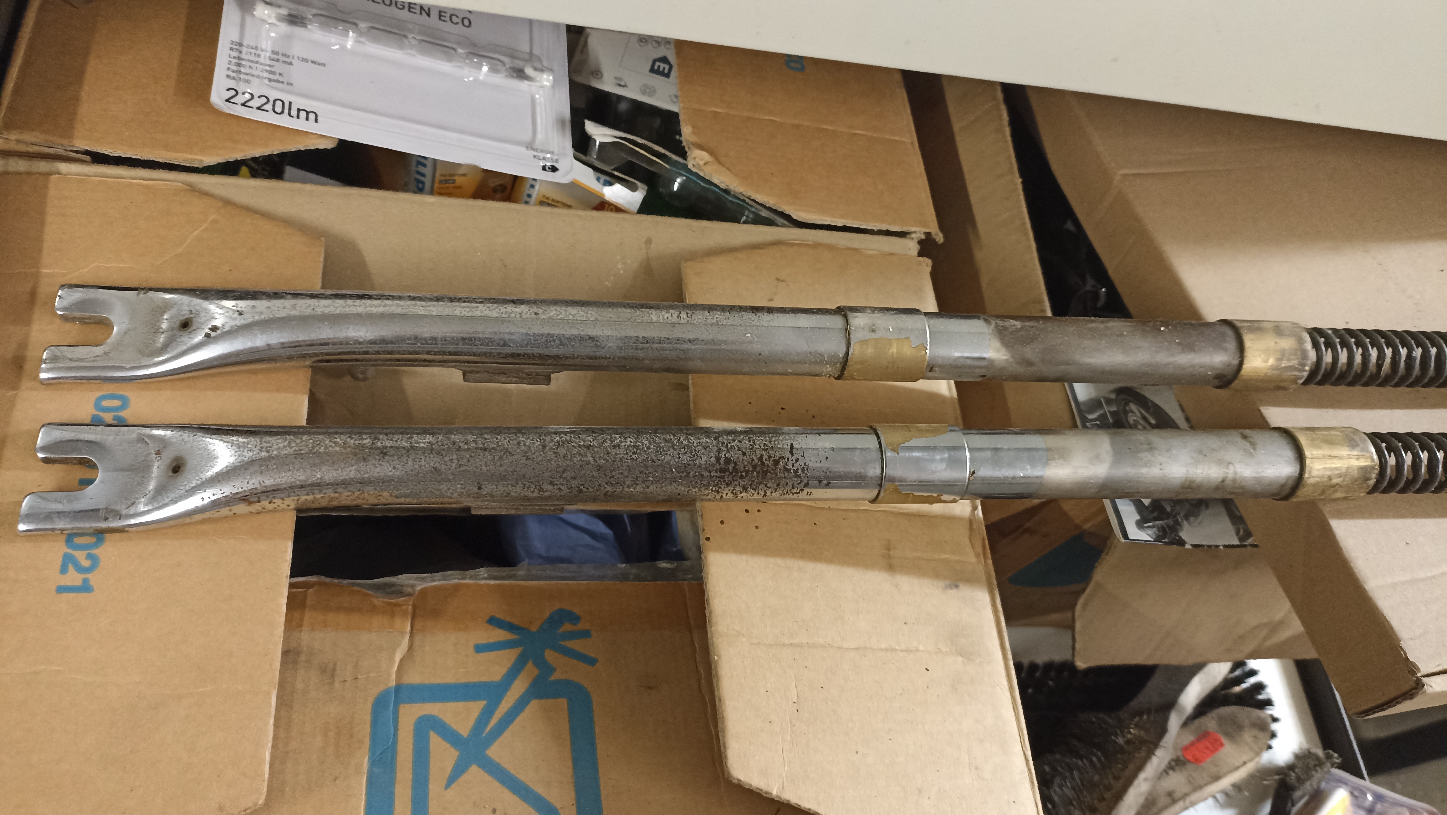

@ TE sollen die Gabelholme nur funktionieren oder sollten die Top sein? Weil funktionierende hab ich noch. Haben halt einige Rostspuren. Gegen geringe Aufwandsentschädigung abzugeben.
Die sind es:
Gummis hab ich bestimmt auch noch welche.

müssen nicht Top sein ...schick mir doch eine PN

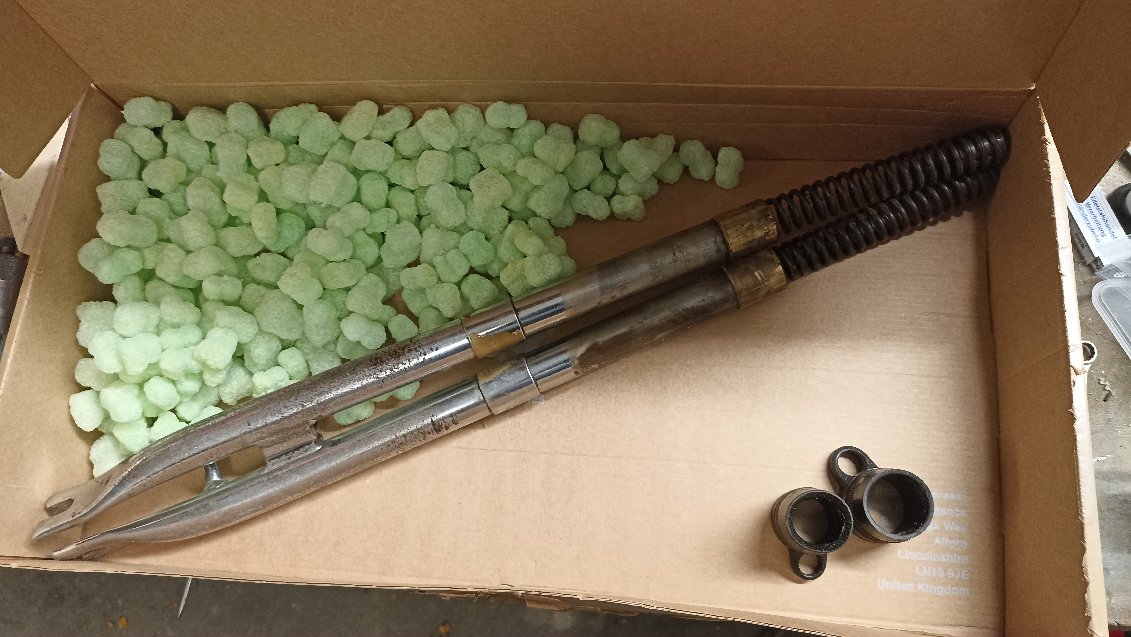

@ Spiti
Hast ne PN.
Dort kann man keine Bilder abhängen. Deshalb hier.
Hab nen passenden Karton und auch noch Gummis. Der linke ist ziemlich geschrumpft. ich Pack sie einfach dazu.
