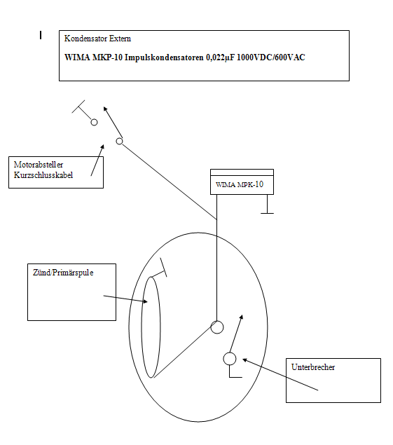

ich würde nur noch externe kondensatoren einbauen...außenliegende
zb https://www.ebay.de/itm/334080224092?ha ... Swx5Bg8ssg
http://www.motelek.net/andere/ducati/mo ... nsator.jpg
