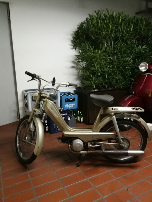

Der Kompressionsprüfer ist auch schon 30 Jahre alt, vielleicht misst der auch nicht mehr richtig. Kann ich mir aber eigentlich nicht vorstellen. Der Motor hat ja auch "nur" 3000km gelaufen.
Hier ist das gute Stück!

schon schöner zustand...
ist ja ok wenn die 8bar hat..jedenfalls kein problem wenn die nicht stark qualmt
aber einen blitzstart darfs von der mühle nie erwarten...die muss mit 1,5 ps auf 40 kmh kommen
