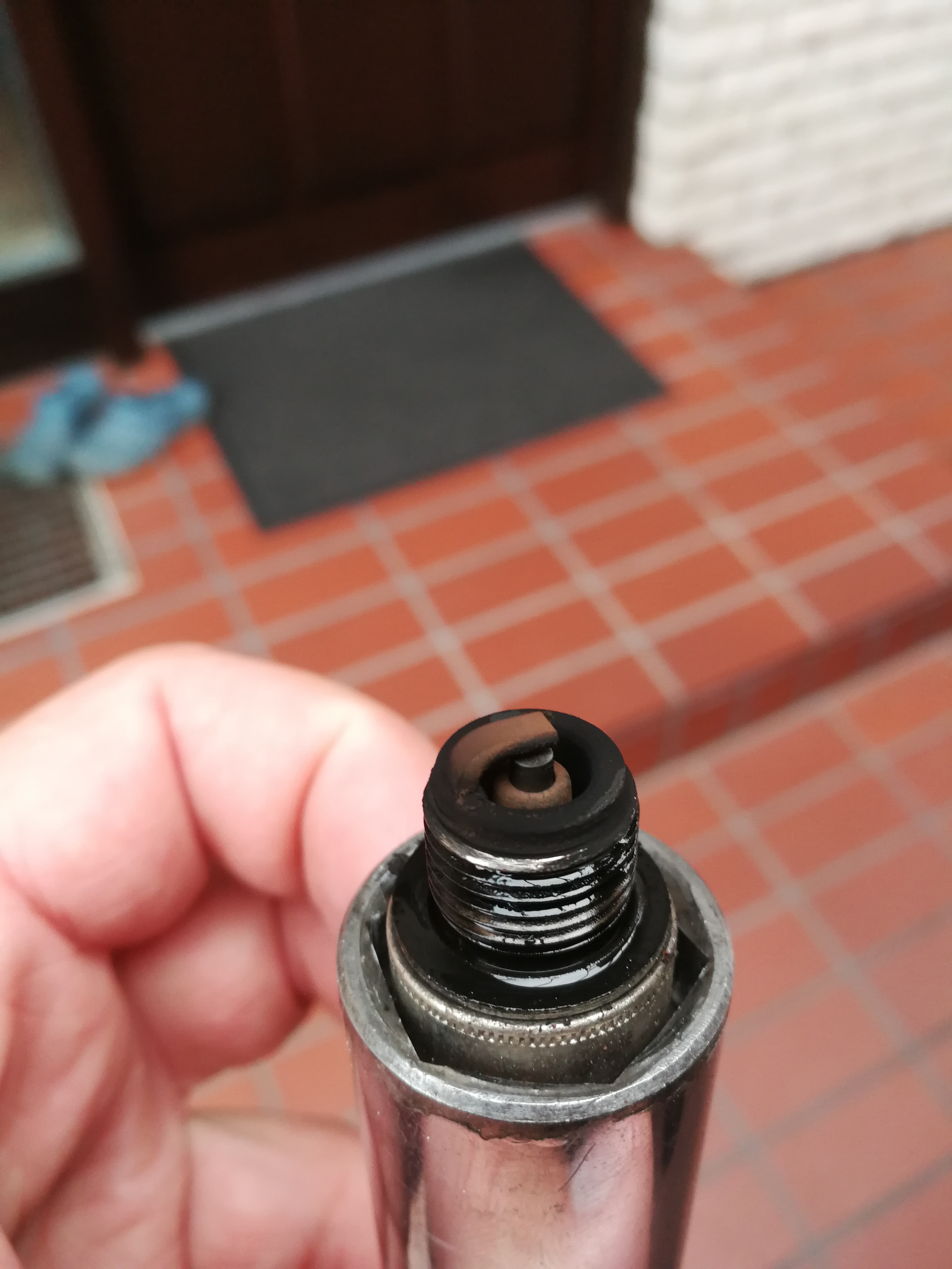

dann mal 5km vollgas fahren ...anhalten und kerzenbild prüfen, wichtig das die nicht zu mager läuft...

Aber ich werde die Tage nochmal eine ausführlichere Probefahrt machen und das Kerzenbild nochmals checken.

Also es hat tatsächlich an der Hauptdüse gelegen. Mit der 62er läuft des Moped top.
Kerzenbild ist trotz 1:25 Mischung auch schön!

ja kerzenbild ist gut
dann ist ja alles ok
