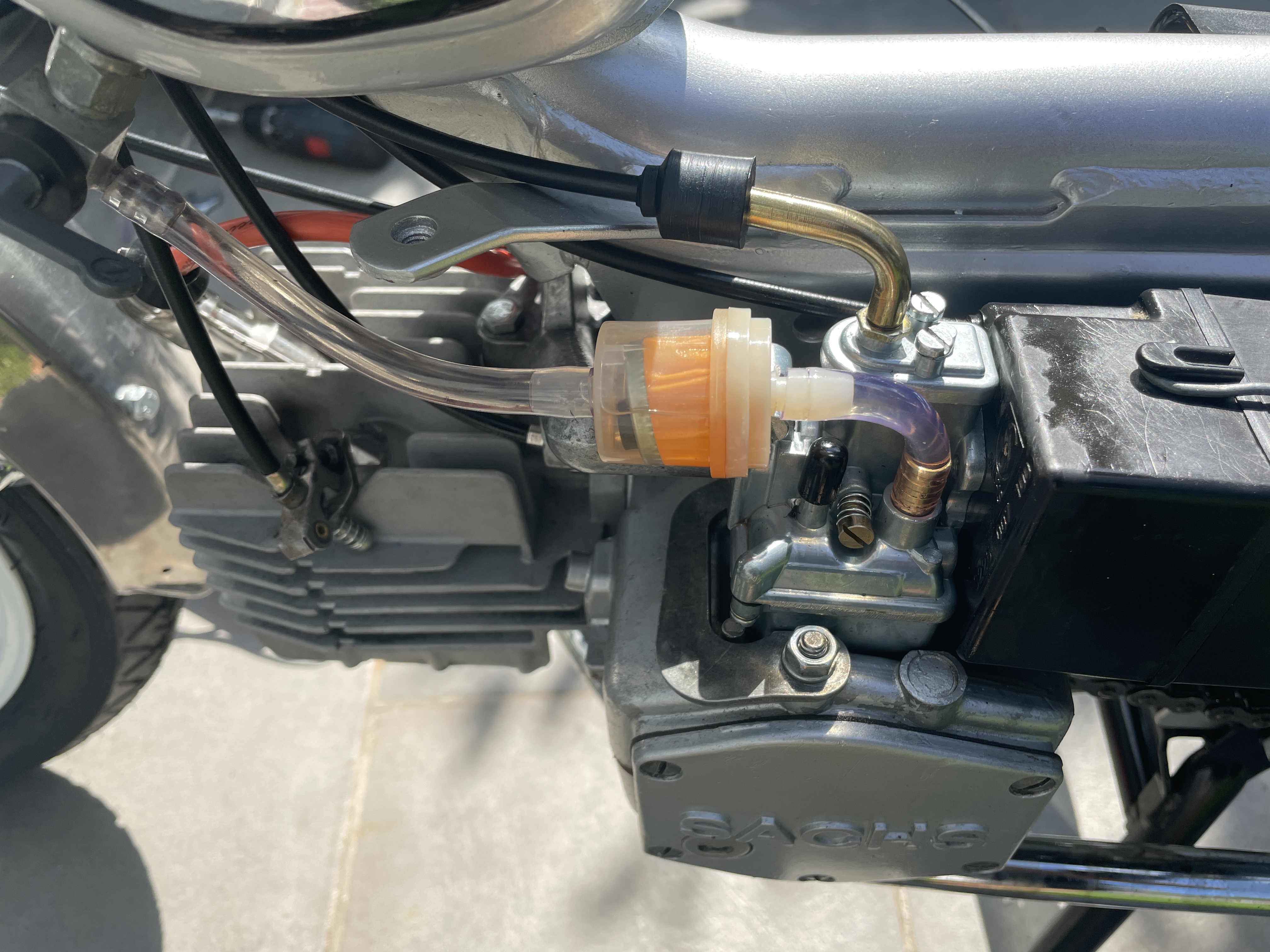

mach an den vergaser klaren schlauch, zumindest das letzte stück...und sieh hin ob dann luft auftaucht

Den Schlauch hab ich doch schon längst geändert.
Das läuft sauber nach.
Ich sprüh die jetzt nochmal auf Falschluft ab.

Beim Absprühen gabs nirgendwo auch nur die geringste Reaktion.

wenn da bei höheren drehzahlen im schlauch vorne keine luft autaucht...dann ist da auch kein problem

Die kleine Luftblase, die man da sah war dan weg.

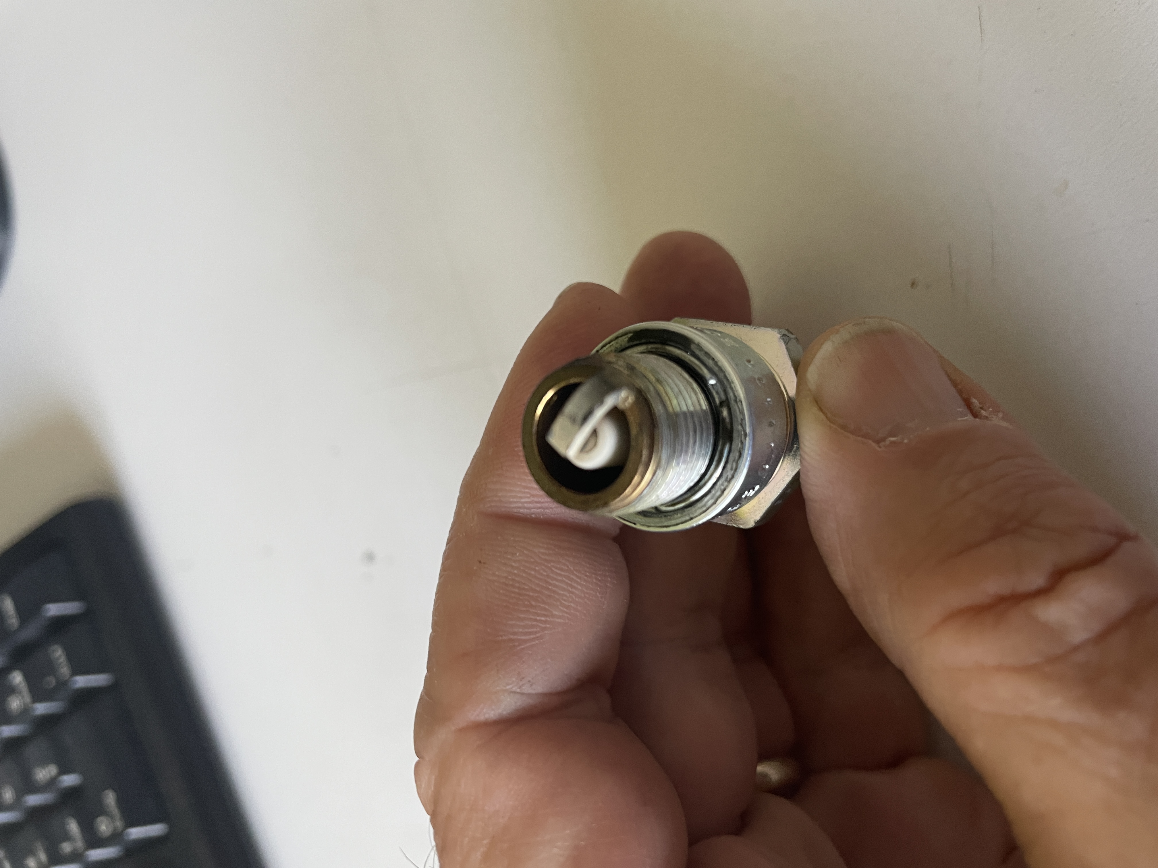

Ich meld mich mal mit dem Kerzenbild
