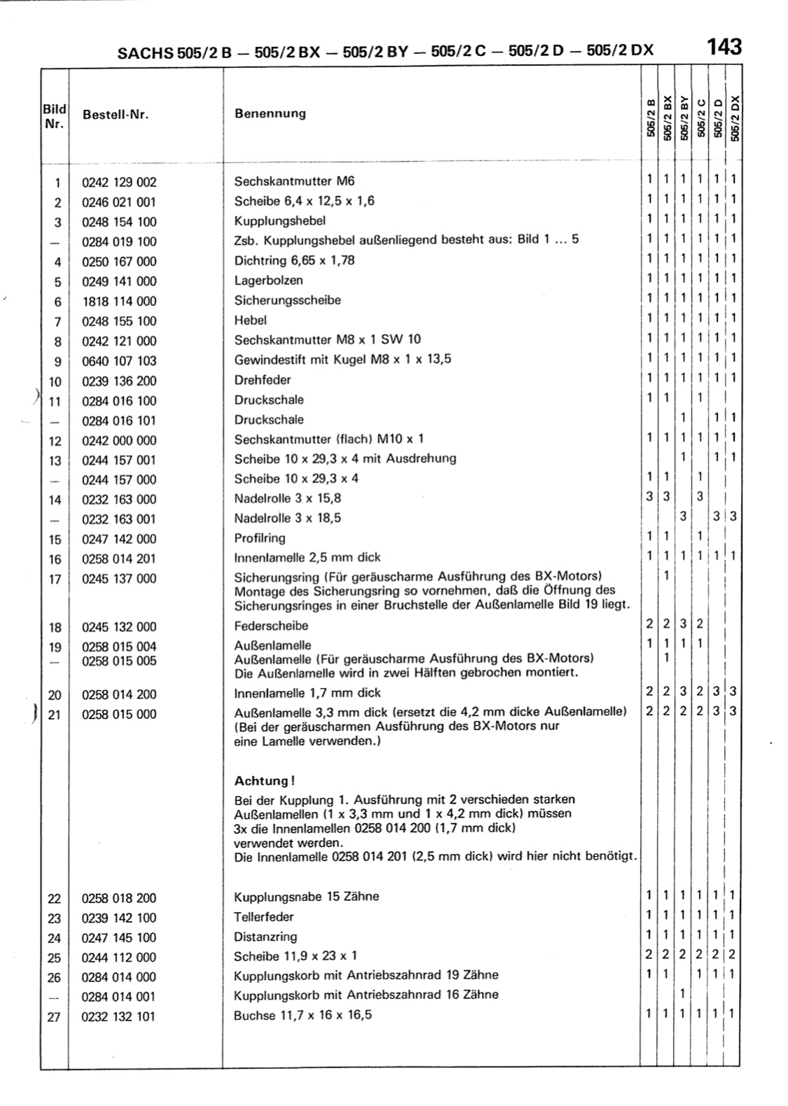

Kann mir bitte jemand mal den Aufbau einer 505/2 BX und 505/2 BY Kupplung geben.
Ich blick nicht mehr durch, wann wo welche dicken Lamellen reinkommen.
Bei dem BY den ich grad vor mir hab waren drei dicke Innenlamellen drin und das gab es glaub ich nie.
Dementsprechend war da drin auch alles hin.
Ich brauch nur die Reihenfolge der Lamellen angefangen vom Motor.
Ich find irgendwie nix beim Ostfriesen, da ist nur so eine alte Kupplung drin.

sieh dir einfach an wie hoch die kupplung an dem zahnrad kommt
ab 10:45 https://www.youtube.com/watch?v=3bL7F3-873k
wenns etwas höher ist gehts auch noch..aber nur etwas
das bild bei dir halt ich für zuviel
was sind da für lamellen drin? und in welcher reihenfolge
halt dich einfach sonst an die kupplung vom 505/2B

O.k, also drei gleiche dünne Scheiben und zwei unterschiedliche Lamellen?
Beiträge: 935
Re: Kupplungsaufbau
Dann könnte ich ja auch zwei gleiche Aussenlamellen und zwei dünne Innenlamellen und eine Dicke verbauen?
Wohin die Dicke? Wahrscheinlich nicht als erstes, vom Motor aus gesehen, sondern als letzte im Paket?
Beiträge: 9061
Re: Kupplungsaufbau
waren meist in der mitte
das ist doch ganz einfach
skizze
https://www.technik-ostfriese.com/techn ... nung/5.php
rechne die teile 16, 17 und 19 zusammen und du hast die bauhöhe bei zahnrolle mit länge 20mm

Es gibt anscheinend auch zwei unterschiedliche Kupplungsglocken.
0284 016 100 beim Bx und 0284 016 101 beim BY.
Ich hab zwei verschiedene hier liegen, die eine ist locker 3 mm niedriger. die Hohe schleift am Hebel.
Beiträge: 9061
Re: Kupplungsaufbau
die 0284 016 101 glocke ist meist für die dreilamellen kupplung
https://www.technik-ostfriese.com/techn ... ima/53.php

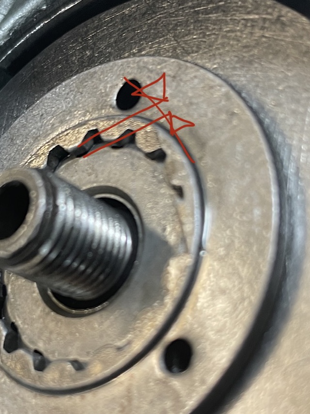

So, nächstes Problem. Der Kupplungskorb und die Verpressung mit dem Zahnrad ist locker. Wackelt ein wenig hin und her. Hat einer ne Idee wie man das wieder fast kriegt oder ist ein neuer Kupplungskorb nötig, das müsste ziemlich rasseln, wenn der Motor läuft.
Und eine noch einen günstigen für den BY?
Beiträge: 9061
Re: Kupplungsaufbau
austauschen...
zähne zählen und ebay...
zb 19 zähne etc
zb BY motor gabs mit 16 zähnen
https://www.mopedparts.de/de/hercules-s ... -16-zaehne
oder jemand suchen der es dir schweißt
das geht irgendwann ganz ab und dann tut sich nix mehr

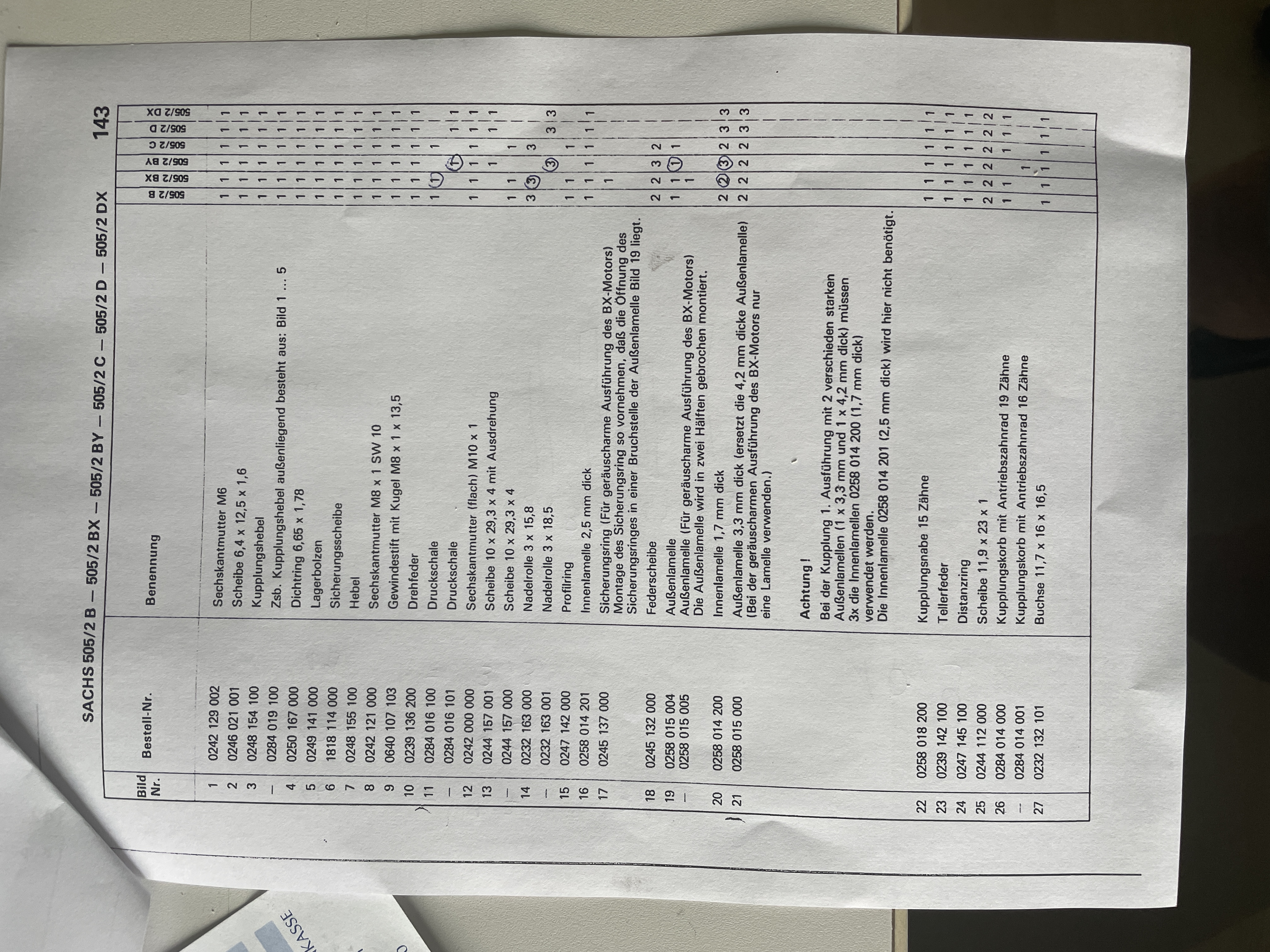

Ich bau die Kiste auf 3 Lamellen um.
In den Bergen letzte Woche mit Hänger war das ne echte Ruckelpartie.
Aber irgendwie so unvorhersehbar, manchmal be 8% schon mehrfach, dann bei 10 gar nix.
Niedrige Kupplungsglocke hab ich, längere Stifte,auch.
Ist der Korb anders ?
Was ist denn da noch anders?
Beiträge: 9061
Re: Kupplungsaufbau
steht alles da
da ist teil 7 noch andersrum...aber da hast wohl anderen
am korb ändert sich nix
