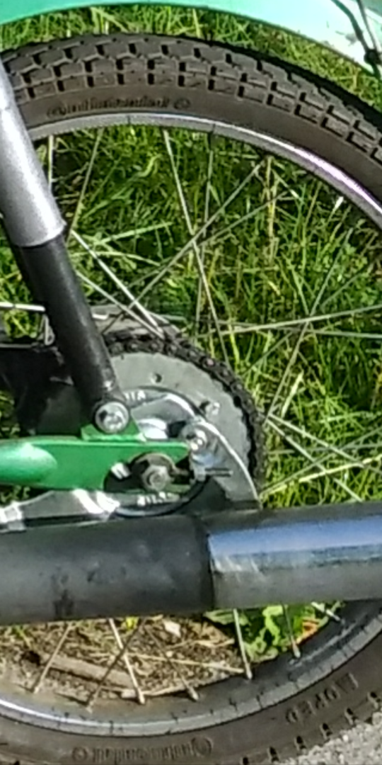

Hab mich immer schon etwas über die Dellen in meinem P1 Auspuff geärgert. Zu denen auf den Bildern waren auch unten und Richtung Rad welche.
Man kommt halt schlecht ran um sie auszudengeln.
Auf der Suche nach einem geeigneten Widerlager (was etwas Dicker am Ende sein muss damit man die Delle gut erreicht) bin ich bei meiner 1/2" Ratschen Verlängerung hängen geblieben.
Die kann man prima im Schraubstock einspannen. Ich hab Schutzbacken benutzt damit ich keine Abdrücke am Werkzeug hinterlasse (sicherheitshalber).
Dann kann man prima die Dellen mit dem Hammer raus treiben. Die M6 Gewindestange von Auspuff stört auch nicht. Die verschwindet zwischen dem Schraubstock.
Die alten Auspuffschalldämpfer vom M2 und P1 gibt es nicht neu. Deshalb lohnt der Aufwand.
Im Moment trocknet die Farbe. Ein "nachher" Foto folgt.

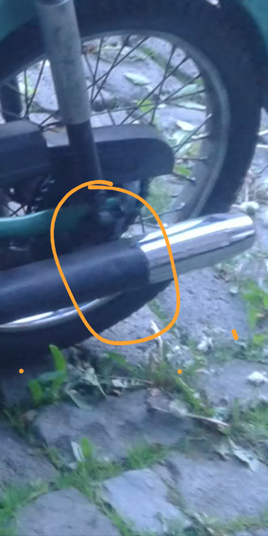

Re: Auspuff entbeulen mit Hausmitteln
Hier das Bild:
Beiträge: 9041
sieht neu aus ohne spachtel
