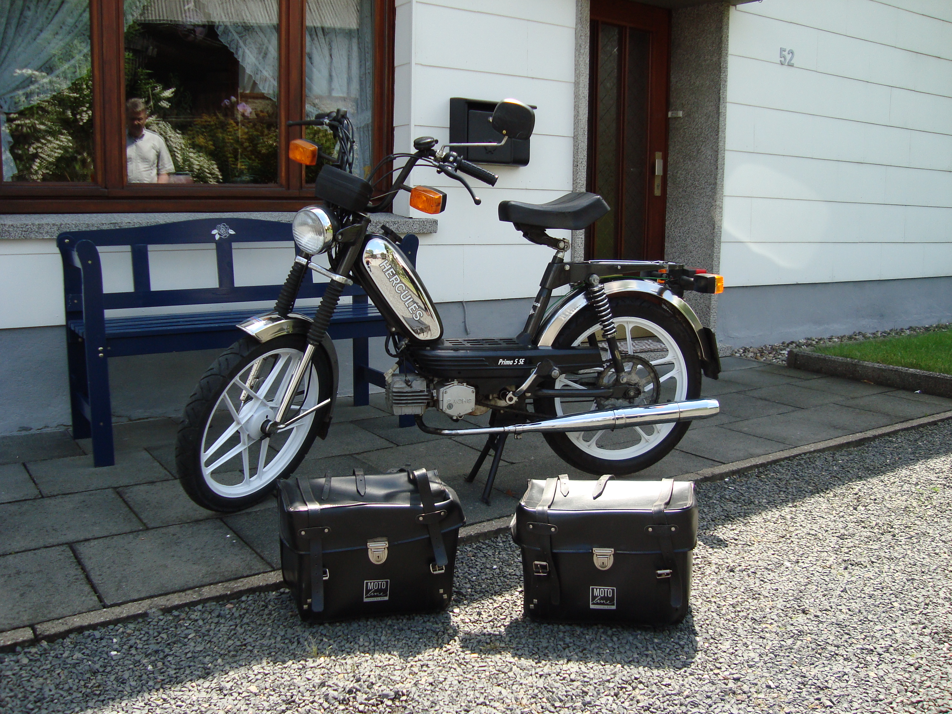

ich habe meine Prima 5SE aus dem Schuppen geholt und wollte sie in Betrieb nehmen. Im Vorstellungsthread hab ich schon bisschen dazu geschrieben. Kurzfassung: Sie wurde "restauriert" aber nicht in Betrieb genommen und dann hab ich sie gekauft, war vor 4-5 Jahren ca.
Allerdings läuft sie nicht so richtig: Wenn man bisschen Gas gibt dreht sie gleich richtig hoch, und wenn man Gas hält auch. Wenn man Gas los lässt, dreht sie nicht gleich runter und hat auch kein gutes Standgas (sehr laut und geht teilweise nach 1 Minute oder so einfach aus).

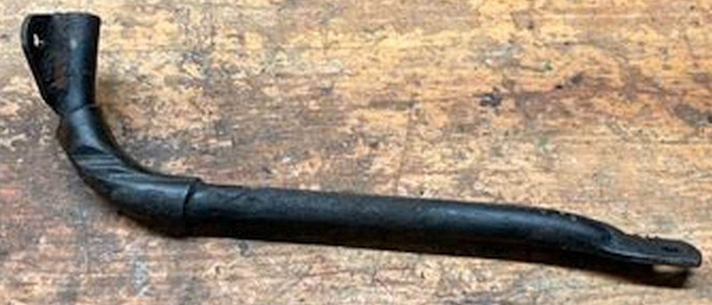

Den Sturzbügel bei der Lampe hab ich übrigens in ner Tüte mit Krims Krams für die Prima 5 gefunden, da sind auch noch paar Bowdenzüge, aber keine Ahnung welche und wie gut der Zustand ist. Ich hatte noch vor der jetzigen 2 Prima 5S oder nur 5 keine Ahnung, hatte keine Papiere dazu hab 2 für 180 gekauft, aber die waren echt in einem miserablen Zustand, hab die allerdings zwei Jahre später verkauft. Naja da hab ich jedenfalls glaub ich son Bügel mitbekommen und fand den eigentlich schön und hab den hier verbaut.

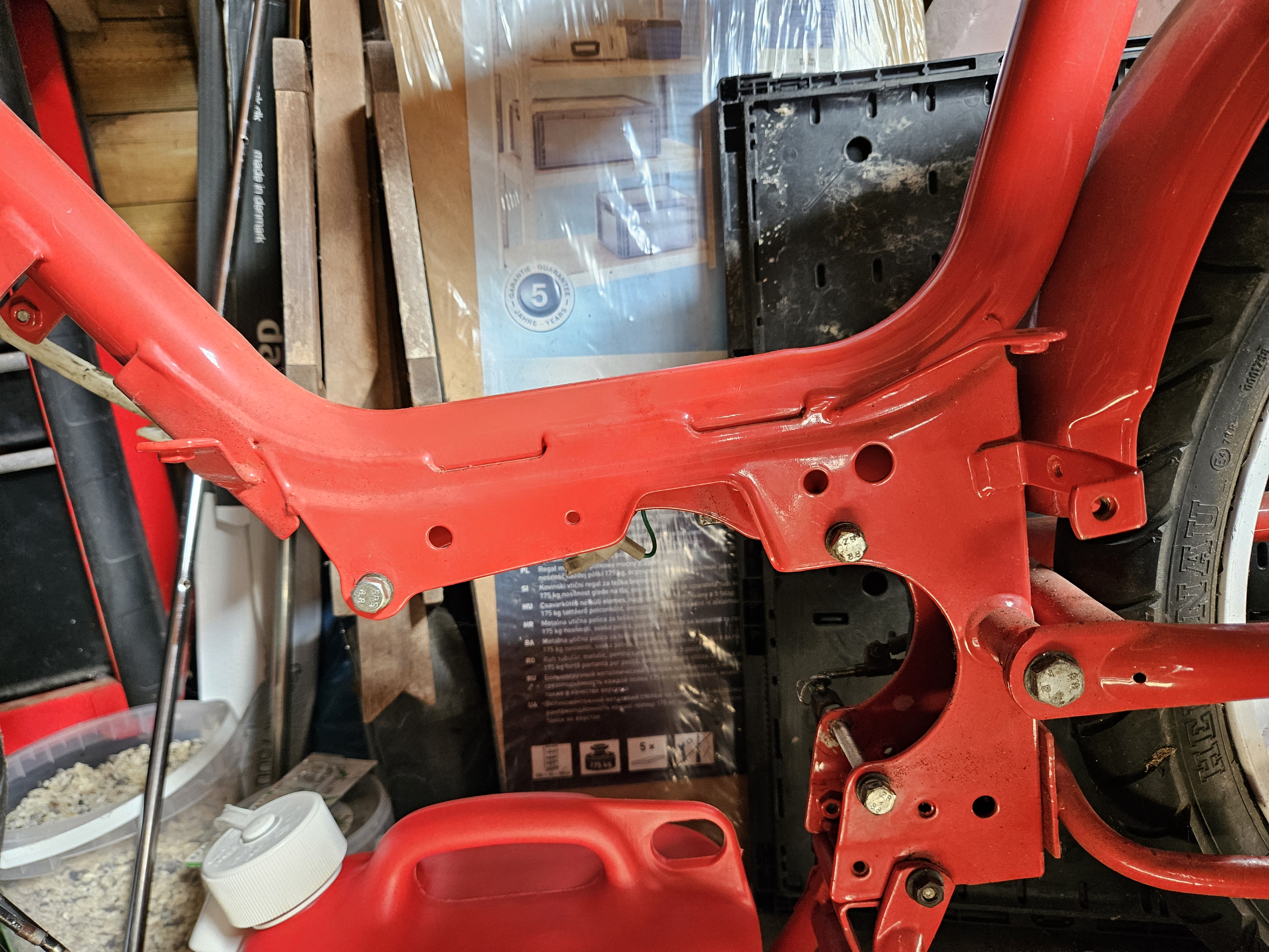

...man kann sehn ob das röhrchen fr den luftfilterkasten rechts am rahmen abgesägt ist wo es auf der linkenseite rauskam...auch kann man rechts den ausgang vom röhrchen sehn...wenns da war....wenns nicht da war muss der rahmen älter sein.

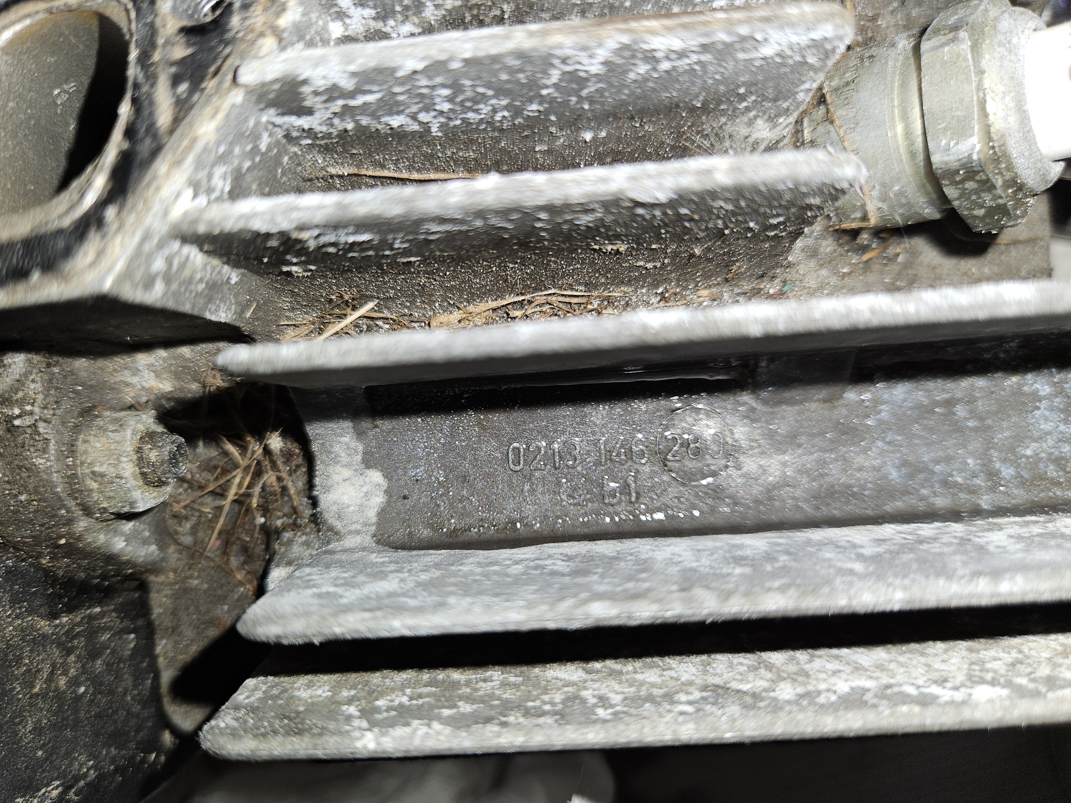

auf dem zylinder steht ne nummer
auf dem motorgehäuse steht ne nummer...
siehe bild http://up.picr.de/32531375co.jpg
da kannst das röhrchen erkennen das von vergaserseite aus durch den rahmen rechts rüber geht...so sieht es normal ab 1990 aus,
ob die dann später ab ca 1998 wieder anders produziert haben weis ich nicht

Also ein Röhrchen oder Reste davon sind mir nicht aufgefallen.. aber ich kann demnächst nochmal nachsehen. Nummer auf Motorgehäuse und Zylinder such ich dann auch.

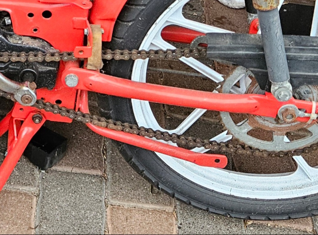

Und ich hab ein Foto von meiner Auspuffhalterung angehängt. Keine Ahnung wie die gedacht ist, wie man da was befestigt. Die Gianelli war da angeschraubt. (EDIT: irgendwie klappt das mit dem hochladen vom Bild nicht, aber wenn man von der Seite auf die Halterung guckt, guckt man durch das Loch.)
Und ja, ich habe einen Zylinder mit Steckanschluss, obwohl laut Papiere Bj. 93, aber wurd wahrscheinlich mal getauscht
Der Auslassstutzen ist auch locker, aber das werde ich vermutlich erstmal so lassen.
Beiträge: 9174
alter zylinder... vor 1987, schlechtere wahl
welche sachs nummer steht da oben in einer längsspalte am rand... neben der kerze
0 213 146 280 - 505 B , 47ccm welle , sachs 505 bx mit 49ccm welle bis ca 1985-86 (Zweiringkolben)
0 213 146 290 - 505/1 B 47ccm
wer weis ob du überhaupt original sachs zylinder hast
das ganze ding ist verschandelt.. die SE hatte auch normal kontaktlose zündung...die hast auch nicht..
die gabel scheint ja von der SE zu sein... der scheinwerfer wieder nicht
bei den alten zylinder wird der flansch am zylinder lose
die 1993 haben halterung mit schelle am auspuff
fragt sich was da noch stimmt.... steht in den papieren prima 5SE und baujahr 1993, und stimmen die papieren mit der org rahmennummer überein
steht bing 85-10-101 oder 85-10-107 in den papieren
sollte so ein auspuffhalter sein https://www.ebay.de/itm/283430201503?fi ... R4LtqLyKZA
das http://data.motor-talk.de/data/gallerie ... 3-7008.JPG
ist ne Prima 5SE
wenn foto anhängst musst auch sehn ob der das einfügt...
da musst in anhängen auch in beitrag einfügen/anzeigen drücken, dann fügt er ein wo der cursor im mom steht
ich kenne diese auspüffe von Disa , ich fahr auch so einen
der aus dem mofastübchen set ist ein anderer , ich halte den für schlechter, für billiger verarbeitet
ob man einen leistungsunterschied merkt weis ich nicht.. und ob der mofastübchen blecherner klingt auch nicht.
siehst schon am preis den unterschied..
der ist auch gut https://www.mofastuebchen.de/de/hq-opti ... ules-sachs
aber wie gesagt das billigere set von mofastübchen tuts auch
! wenn das org 1993er rahmen ist...dann muss da wo der pfeil hinzeigt der rest von dem abgesägten röhrchen oder ein loch durch den rahmen sein...für den luftfilter auf der anderen seite

Folgendes steht auf meinem Zylinder:

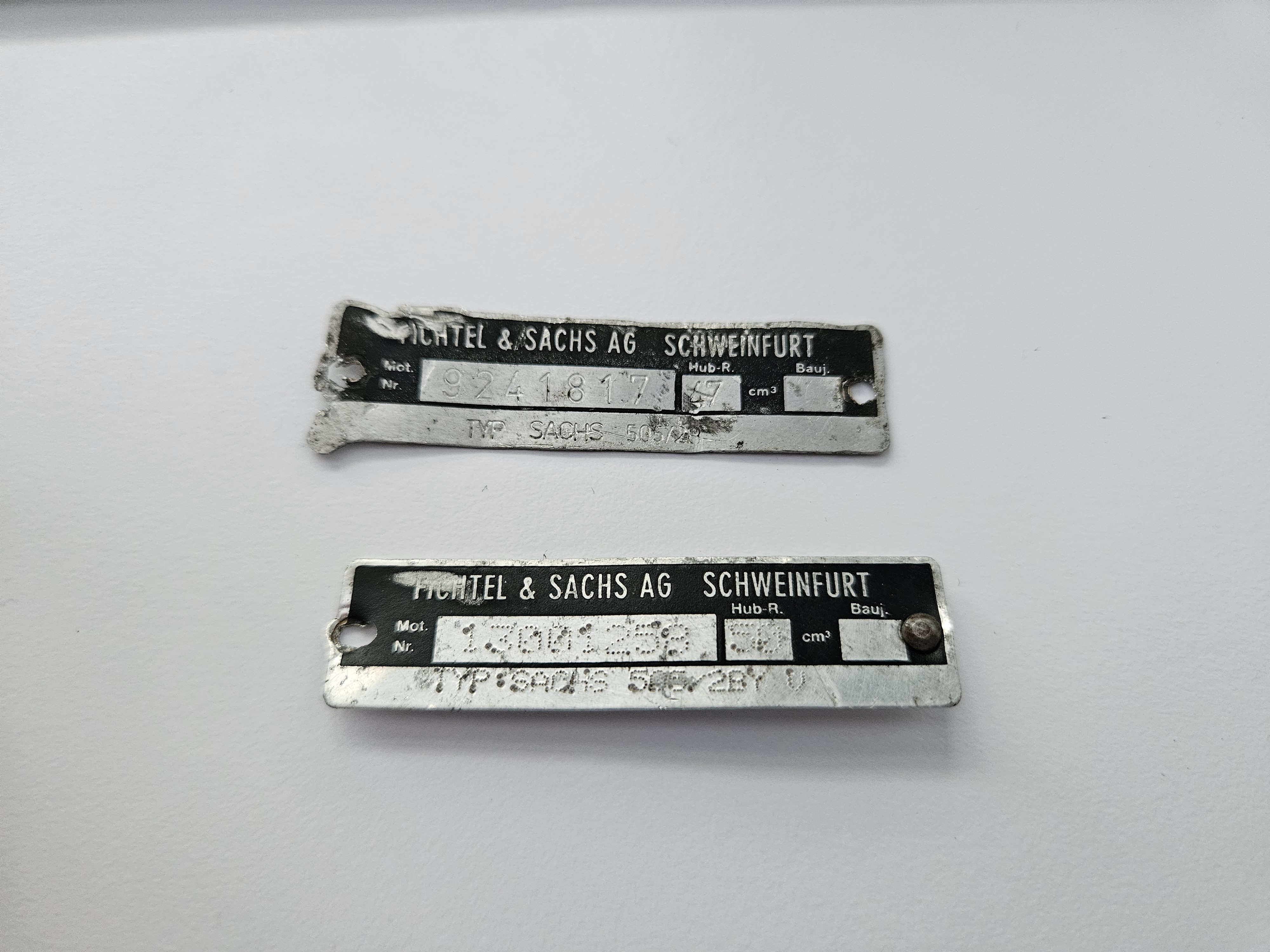

Ich habe 2 (?) Typenschilder für Motor. Ich hab keine Ahnung mehr was der Verkäufer mir damals dazu gesagt hat:
Der hatte ja alles abgemacht zum Sandstrahlen und Pulverbeschichten.
Ich weiß auch nicht, warum ich damals geschrieben habe, dass in den Papieren Prima 5 SE steht. Wahrscheinlich hab ich nichtmal nachgeguckt und mich falsch erinnert. Hier der Fahrzeugschein:

das by schild wäre der richtige motor und zylinder
nun weis ich nicht was da verbaut ist...die welle für 47ccm oder die welle für 49ccm, das ist unterschiedlicher zündzeitpunkt.
und ob der zylinder auch verbastelt ist.. rumgefeilt an einlass und auslass
634 053 690 scheint mal ne schwarze prima 5SE gewesen zu sein , wie kann man sowas nur so niederrocken...das war mal ne seltene prima
https://www.mopedteileschubert.de/shop/ ... .nr.-1138/
https://www.mopedteileschubert.de/shop/ ... .nr.-1267/
Bing 85/10/114 waren die sachs 505/2 BY V motoren ab ca 1997 oder später genau weis ich das nicht, oder ob das die KAT verison war
BY V steht ja auch auf deiner plakette...

über den auspuffhelter gehört normal ein stück schlauch als schutz gegen die kette
beispiel siehe unten

So sieht der Rahmen unten übrigens aus:
