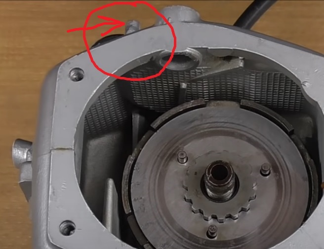

Hallo Leute habe Hercules Prima 5 2 Gang Schaltung,
Nach wechseln des Getriebeöls, bekomm ich den Deckel nicht mehr drauf da er gegen das Gestänge schon drückt, außer ich würde das Gestänge dann mit dem Deckel drücken, ist aber sicher so nicht vorgesehen.
Anscheint schon vorher so da dieser Deckel deutliche Abdrücke hat.
Kann es sein das der Nippel wo der Arm anliegt in Ruhestellung minimal verschlissen ist und so das ganze weiter zurück geht als es eigentlich soll?

Nur mal um es zu Klären der Hebel soll doch in Ruhestellung zu diesen Pin auf dem Motorblock anliegen oder?! Wenn ich jetzt die Kupplung am Zug so weit drehen würde das der Deckel drauf geht dann liegt der Hebel nicht an dem Pin an, das wäre zwar möglich ist aber doch so nicht gedacht oder?

wenn der hebel verbogen ist...nicht
https://webimg.secondhandapp.com/1.1/52 ... 77484bd4fd
ansonsten geht es bei den motoren
nach deiner theorie müßte dann ja auch der hebel vom anschlag weggehn wenn deckel draufmachst
ist da was falsch zusammengebaut

Hallo ja der Hebel geht vom Anschlag weg wenn man den Deckel drauf macht, ich habe eben den Anschlagsnippel gemessen und verglichen mit einem von einem anderen Motorblock und dieser ist tatsächlich minimal kleiner/verschlissen oder etwas abgebrochen und das ist auch das Problem
Re: Kupplungsdeckel lässt sich nicht einbauen
wenn er nur minimal dünner ist, dürfte das nicht das Problem sein.
Hast du noch einen zweiten Hebel zum Vergleich? Nicht dass deiner wirklich verbogen ist.
Ich hatte das Problem auch mal, aber da war der Anschlag ganz abgebrochen. Da habe ich ein Gewinde rein geschnitten und einen Gewindebolzen als Anschlag genommen.

Hallo ja ich habe noch mal die selben Teile, ich habe auch die teile in einen anderen Block eingebaut da hat es funktioniert und der Deckel ging drauf,
hatte noch mal dann die Teile des anderen Blocks in den Block Eingebaut mit dem Problem selbes Ergebnis, den Nippel habe ich gemessen er ist kleiner als der vom andern Block.

er meinst wohl der anschlag funktioniert nicht mehr weil er wohl zu kurz ist...
wie gesagt...deckel drauf...zug nachstellen.dann deckel ab und unten spiel einstellen...dann sollte es jedenfalls erstmal gehn
evtl kann man auch einfach ein röhrchen über den anschlag machen das er wieder etwas höher ist
oder einfach ein kleines stück rundstange auf den anschlag kleben mit uhu endfest 300

Ist der Anschlag zu kurz, oder zu dünn?
Du schreibst immer zu klein. Was heißt das denn jetzt.
Bei zu kurz hatte ich wie gesagt Gewinde gebohrt/geschnitten und dann einen Gewindebolzen hoch genug eingebaut.

Hallo Leute, ich konnte das Problem Lösen hatte einen Kabelbinder um den Hebel gemacht das es etwas mehr Abstand zum Pin gab es passt so wunderbar.
Kannst du davon mal ein Bild einstellen, da ich immer noch nicht ganz begriffen habe wo es da klemmte?

Hallo wedewe, kann ich noch nachträglich machen, oben hattest ja mal ein Bild eingefügt von dem Pin dieser ist bei dem Motor jetzt zu dünn, da eventuell etwas abgebrochen, jetzt passiert ja folgendes der Hebel der dort in Endstellung anschlägt das der Zug entlastet wird geht weiter als vorgesehen. Ich hoffe verstanden sende aber noch mals Bilder nach.
