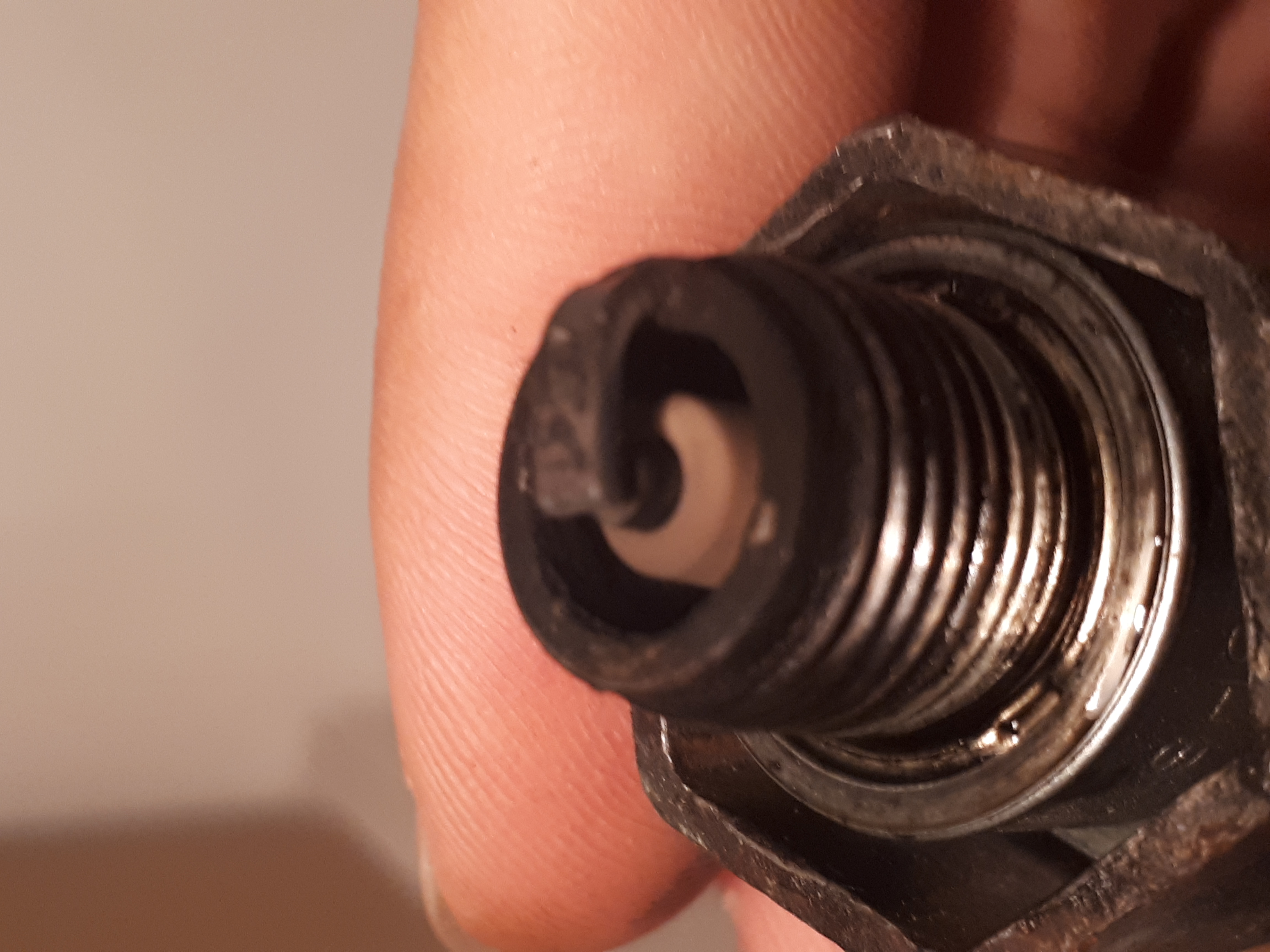

Was mir noch auffällt ist, dass die Zündkerze recht hell ist.
Meint ihr das ist so normal oder stimmt was nicht
Es ist eine ngk b6hs
Abstand 0.5mm
1kohm Stecker von Beru
Re: Kupplung Hercules M5
Verfasst: 07.09.2020 20:43
von carinona
also zu mager ist das kerzenbild nicht....wenn es direkt nach paar km vollgas ist

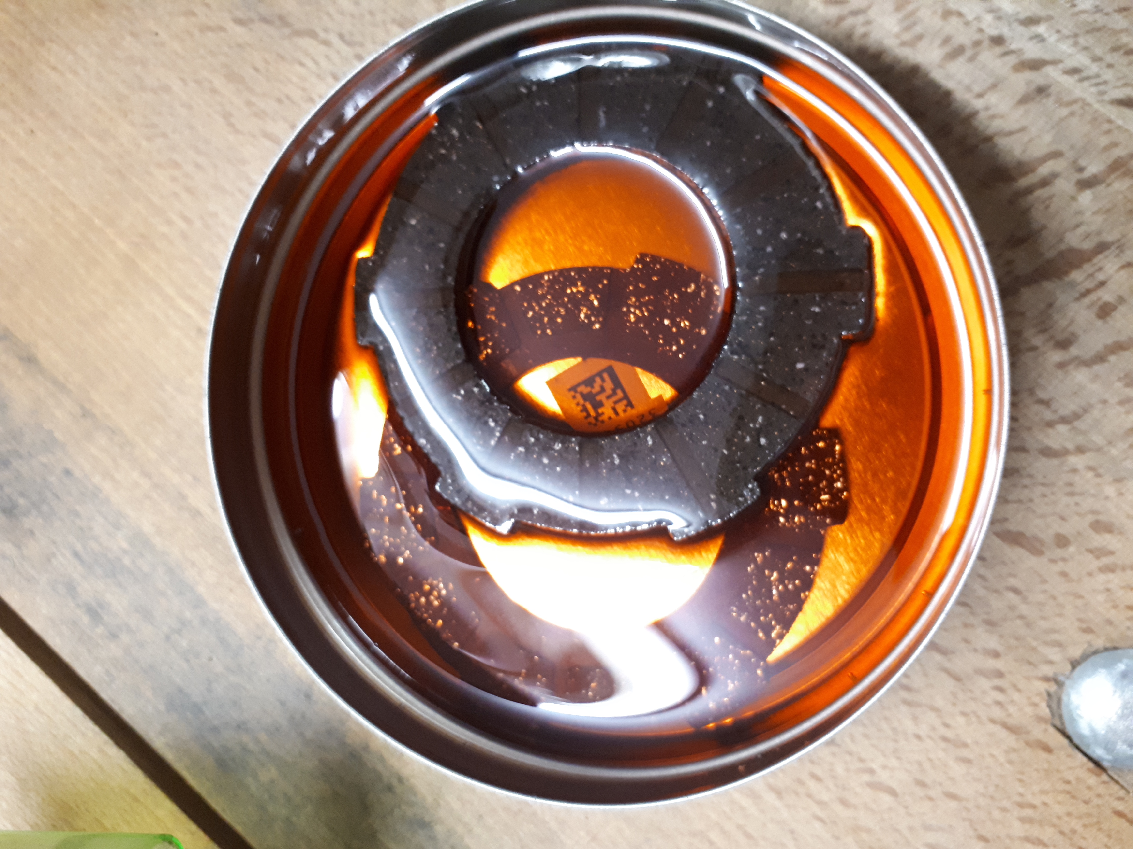

So heute habe ich mich mal an die Kupplung gewagt. Ich habe ein Stück Starterseil durch das Zündkerzenloch gesteckt als Gegenhalter...ist irgendwie sanfter als die Kolbenstoppermethode...
Die stahlscheiben waren Spiegelglatt. Also hab ich die wieder angeraut. Die neuen außenlamellen habe ich für ein paar Stunden ins Getriebeöl gelegt vor dem Einbau.
Ich hoffe, dass ich das so richtig gemacht habe. Bin gespannt ob danach die Kupplung wieder fest packt.
