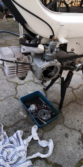

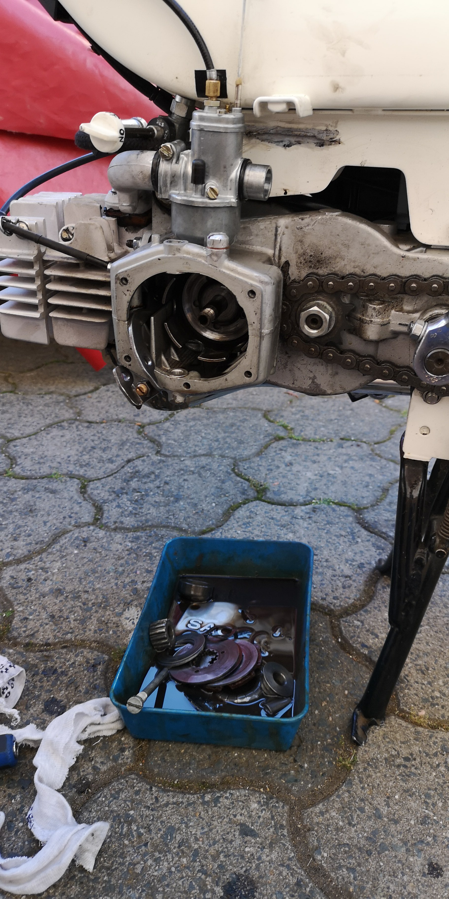

Ich bin der neuste Besitzer der Saxy. Vom Vorbesitzer wurde ein 63ccm Airsal Zylinder verbaut und leider hat sich am Donnerstag die Kupplung verabschiedet.
In der Saxy ist ein 505/1B, 505/1BX oder 505/2BY verbaut, wie man ihn auch in der Prima 2 und 4 findet. Ich schaue morgen mal genauer, welcher Motor.
