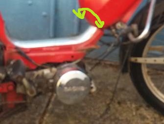

Re: Benzinhahn
Verfasst: 26.08.2019 23:30
von carinona
Re: Benzinhahn
Verfasst: 27.08.2019 12:12
von Uwe S.
Der Benzinhahn beim HR2 Tank sitzt immer rechts, der von dir gekaufte ist mir nicht geheuer. Hatte auch so einen und beim zudrehen ist er auseinander gefallen, die ganze Brühe dann über den heissen Zylinder gelaufen.
Beachte bitte die geänderte offen und Reservestellung, das ist evtl. ein Benzinhahn für die linke Seite, ob es extra einen für die HR2 Tanks gibt ist mir nicht bekannt.
