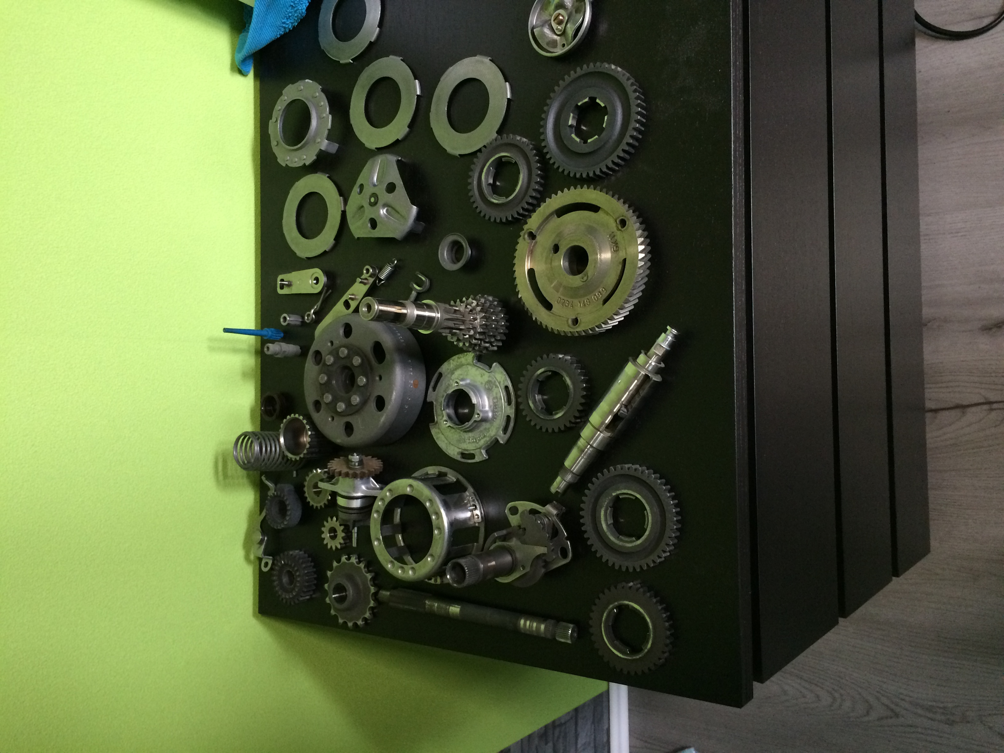

Also habe ich mir alles an Spezialwerkzeug gekauft und den WKF Zerlegt.
Alle Teile wurden Intensiv per Ultraschall gereinigt und auf Verschleiß geprüft. Und ich muss sagen der Wahnsinn wie so ein Motor nach 50tkm aussieht. Nichts gefressen oder Ähnliches.

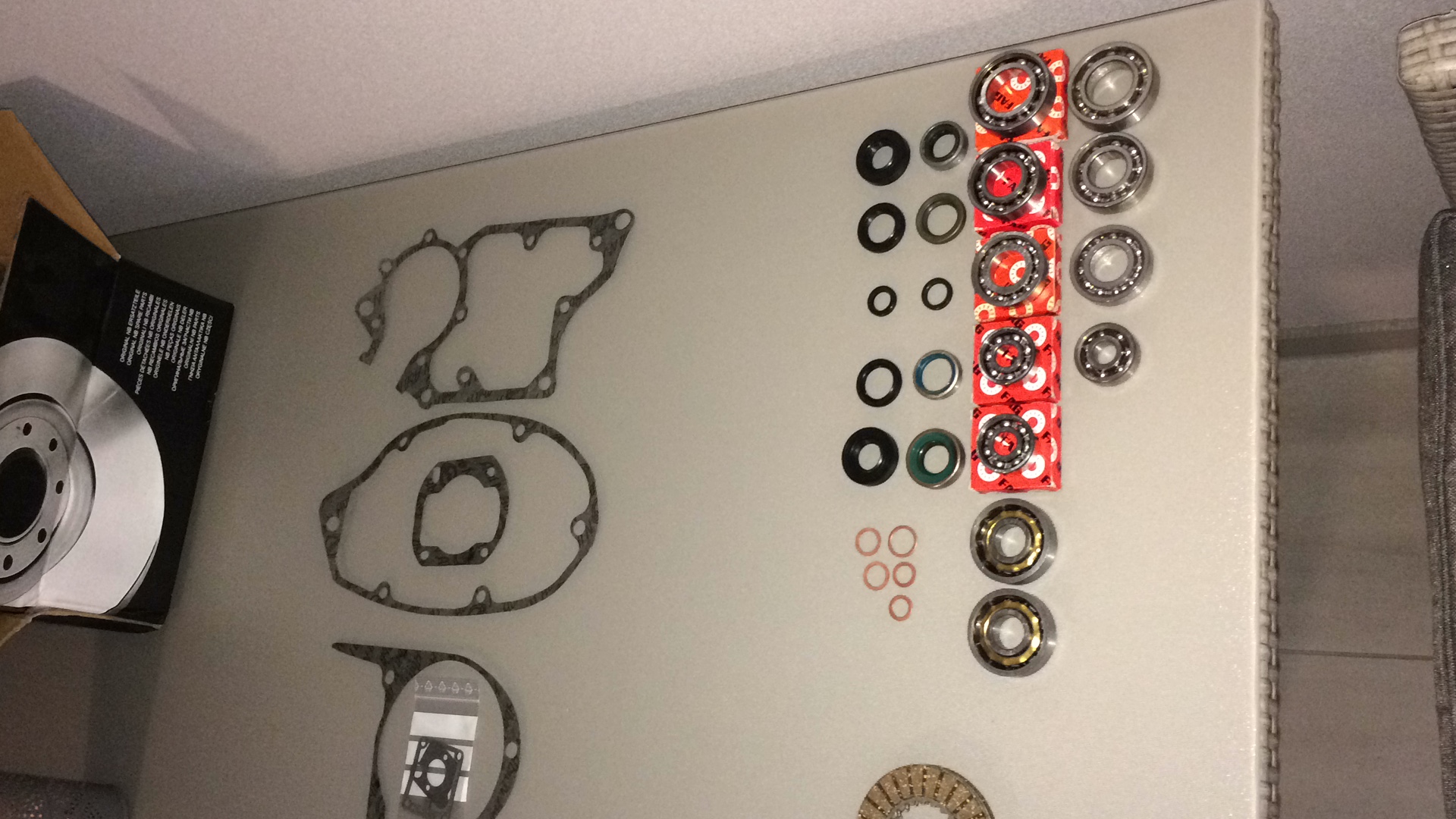

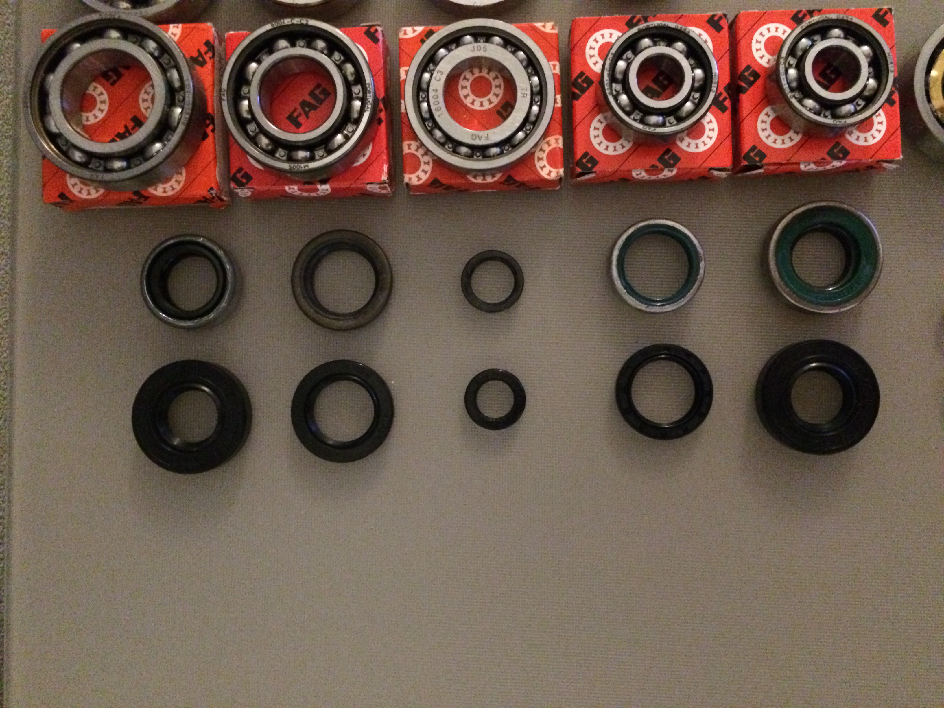

Nur bei 2 Sachen bin ich etwas unsicher. Ich habe mir einen Satz bestellt aus FAG Lagern Elring Dichtungssatz & neuen Wellendichtringen aber alle 3 sind viel schmaler als die verbauten und die anderen 2 dicher. Sollte das ein Problem darstellen? Will es gerne Perfekt haben. Und die andere Sache ist das untere Pleuellager ... Neue KW fällt ja leider bekanntlich weg und das Pleuel hat kein Höhenspiel aber ich kann es ca 20Grad zur seite drücken was nicht in Ordnung sein Kann. Welches Pleuel würdet ihr neu Einpressen? Will ungern irgendein China Schrott kaufen und in den speziellen Teilen fehlt mir leider das Hintergrundwissen im Sachs Bereich. Auf Wunsch kann ich auch gerne eine Kleine Bilder Reportage beim zusammenbau machen.
