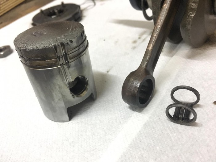

Vor ein paar Tagen hat sich aber leider ein massiver Motorschaden ereignet. Bei voller Fahrt legte die MX-1 ein Vollbremsung hin.
Also haben wir uns dann auf die Suche nach der Ursache dafür gemacht. Leider steckte der Kolben fest im Zylinder und die Nadeln des Pleuellagers waren auch im Zylinder verteilt. Insgesamt kein schönes Bild. Und jetzt kommt meine Frage...
Reicht es, wenn ich hier jetzt einen neuen Zylinder / Kolben und ein neues Nadellager für den Kolbenbolzen einsetzte oder ist damit zu rechnen, dass das Pleuel bei der Aktion einen mitbekommen hat?
Ich könnte auf das erneute zerlegen des Motors gut verzichten ;-)

tja, da hat wohl jemand was falsch gemacht
welches nadellager ist es überhaupt....sicher ...das untere oder das obere
zuerst mal den kolben rausmachen und sehn ob was am zylinder zu retten ist
durch den ein oder auslass die kolbenringe brechen , evtl geht er dann raus, auf den kolben brauchst keine rücksicht mehr zu nehmen
auf das zerlegen des motors wirst kaum verzichten können, du musst wissen ob teile unten im kurbelgehäuse rumfliegen, und evtl die welle ersetzen

Es hat sich das obere Nadellager für den Kolbenbolzen verabschiedet. Ich werde jetzt wohl die Kurbelwelle zur Sicherheit mit ersetzten und hoffen, das ich den Fehler - den ich wohl gemacht haben muss - nicht noch einmal mache. :crazy: Mir ist aber nicht wirklich klar, was ich an dem Lager falsch gemacht haben könnte. Evtl. habe ich ein falsches Lager genommen... ?
Kolben und Zylinder sind nich mehr zu retten. Mir ging es darum ob ich die Kurbelwelle und den Pleuel ersetzten muss, werde es aber wohl machen um einen weitern Schaden auszuschließen.

naja ob unteres pleuellager und pleuel was haben muss man sich halt ansehn
dann fragt es sich warum das obere lager defekt ging
war das ein kunstoff oder metallkäfig
ist auch die frage ob man den zylinder noch auf neuen 38,2 oder 38,5mm kolben ausbohren lassen kann

Es war ein Lager mit Metallkäfig und es hat sich komplett aufgelöst. Gestern haben wir den Motor zerlegt und werden jetzt aus Preisgründen die Tuningkurbelwelle vom Mofastübchen einsetzten. Zylinder und Kolben kommen dann auch noch mal neu.
Ich hoffe das es dann diesmal länger hält. Mein "Lüdder" hatte jetzt ca. 1.500 km nach der Restauration mit der Mofa gemacht.

Vielleicht zu wenig Öl im Gemisch?
Bei meiner 30 Jahre im Keller M2 war es so das das Nadellager beim drehen zwischen den Fingern kleine Chromteile abblättern lies, aber der Motor war ja auch völlig kaputt/zerfressen. Das hab ich ersetzt.
War es bei dir ein neues?
Wie man eine Kolben der Fest ist aus dem Zylinder raus operiert hab ich ja mal gezeigt. Kolben geopfert, Zylinder gerettet. Hab den kurz und klein gespant.
Ob deine Kurbelwelle noch geht (neue ist recht teuer) musst du mal schauen. Wenn man durch den Schaden des oberen Nadellagers schon Spuren in der Bohrung des Pleuels sieht ist sie eh hin...
Hab noch ne gebrauchte Prima 5S Welle hier, zustand müsste ich gucken.. Würde ich für kleines Geld abgeben.
edit:
gerade gesehen (im Restaurations Thread) das ihr nen Athena Tuning Zylinder mit dem dünnen Krümmer betreibt, wahrscheinlich auch mit dem original 10er Vergaser. Wenn der dann nicht abgestimmt wird kann es sein das das Mofa zu mager läuft, was auch zu wenig Öl bedeutet. -> Folge Kolbenfresser und/oder Nadellagerschaden...
Und das Mofa hatte schon einen Kolbenfresser als ihr es bekommen habt, desweiteren sehe ich eine alten Kreuzzylinder (der drauf war aber eigentlich nicht drauf gehört), vielleicht ist irgendwo was im argen was ihr nicht entdeckt/repariert habt...

Zum Schaden kann man defintiv sagen, dass sich zuerst das Nadellager vom Kolbenbolzen aufgelöst hat. Danach scheinen dann 2 der Nadeln Ihren weg über den Überströmkanal nach vorne in den Brennraum gefunden zu haben. Gerade als die Beiden Ihren Kopf in den Brennraum gesteckt haben kam der Kolben vorbei und hat die Beiden abgeholt....

das sieht übel aus.
Hast jetzt eine neue KW?
