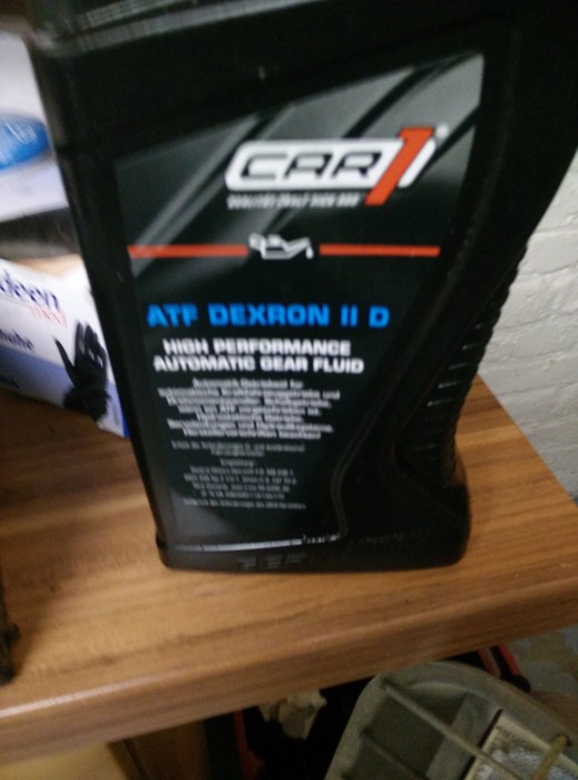

OK...danke fürs erläutern.
Ich habe nun das falsche Öl ablaufen lassen, dann den kompletten Kupplungskorb entnommen und mit Bremsenreiniger entölt.
Alles wieder wie gehabt zusammen gesetzt und das Öl auf dem Bildanhang eingefüllt, leider ohne Verbesserung

Re: 505/1B X Kupplung kein Kraftschluß
jo , das öl stimmt schon mal
