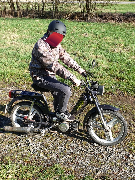

- Sohnemann bei der Probefahrt
Re: Vater und Sohn Prima ???
Verfasst: 17.03.2019 19:41
von carinona
naja wieder mal öl in der apotheke gekauft
und reichen tuts auch nicht, es gerhören 300ml rein
kipp mal links aus der schraube etwas öl raus, wenn das sauber ausieht , meist rot, dann musst da nix machen auer nachfüllen
das ist ne prima 504 Typ 028
ist soweit alles original , bis evtl auf das auspuff zeug
wenn die kuppelt musst da gar nix machen, meine 92er hat auch noch erste kupplung
was steht bei dir auf dem tacho???
andere sache ist der auspuff und krümmer
so --->>
http://databikes.com/imgs/a/d/d/n/b/her ... _2_lgw.jpg
soll das aussehn
was ist da mit dem auspuffhalter los
die stellung des bremshebels stimmt nicht...am motor....bremsgestänge

Hallo carinona, Tacho hat das Mofa keinen mehr
Nach dem Öl schaue ich mal, Krümmer habe ich bestellt, da sind Löcher rein gebohrt, ich möchte die Kupplung tauschen, weil das Mofa für meinen Geschmack keine Wurst vom Teller zieht, wenn ich mit fahre, komme ich fast nicht weg, und bei der kleinsten Steigung muss ich nach helfen.
