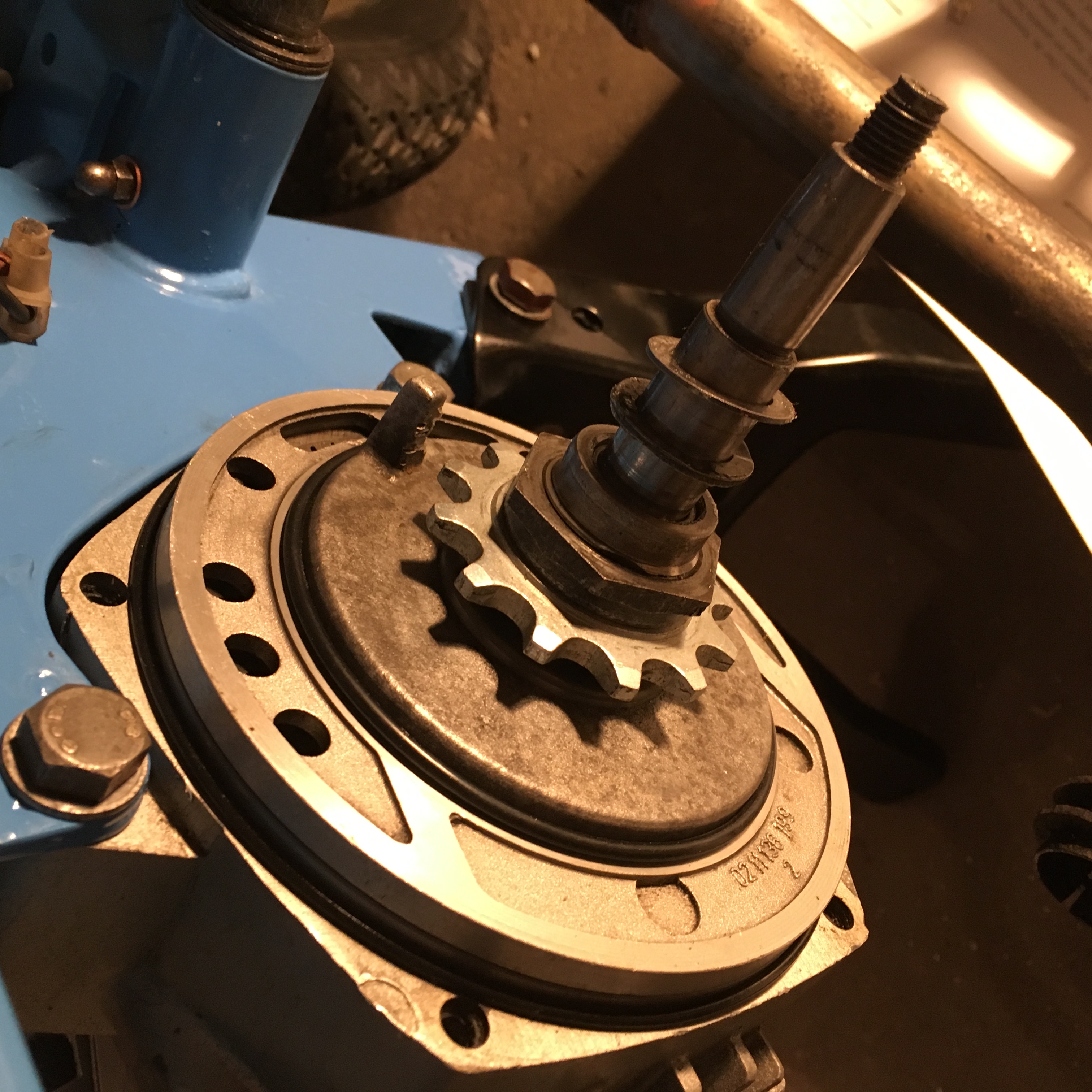

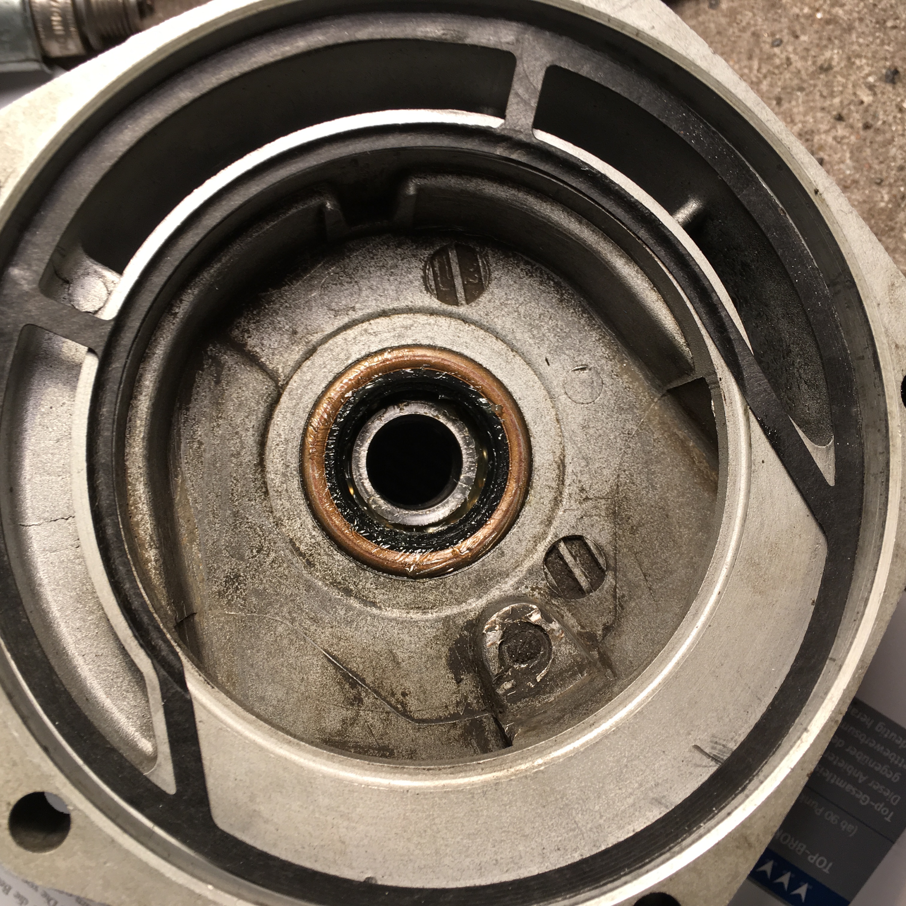

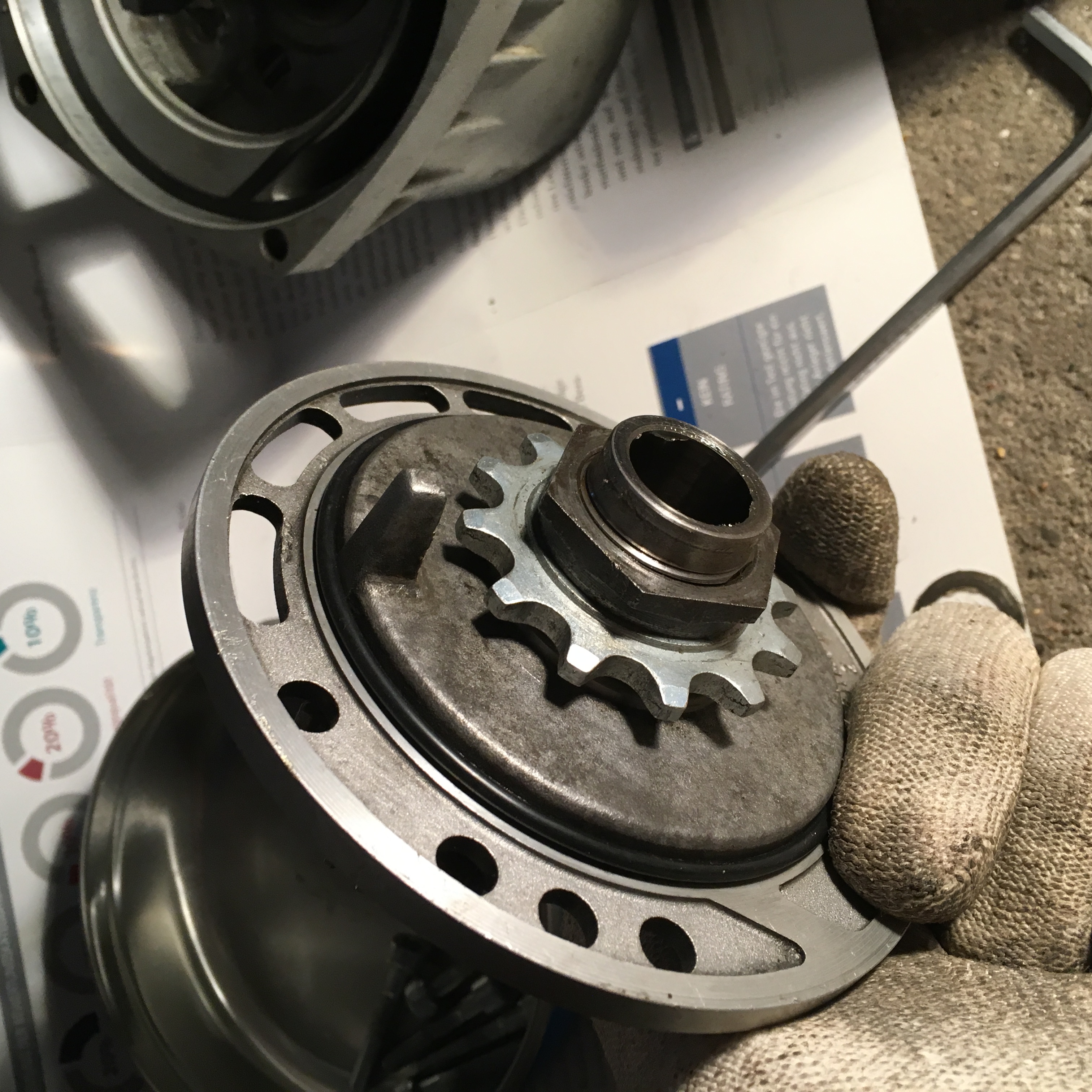

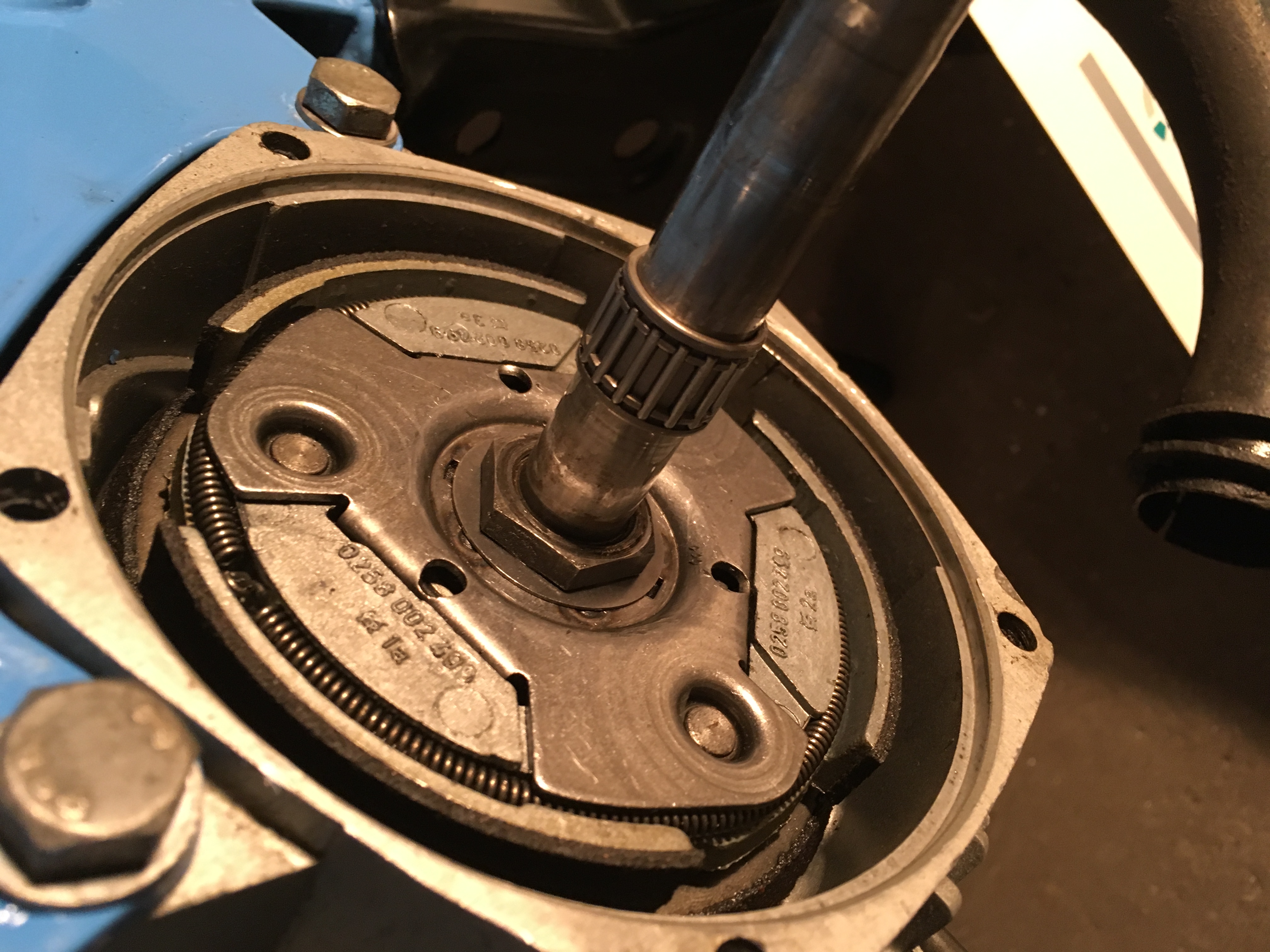

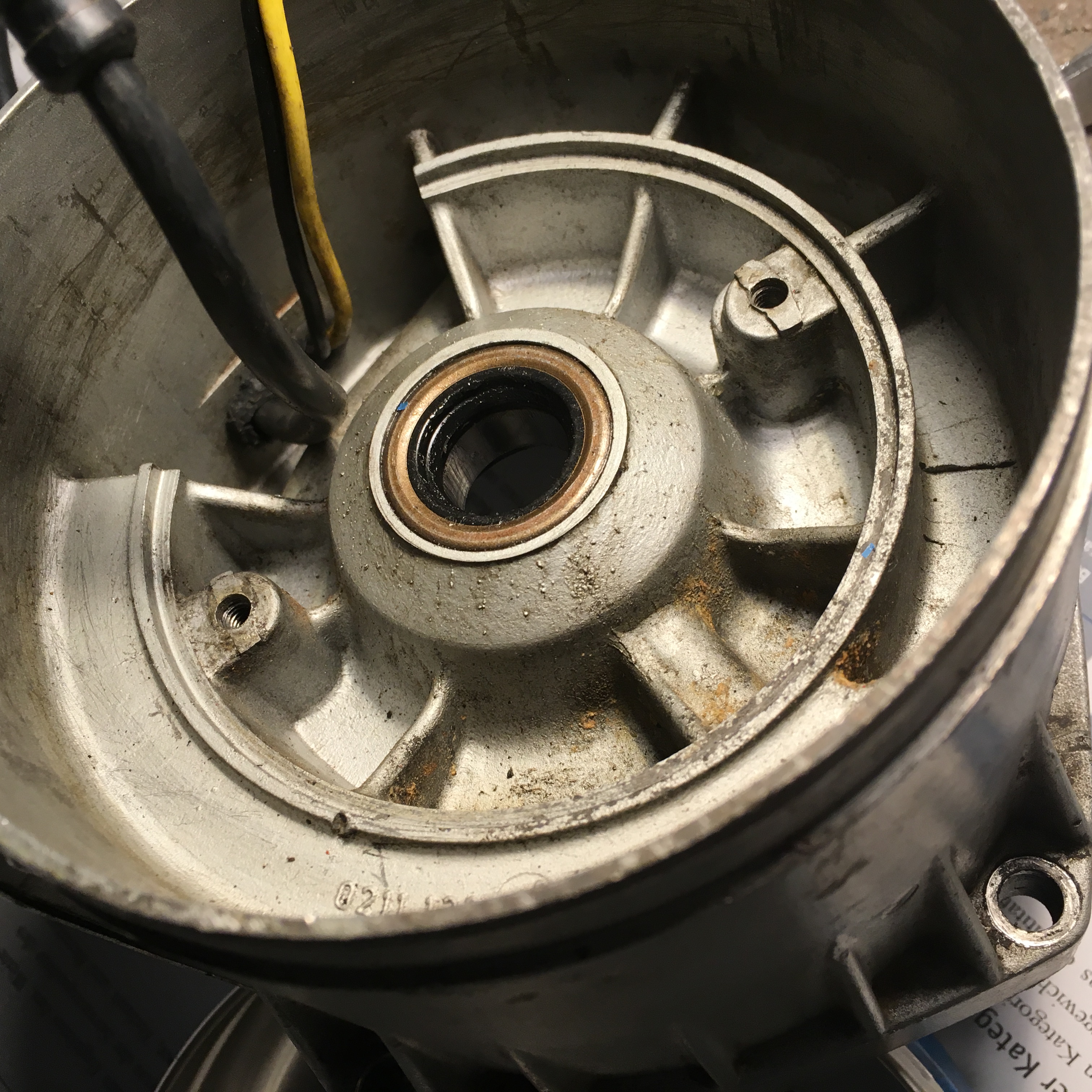

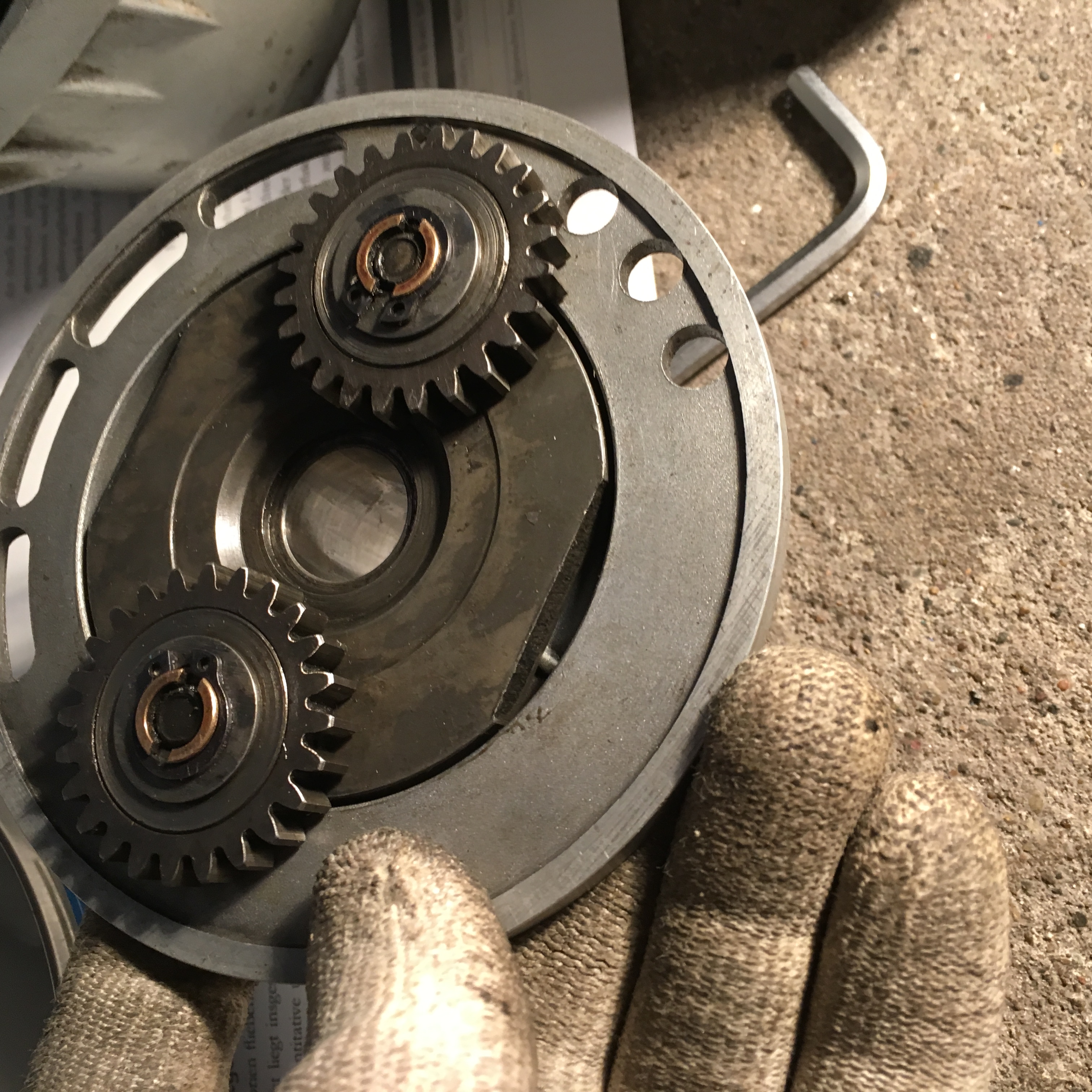

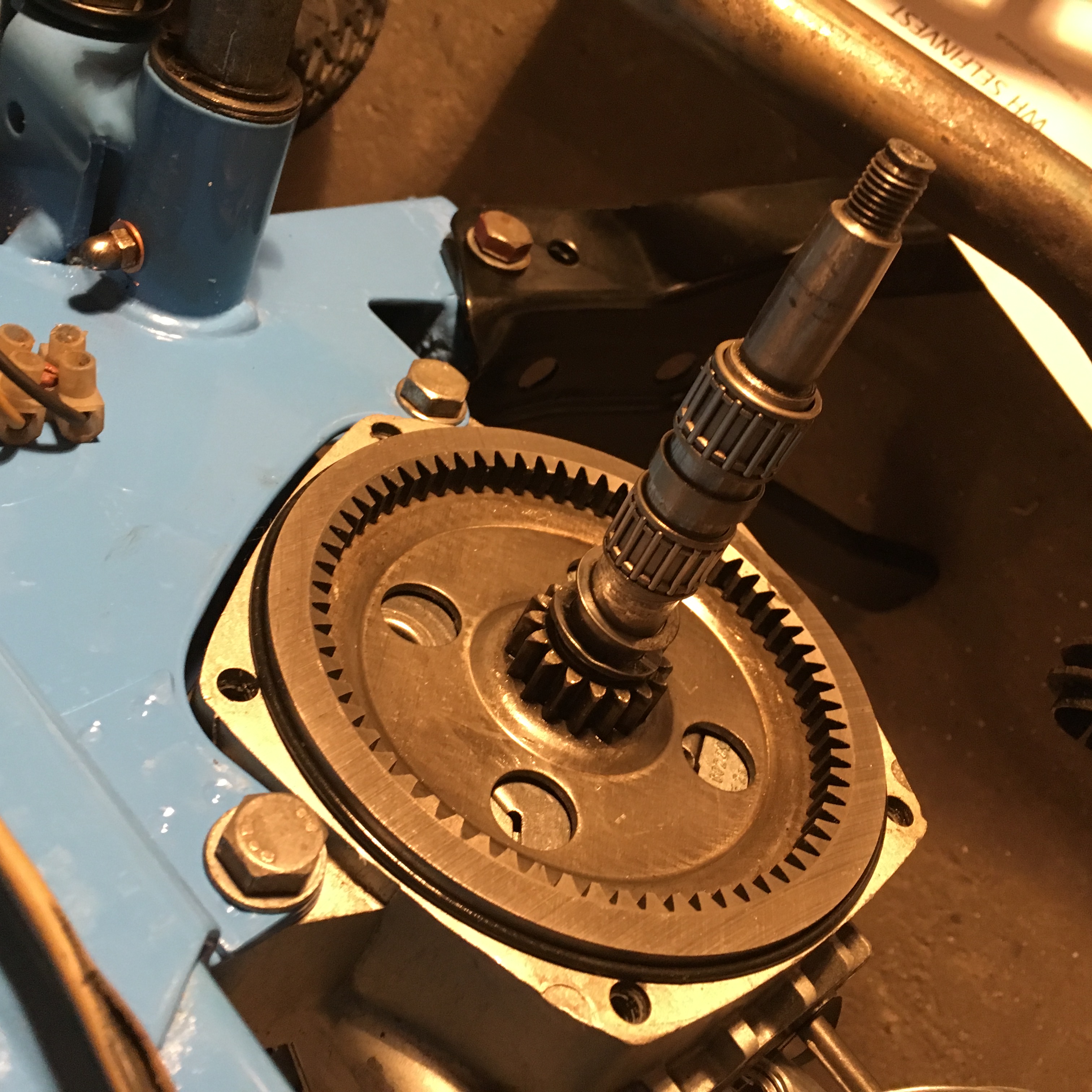

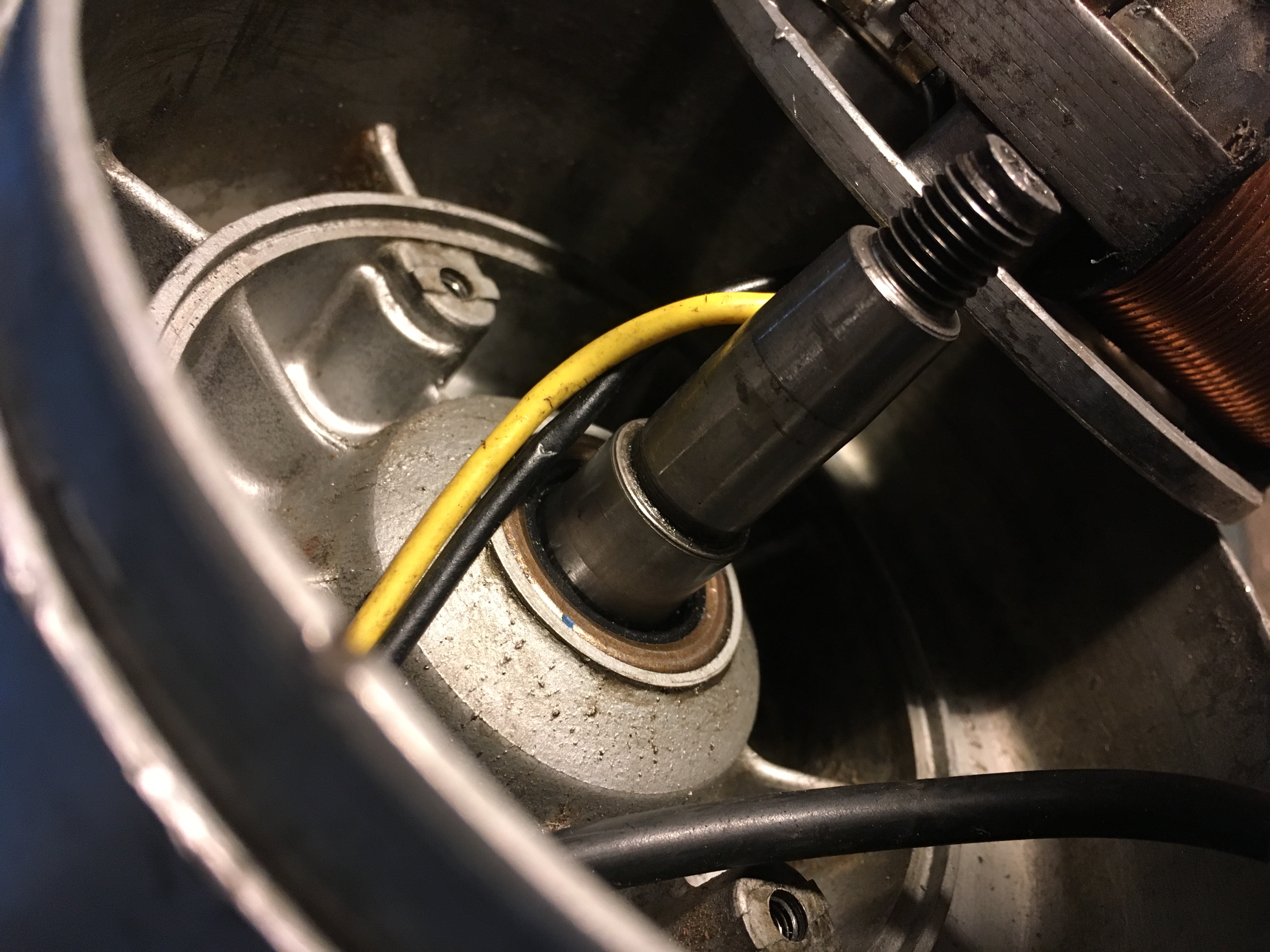

Hallo an Alle,
danke für die schnelle Antworten.

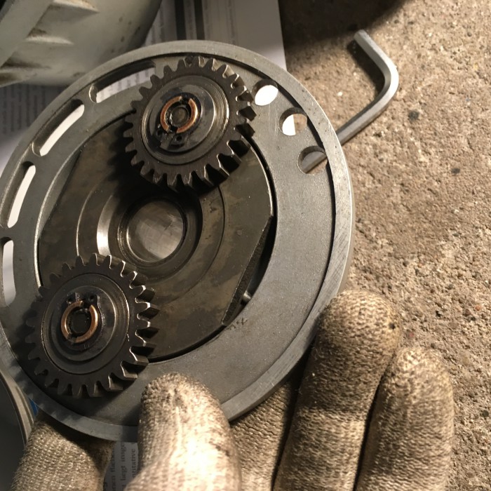

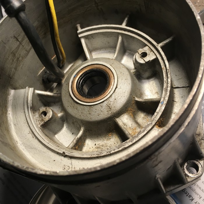

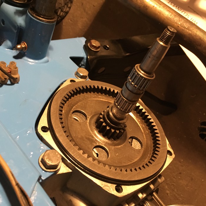

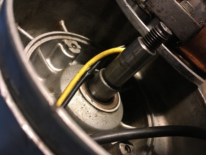

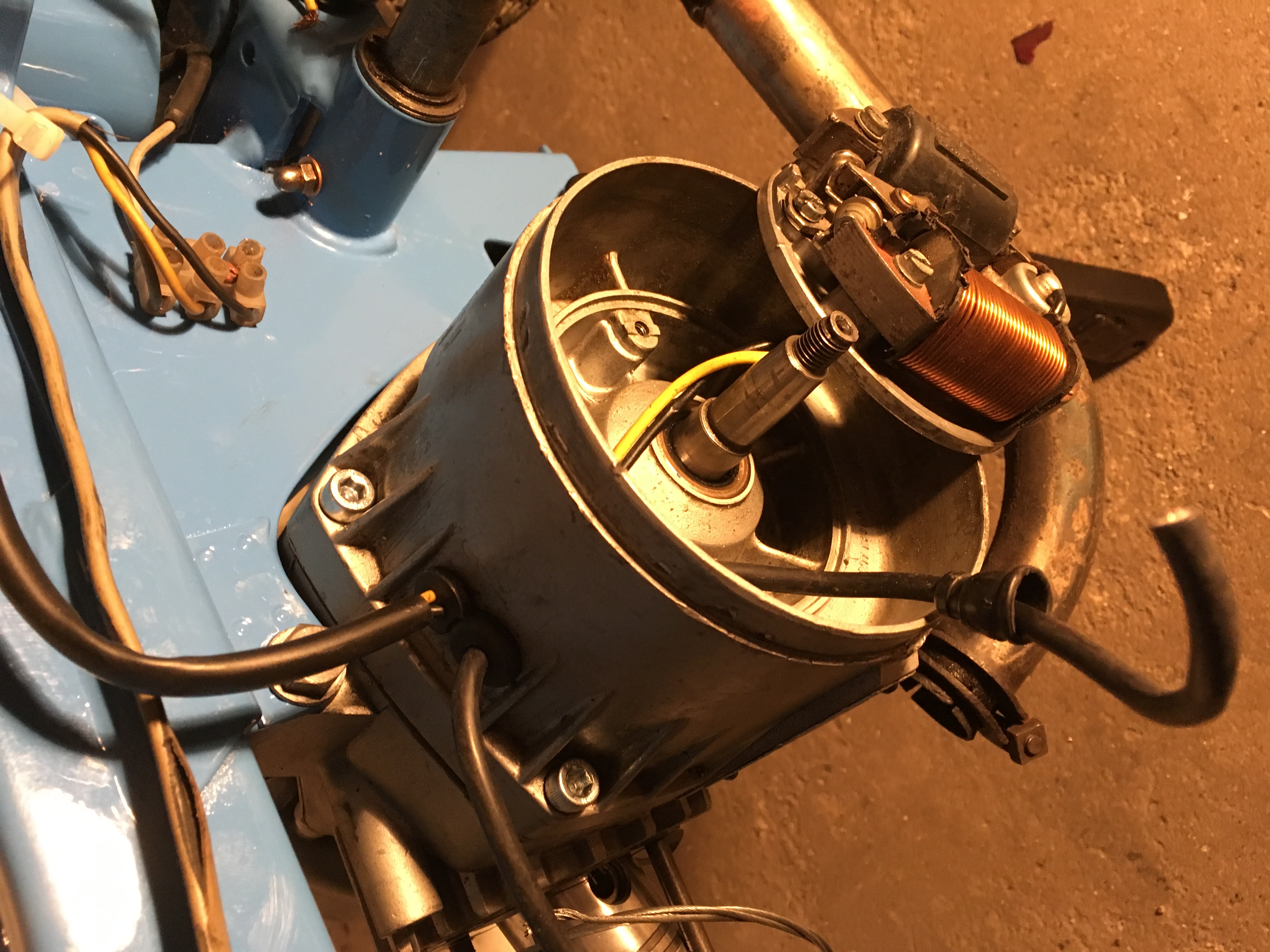

Ich hab jetzt mal paar Bilder gemacht von der Reihenfolge wie ich den Motor zusammengebaut habe.
@carinona: ich kenne den Link, und habe den schon bestimmt 10x drüber geguckt.... vielleicht sehe ich meinen Fehler auch nicht.
@Uwe S.: Bild 9, wenn ich die Schrauben ganz locker Anziehe, kann ich die Kurbelwelle drehen und ich kann das Kettenrad drehen. Wenn ich die 5 Schrauben festziehe, dreht sich nichts mehr.

was passiert wenn mal testweise hier die dünnste scheibe rausläßt download/file.php?id=2861&mode=view
https://victoria-oldtimer.de/webshop/Ty ... -1A-502-1B
vorallem die scheiben mal ne nacht in essig legst das die sauber werden und prüfst ob die auch plan sind

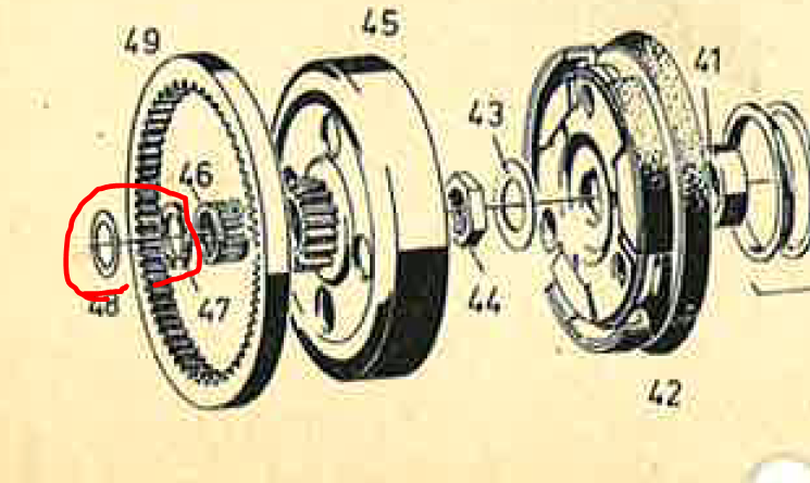

Re: Motor Sachs 502/1B - Probleme nach Generalüberholung
@ carinona: danke für den Tipp mit der CD, die habe ich bereits...
Laut der Zeichnung sind die Scheiben dabei....
gibts da auswahl , also verschiedne dicken in der ersatzteilliste
also wies aussieht blockiert eine welle wenn das ding zusammenschraubst, es kann ein lager 5/100 mm dicker sein etc
