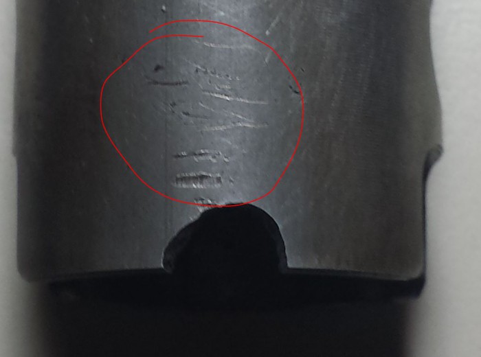

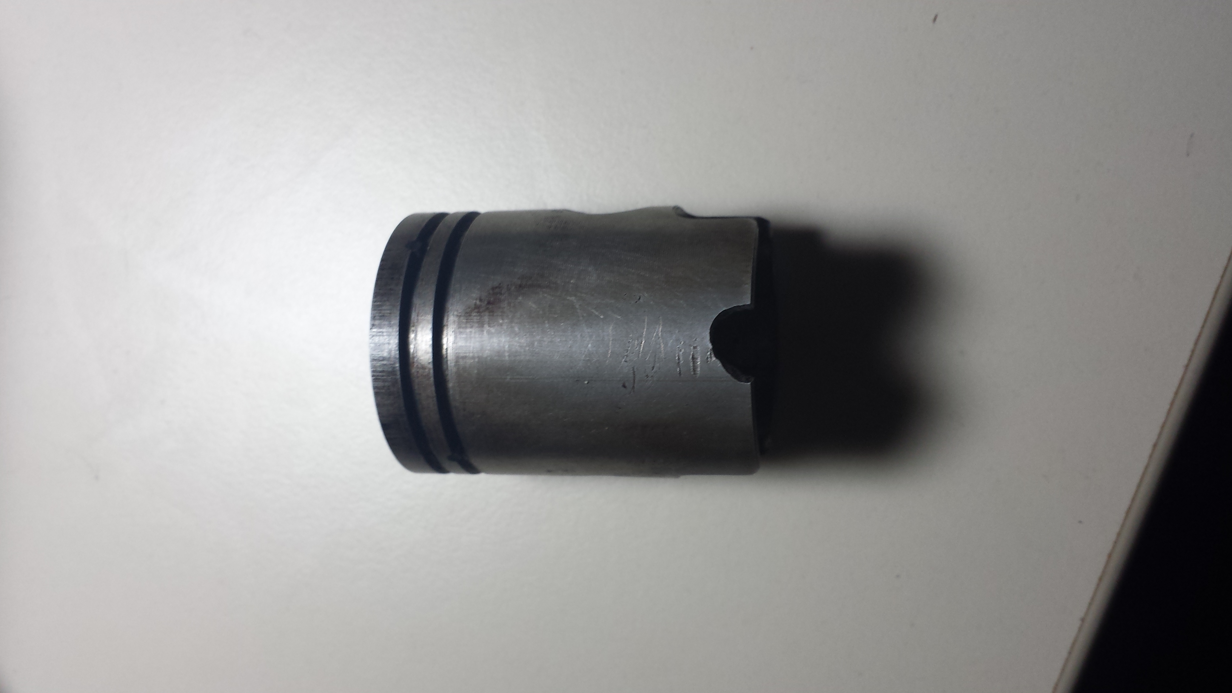

Hallo werte Gemeinde.
Ich wollte heute meinen M4 Motor abdichten und da ist mir beim lösen des Zylinders ein (ich hoffe kleines) Malheur passiert.
Der Kolben kippte auf das Pleuel und da ist ein kleines Stück ausgebrochen.
Wäre schade, wenn ich den nicht mehr nutzen könnte, da das Möppi in dieser Konstellation wunderbar lief.
Ich wollte ja lediglich die Inkontinenz des Motors beseitigen.
Beim Ausbau ist mir aufgefallen, dass im Kurbelwellengehäuse wahrscheinlich Getriebeöl dabei war. Es roch zwar nach Benzin aber das war schon ziemlich dickflüssig und ölig da drin.
Aber der wird ja eh jetzt neu abgedichtet.
Kann ich den Kolben weiter verwenden?

Kauf lieber einen neuen. Das zerstört nur den Zylinder & die Chance noch mehr Schaden anzurichten ist wahrscheinlich 100%...

würds auch nicht rikieren, schon zuviel kolbenbrösler gesehn, kann sein das der schon vorschaden hatte, material ermüdet
würde einen meteor 37,99mm mopedkolben einbauen
https://www.ebay.de/itm/Hercules-P3-Opt ... rk:13:pf:0
und einfahren mit 1:30 für 150km ca, dann 1:40 und weiter einfahren , später bei 1:40 bleiben

Die ausgebrochene Stelle ist nicht schön, wundert mich das das durch einfaches Anecken passiert sein soll.
Wenn man das Bild groß macht siht man aber auch div. Schrammen über der Bruchstelle, auch über dem oberen Kolbenring sind schon Laufspuren zu sehen.
Was mich wundert ist das der Kolben recht "grau" wirkt, nicht so Alu-Silbern wie normal.
Fazit:
Ich würde den Kolben auch tauschen, wenn es der letzte auf der Welt wäre dann würde er wahrscheinlich noch laufen...

ich seh sowas nicht zum ersten mal
es ist ratsam ab einem bestimmten alter ...das keiner so genau weis, einen kolben zu tauschen, ich geh so von 15000-20000km aus....zur sicherheit.
die sehn von außen oft noch ok aus, aber bei ner materialprüfung wird man im material ermüdungserscheinungen festellen,
solche kolben fangen dann im betrieb unten an zu bröseln, stücke brechen weg und gelangen in den kurbelwellenwellenraum, bis dahin noch gut....dann kommen stücke aber öfters durch die überströmer nach oben ....dann merkt man den schaden, dann ist aber meist zu spät
wie die teile da nach oben wandern können , fuzzi fragen :) https://www.youtube.com/watch?v=ZMB3qNVJi10
der druck und die ölspur in den überströmern kann so teile langsam aber stetig nach oben wandern lassen. sind dann zwar etwas kleinere stücke als das was hier ausgebrochen ist... aber es reicht.
stimmt schon, durch einfaches kippen würde ein kolben so nicht ausbrechen wenn das material in ordnung wäre.
Re: Kolben M4 Ecke ausgebrochen
Nee einfach gekippt ist der nicht. Ich hatte beim Lösen der Schraube von der Kupplung den Kolben mit einem Holz arretiert, was mir aber genau in dem Moment weggekippt ist als ich Kraft ausgeübt habe. Daher ist der Kolben gegen das Pleuel geschlagen und hat die Ecke rausgebrochen.
Hab ich bisher eigentlich immer so gemacht, werde das in Zukunft aber mit Sicherheit nicht mehr so handhaben.
