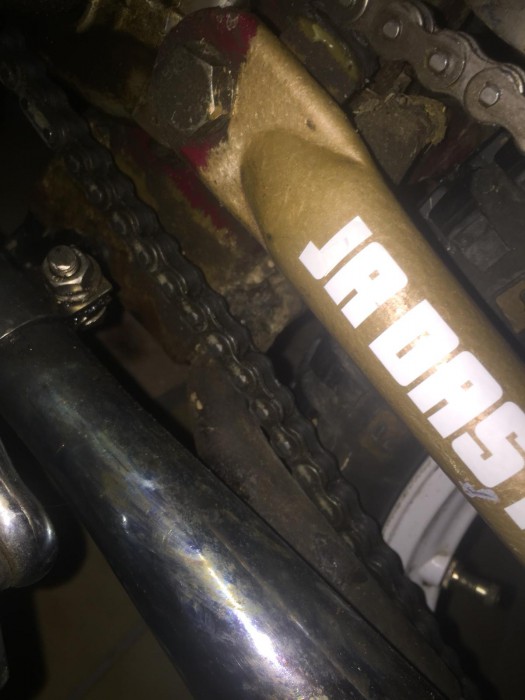

Hi, also die Kette ist schon auf voller Spannung. Der obere Kettenschutz ist zwar kaputt, aber damit hat es glaube wenig zu tun.
Hier Bild :
Jan
Beiträge: 9021
Re: Prima 5S Auspuffhalterung schleift
die kette darf nie straff sein sein , so einstellen wie ich schreibe
die obere kette ist immer straff, es geht um das untere kettenteil, das geht normal da nicht so tief runter
das sieht kriminell aus da bei dir, hat da jemand falsche stoßdämpfer drangeschraubt

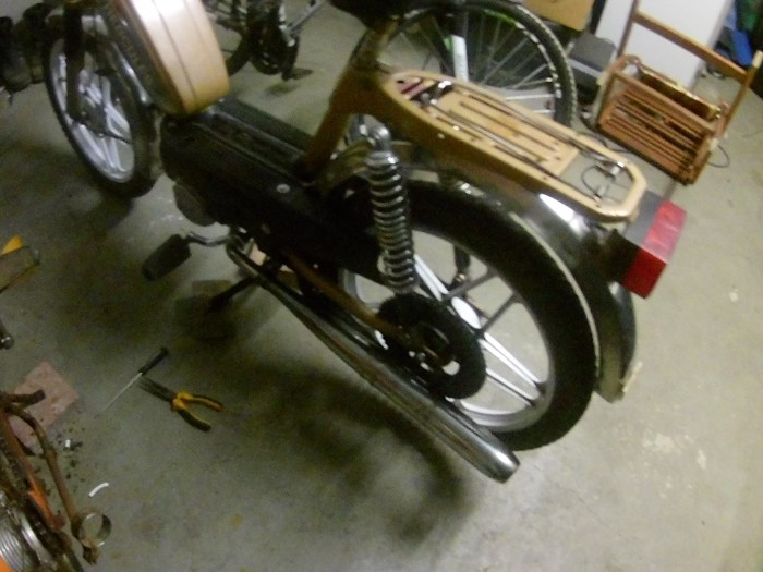

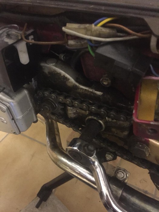

Hab das mit den Spannern versucht, allerdings krieg ich die jetzt nur nicht mehr grade rein. Bilder :
Kettenrad ist 54er, und Ritzel 11. Das könnte es auch sein. Stoßdämpfer sind rießig...
Jan
Beiträge: 9021
zu unscharf
aber was ist das fürn kettenrad hinten....wieiviel zähne hat das ding
50 zähne wären da normal soweit ich weis
wieiviel zähne stehn in deinen papieren
wenn das kettenrad zu groß ist, muss die kette logo tiefer laufen
wenn das kettenrad stimmt, dann ist die untere kette zu locker

Beiträge: 801
Kann es sein das dein Auspuffhalter verbogen, abgebrochen oder nachträglich angeschweisst wurde ?
Wie lange sind deine Stoßdämpfer? So wie die aussehen sind die zu lang.
Beiträge: 9021
der halter sieht ok aus...
die stoßdämpfer sind eher der grund, die mühle geht zu hoch hinten, und damit auch der auspuffhalter......das rad bleibt unten, dadurch wird die kette zum halter gelenkt
messen von mitte schraube bis mitte schraube am stoßdämpfer
wenn die zu lang sind müßte auch die kette schrott, gedehnt, sein wenn so länger gefahren wurde
