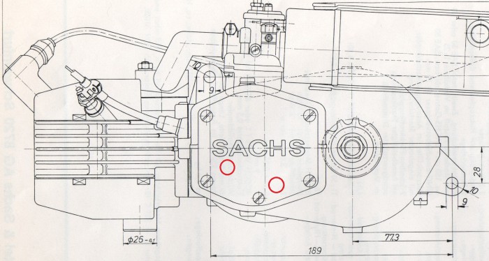

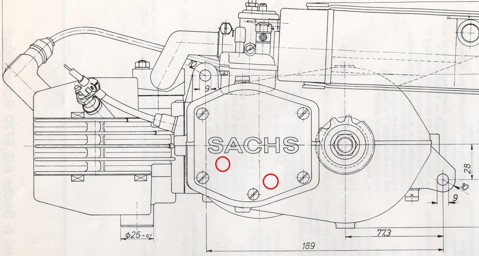

Re: Hercules Prima 5s
Herculesgt50 hat geschrieben:
12.12.2018 23:45
...und das die Einfüllschraube fehlt ?...
Meine M2 1973 hat keine und die P1 1976 hat eine. Da wird wohl irgendwo dazwischen die Serie geändert worden sein.
Das interessante an den Deckeln ist das es die Höhe der Öl-Kontroll-Einfüllöffnung in unterschiedlichen Positionen gibt... Also gibt es welche "ohne", welche mit niedrigem Stand, welche mit etwas höherem Stand, und es gibt die mit "Sachs" Schriftzug, mit "MBK" Schriftzug und ganz ohne Schriftzug...

Beiträge: 9167
die ersten hatten 250ml öl....die späteren 300ml
dadurch das geänderte loch
das sinnvollste ist da die durchsichtige kontrollschraube, dann weis man wenn was fehlt, brauch bei mir nur etwas nach links zu neigen, wenn ich dann öl seh ist alles klar

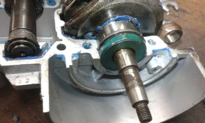

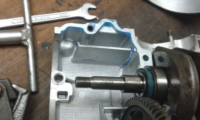

Ich benutze das
https://www.bts-motorradteile.de/de/rol ... PEQAvD_BwE
Mastron.
Hylomar ist zu weich und quillt in den Motor und fällt dann ab. Mastron ist auch elastisch aber was an der Fuge hängt bleibt da...
Hab den Motor so bekommen...
Hab früher mal nen 4-takt Motor (CB250N) wieder zerlegt. Da hatte ich den Ansaugschnorchel halb voll Hylomar. Seitdem mag ich das Zeug nicht mehr.
wedewe hat geschrieben:
13.12.2018 21:21
Und nochmal ziemlich dünn!
Das Foto stammt von nem guten Motor den ich gekauft und zum Glück sicherheitshalber zerlegt habe. Aber man macht immer etwas zu viel ran... Problem ist das was ich beschrieben hab. Der Wulst hat keinen halt....
Bei Papierdichtungen mach ich grundsätzlich keine zusätzliche Dichtmasse dran. Ich fette die dünn von beiden Seiten ein. Dann kleben die Flächen nicht an der Dichtung und die Dichtungen geht bei einer Demontage nicht kaputt.
Mach ich schon 20 Jahre so auch bei den 650er Motoren.
Hier noch ein Foto wenn man es übertreibt mit dem Hylomar
@Zahnriemenfahrer
Ja, ich denke es ist doch jetzt klar, dass man Hylomar nicht zum abdichten der Gehäusehälften nehmen sollte! Oder?
Bei dem Curil pappt das auch etwas nach innen wird aber fest und plumpst nicht in den Innenraum.
Ich glaube wir schreiben da grad etwas aneinander vorbei.
Und Papierdichtung habe ich auch erstmals wegen mangelnder Dicke beim ASS und trotzdem undichtem Zylinderfuß genutzt.
Damit ist es auf jeden Fall dicht geworden.
Der Ass war auch nicht mehr ganz plan bzw. die Aufnahme am Zylinder.
Beiträge: 9167
denke das Hylomar wird einfach nicht richtig angewendet
das zeug muss anziehn, ablüften bevor man den deckel draufmacht
hauchdünn auftragen auf beiden seiten, zb mit plastespachtel abziehn
dann ablüften lassen ohne hektik , ca 15min minimum ,bis das lösungsmittel draußen ist, dann erst zusammensetzen und festziehn.
dann über nacht motor in ruhe lassen
und nochmal mit dem richtigen drehmoment nachziehn
es ist eine dauerplastische sicherung.
