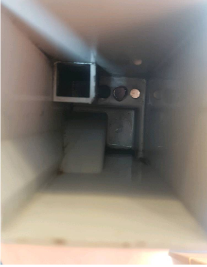

Heute hab ich einen Lufi Kasten mit 2x8mm Löchern in etwa so wie im Bild versehen angebaut.
Testen kann ich das ganze noch nicht, da die Temperaturen gerade nicht so mitspielen.

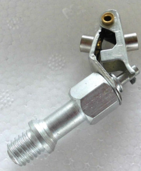

Dann habe ich an dem angebauten Zylinder ein Dekoventil drin gehabt, was dicht ist und funktioniert, und das so fest sitzt, dass ich Angst habe es abzureißen, sollte ich es ausbauen.
Daher dachte ich, dass ich es einfach mal anschließe, aber ich weiß nicht wo die Feder an dem gelieferten Zug hin soll. Habe auch bisher kein Bild gefunden auf dem das hervorgeht, oder kann ich die Feder getrost vergessen?

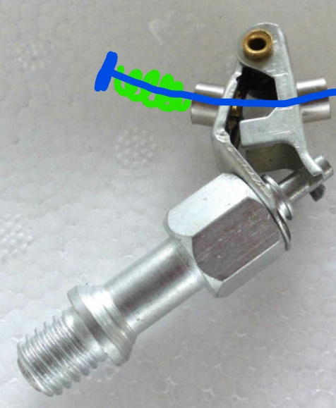

von carinona
die feder kommt dahin wo se jetzt auch ist
hinter das loch am deko, die strafft dann den zug mit, und man kann halt etwas weicher ziehn
also hülle ab, von hinten durch das deko, hülle drauf und am griff einfädeln

Meinst du so?
Re: Kerzenbild
Verfasst: 21.11.2018 23:29
von wedewe
Sorry, Du warst schneller.
Danke.
Das macht Sinn.
