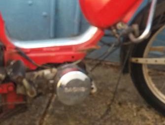

Ich habe mich heute mal an den zweiten Motor rangemacht.
Es ist ein Sachs 505 / 2B ohne Ausf.
Jetzt verstehe ich auch warum ich das Mofa mit abgebautem Zylinder bekommen habe.
Möppi ohne Zylinder.jpg (21.44 KiB) 3009 mal betrachtet
Der Kolben passt nicht in den Zylinder.
Der Zylinder hat die Bezeichnung: 0213146280 und hat lt. meinem Meßschieber (andere Mittel habe ich nicht zur Verfügung) ca, 38,0 mm Innendurchmesser.
Am Kolben, der aus meinem Möppi raus lugte steht 38,95 eingestanzt und ohne Kolbenringe passt der schon nicht in den Zylinder.
Die Kolbenringe sind auch eine fast unlösbare Verbindung mit dem Kolben eingegangen.
Daher meine Vermutung: Falscher Kolben.
Ich habe mich versucht im Netz mal schlau zu lesen, blicke da aber so richtig nicht durch.
Ich sollte lt. Typenschild auf jeden Fall einen 47 ccm Motor haben.
Welcher Kolben in welcher Größe wäre der richtige?
