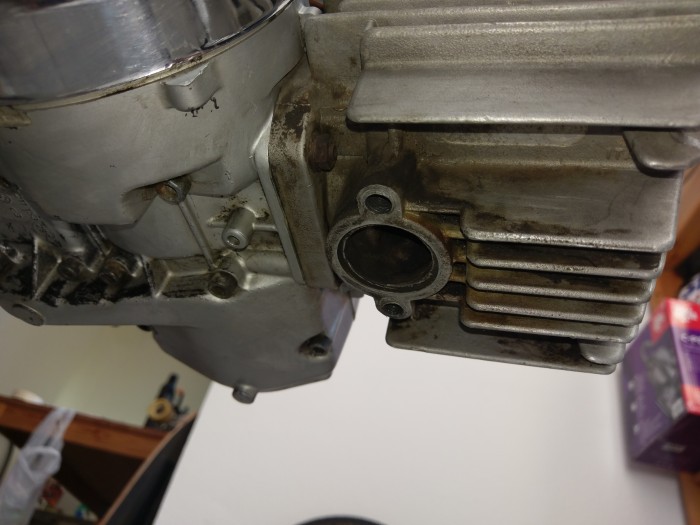

2) Habe am Zylinderkopf links neben der Zündkerze sone schraube die ein Loch verschließt. Weiß wer wozu die ist. Die sieht abgebrochen aus ,weshalb ich sie gerne ersetzen würde aber weiß nicht wie sie heißt oder wozu sie da ist. Hab im Internet auch keine Erklärung gefunden.

die schraube auf dem zylinder vers hließt das loch für das dekompressionsventil, das könnte man wieder einbauen, aber so ist auch ok wenns dicht ist

2)Perfekt genau danach habe ich gesucht, wie gesagt bei mir hangt nur noch das Halbe Ventil, also werde ich ihn mal austauschen
Was macht den das dekompressionsventil?

das deko ventil war am lenker links am kleinen hebel, man kann damit nur leichter antreten, das ist alles
https://www.ebay.de/itm/Dekoventil-Sach ... XQ5fVQ9B~1

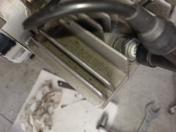

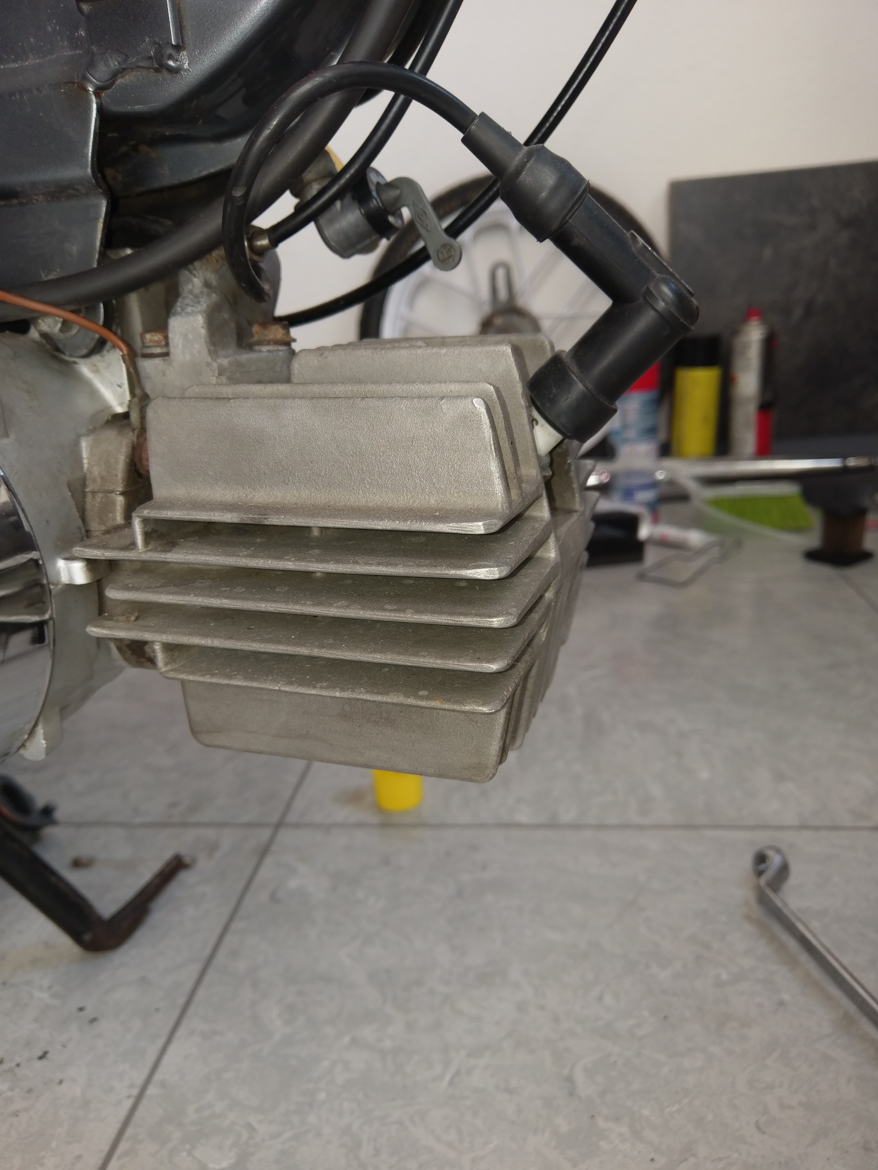

Nun aber meine Frage zum Zylinderkopf. Habe einen ganz normalen Sachs 505/2B2 Motor (die letzten Zahlen sind leider nicht mehr so gut zu erkennen vllt wisst ihr was ich meine).
Was mich wundert ist jedoch der Zylinderkopf. Er ist von Eurocilindro und hat ne normale Größe.
Jedoch ist der Anschluss für den Krümmer vergleichsweise sehr groß (3-3,5 cm). Dies ist mir aufgefallen, als ich eine neue dichtung für den Auspuff gekauft habe und dachte das diese universal passen. Doch als die ankam war sie nur ein Bruchteil davon groß also sher klein.
Ich habe im Internet gesehen, daß manche zylinder wirklich so kleine auspufflocher haben.
Nun weiß ich nicht ob das die originalen sind oder oder einfach ein anderes Dach Motor Modell.
Ich hoffe ihr könnt mir da weiterhelfen.
Ich würde gerne wissen wieviel ccm Dieser Zylinder hat und ob ich das iwie selber nachschauen kann zb durch eine Nummer oder so.
Und ob Eurocilindro die original oder eine Tuning Marke ist.
Über eine genaue Antwort wäre ich sehr dankbar.
Bilder sind im Anhang
Vielen Dank
Mit freundlichen Grüßen KK

Der Eurocilindro ist ein Tuningteil. Der hat vermutlich 50ccm. Welchen Vergaser hast Du drauf? Wie schnell ist Dein Mofa?
Die Dichtung kommt dann vom Hersteller des Zylinders. Eurocilindro gibt's glaub nicht mehr. Da musst Du die vom Athena 50ccm nehmen.

Echt ein Tuning Teil, was war den Original drauf?
Was bringt der den mehr wenn der auch nur 50 ccm hat? Original hatte doch auch 50 ccm oder?
Ja hab jetzt eine Dichtung für ne Aprilia SR 50 Scarabeo genommen und die passt einigermaßen.

Die musst Du Dir wie einen aufgefeilten Originalzylinder vorstellen. Sie bringen mehr Drehzahl und Geschwindigkeit. Der Vergaser den Du drauf hast ist aber eigentlich zu klein für den Zylinder. Probiere es einfach aus wenn Du so weit bist und melde Dich dann wieder.
