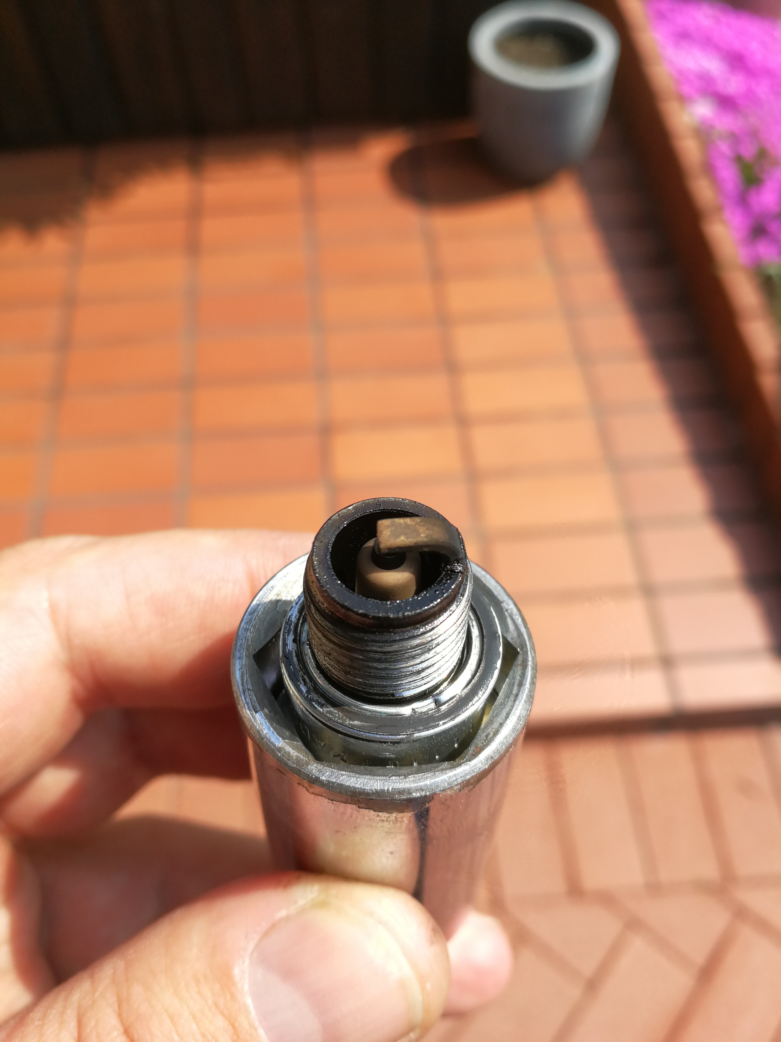

Wenn ich den Tupfer 3sek drücke läuft der Vergaser über, aber anspringen tut sie trotzdem nicht. Kerze bleibt trocken!

Re: Motor springt warm nicht an, geht aus!!!
sehr rätshaft
besorg dir maln starterspray und teste dann mal inn luftfilter sprühen und anlassen
diese kleinen vergaser können doch eigentlich gar nix anderes als benzin von sich zu geben, es muss eigentlich am ansaugen leigen...aber wer weis
