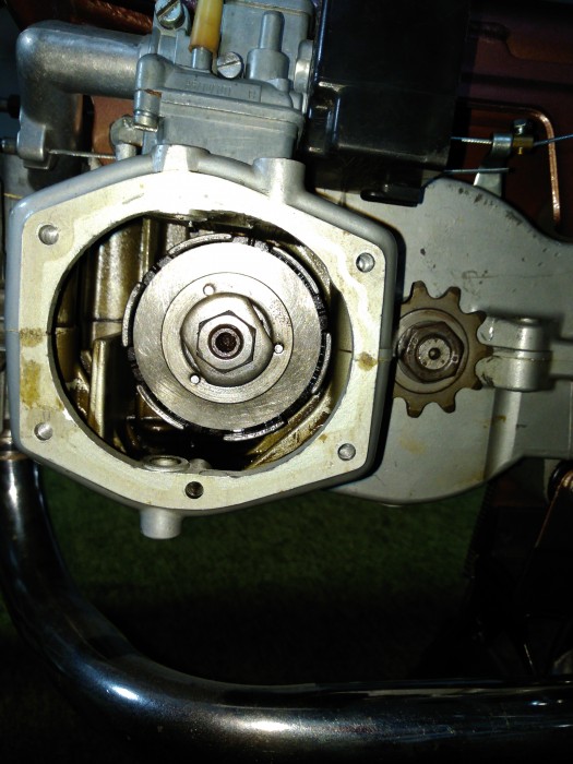

Ich möchte bei einer Prima 5S die Kupplungslamellen tauschen. Teile sind vorhanden nur leider nicht das passende Spezialwerkzeug.
Deswegen habe ich versucht, bei eingelegtem 2ten Gang und blockiertem Hinterrad, die 17er Mutter von der Welle zu lösen.
Dieser Weg wurde mir empfohlen wenn man keinen Zylinderstopper oder nen gewinkelten 24er Schlüssel hat.
Seltsamerweise musste ich feststellen, dass sich trotzdem die Mutter samt Welle dreht. Öffnen somit unmöglich.
Ist das normal?
Die Polradabdeckung bring ich auch nicht runter... da verdengl ich den schönen Chromdeckel. Sitzt bombenfest, da er das letzte mal vor etwa 20 Jahren abgenommen wurde.
Schonmal vielen Dank. Hier noch ein Bild bzgl. des Aufbaus, falls nicht bekannt. Kette habe ich wieder entfernt ;)

Deine Vorgehensweise funktioniert so nicht. Mach den Polraddeckel ab, nimm dazu einen Steckschlüssel o.ä. als Verlängerung und hau ihn von der unterseite (am Gehäuse befindet sich eine Nut) runter, jetzt kannste zum Aus und Einbau kontern. Wenn die Mutter sich vom Polrad löst, dann musste dieses mit einem Polradschlüssel festhalten. Haste eine Flex? Da ist meist ein Schlüssel drin der könnte passen.

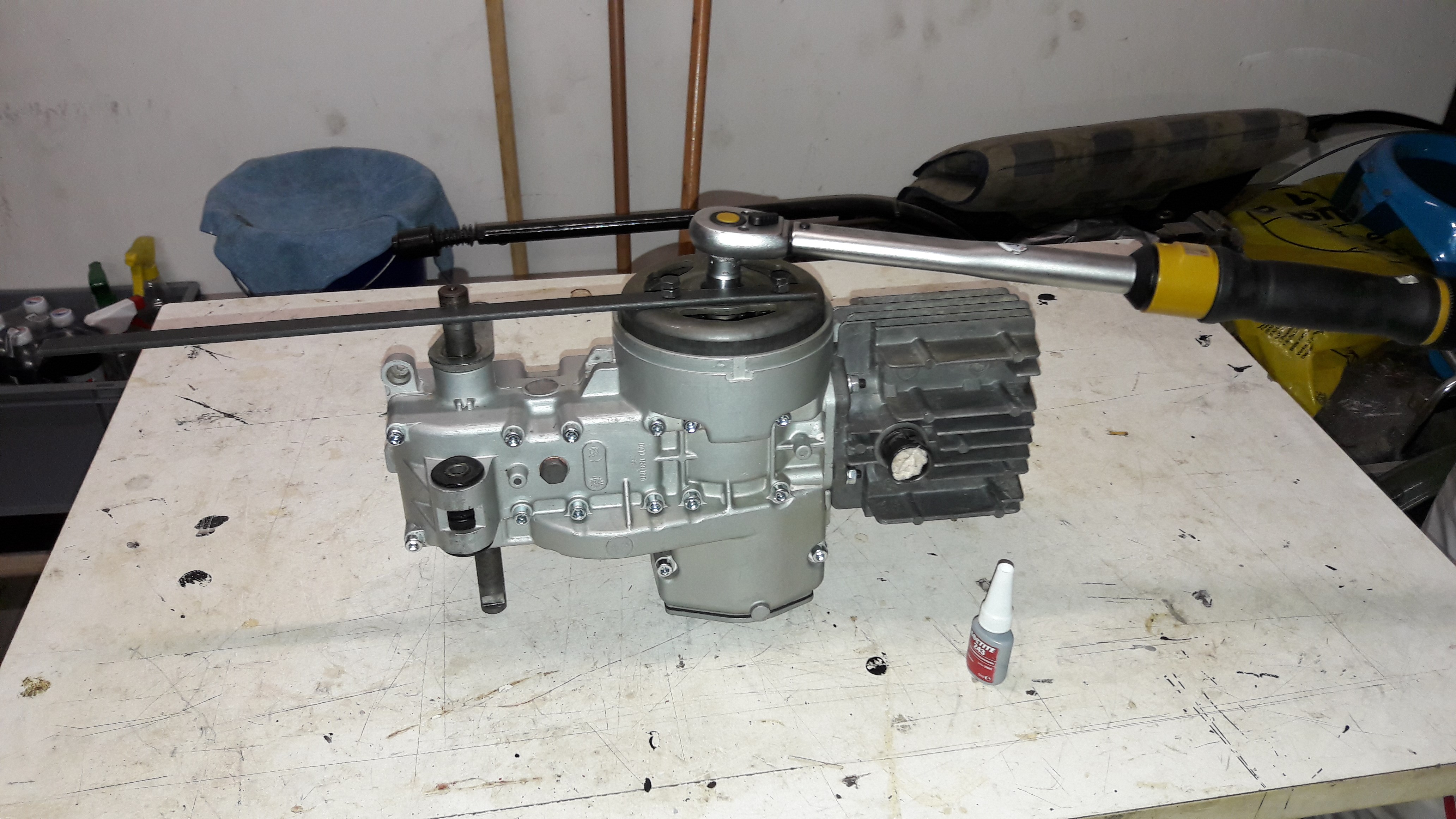

Im Polrad sind drei kleine Gewinde. Hier kann man mit einem entsprechenden Gegenhalter das Polrad zum lösen der zentralen Kupplungsmutter gegenhalten. Wenn man diesen Gegenhalter nicht hat, geht auch ein Stück Flacheisen mit zwei passenden Bohrungen. Dies habe ich mir gebastelt. Über die Bohrungen kann man dann mit zwei Schrauben das Flacheisen am Polrad befestigen und richtig schön und vorallendingen sicher gegenhalten. Bei Anziehen der Kupplungsmutter mit dem entsprechenden Drehmoment, ich glaube es sollen 35 - 40 Nm sein, hilft das angeschraubte Flacheisen dann auch.
Auch zum Anziehen der Polradmutter hilft dieses kleine Selbstbauwerkzeug; siehe hier:

in die kleinen gewinde kannst einfach 2 schrauben, drehn nur soweit wie polrad dick ist, und stange schräg dazwischen, da kannst schon halten

Die Sache mit dem Flacheisen ist ne gute Lösung denke ich.
Somit sollte es auch kein Problem sein mit dem Drehmomentschlüssel wieder mit 35Nm anzuziehen.
