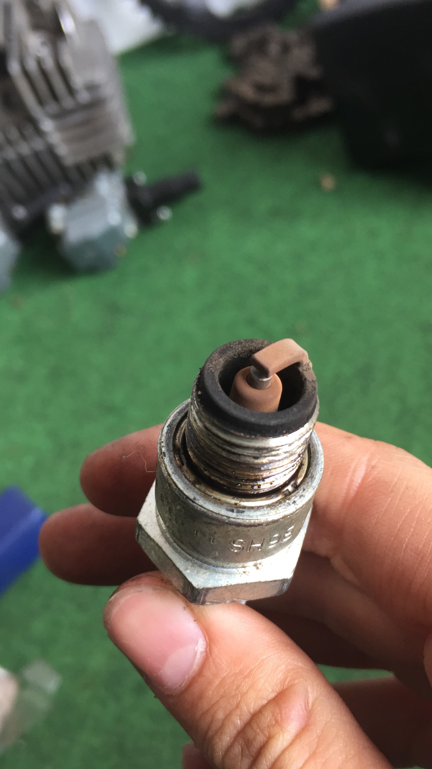

Kerze : NGK B6HIX da ich mal was anderes ausprobieren wollte da die B6hs auch rehbraun läuft aber nicht so schön.

bei dem by motor gehört normal ngk b5hs rein
die 6er kerze ist schon mal kälter
die iridium kerze hat kein aussgaefähiges kerzebild,
bei dem bing gehört düse 48 rein
also ist da was schon mal dünner, außerdem muss auch was am luftfilter gemacht sein
nadel um hängen, was soll das bringen, bei vollgas hat die keine funktion mehr, also bringt bei vollgas das umhängen keinen nutzen

Es ist ein 505 bykf.. Mit der B6hs lief sie bisschen heller als Rehbraun, und mit der B6hix läuft sie richtig Rehbraun... die Bosch w7ac hatte ich auch mal drin, lief auch Rehbraun, jedoch hatte sie starke aussetzer bei vollgas.

aber b6hs wäre mit düse 44 nicht so braun , da stimmt noch was nicht.

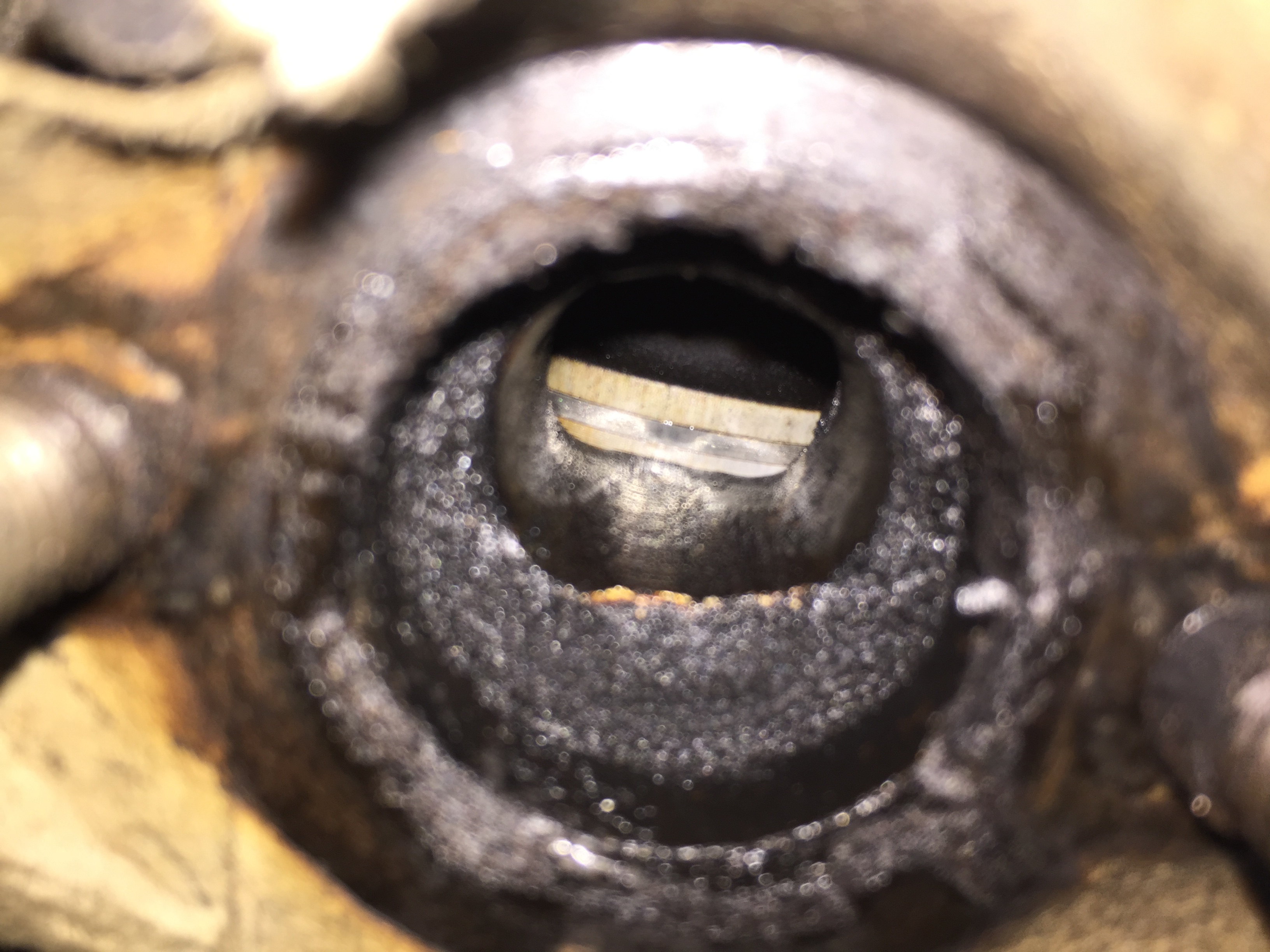

und dabei kannst oben auf den kolben sehn , ob buchstabe draufsteht
dann weis man welcher kolben ca passt

Ich würde wenn den Kolben auch wechseln, nur wenn ich nun schaue welcher Kolben drin ist dann brauch ich eine neue Dichtung und die habe ich momentan nicht.

Ich schaue demnächst mal nach, welchen Kolben ich genau drin habe, und schicke ein Bild vom Kolben. Sollte ich beim Kolbenwechsel auch das Nadellager erneuern, und was ist der Unterschied zwischen Markenkolben und nicht Markenkolben?

Zündung wurde auch von der Werkstatt überprüft.
Problem... ich habe das Gefühl, dass sie zu mager läuft aber auch zu Fett.. Kerze ist Pech schwarz und tropft vor Benzin obwohl Nadel schon ganz unten ist. Wenn man fährt will die manchmal nicht dann kommt immer so ein bouhhhhggg als ob die irgendwie nach Luft schnappt oderso, und dann nimmt sie kein Gas mehr an und geht aus oder zieht voll durch. Außerdem wenn sie warm ist und man anhält und sie ausmacht und wieder an machen will, will sie manchmal einfach nicht... sonst wenn sie kalt ist immer auf schlag.. Zylinderdichtungen sind alle frisch, Kolben sieht auch top aus, Vergaser ist sauber... Ich glaub ich sollte mal die Nebendüse auf 30 machen und die Hauptdüse auf 85-90 wurde mir als Tipp gegeben.
Die GT hat einen 32mm Krümmer mit nem Moped Auspuff.
Sie hat auch die richtige Zündkerze mit langgewinde drin.

Re: Hercules prima 5s /Rasselt/Klötert/
Ein Paar KM fahren und die ZK anschauen. Der Isolator der Mittelelektrode der ZK sollte Rehbraun sein. (OPTIMAL)
Ist die ZK Weiß bis Grau (Gemisch zu mager,heißt zuviel Luft),die Gemischeinstellschraube etwas auf fetter stellen. (je nach Vergaser rein oder raus)
Aber nur in ganz ganz kleinen Schritten.
Ist die ZK Tiefbraun bis Schwarz (Gemisch zu fett,heißt zuviel Sprit),die Gemischeinstellschraube etwas auf mager stellen. (je nach Vergaser rein oder raus)
Auch nur in ganz ganz kleinen Schritten.
Nach Probefahrt nicht erst lange im Stand laufen lassen,daß verändert das ZK-Bild.
das stimmt nicht
wenn die kerze nach 3-5km vollgas bei warmen motor zu hell ist, muss größere düse rein oder weniger luft
wenn die kerze nach 3-5km vollgas zu dunkel ist muss kleinere düse rein oder mehr luft
bei änderung der düse muss auch immer das leerlaufgemsich wieder neu eingestellt werden
der rest den er da schreibt stimmt
nadel umhängen ist das allerletzte
das stimmt nicht
