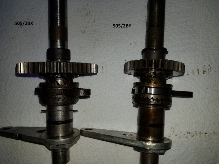

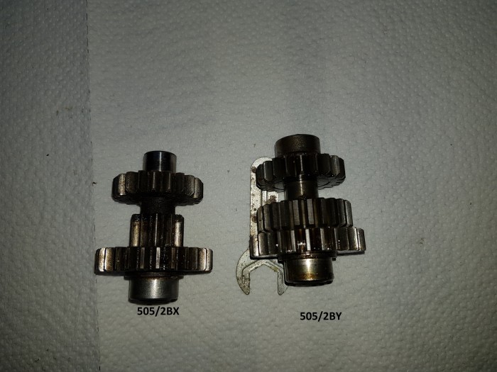

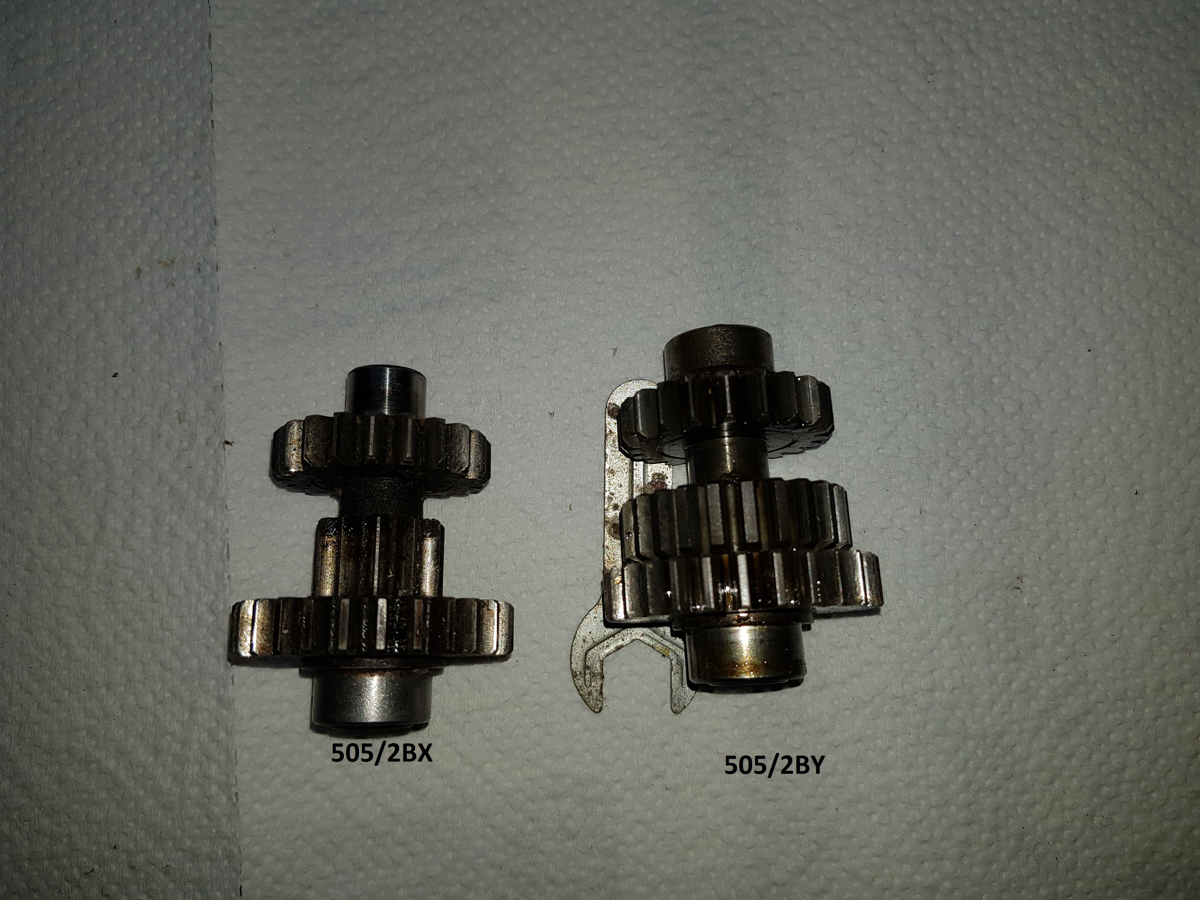

Nach dem wir in einem anderem Thema schon etwas drüber Diskutiert habe wo die Unterschiede bei dem 505/2BX und dem 505/2BY liegen und Uwe sagte es sei die Übersetztung "Vorgelegerad mit Kupplungskorb".
Nun das ich es selbst auch gerne genau wissen wollte,habe ich vor knapp 2 Stunden endlich meinen 505/2BY geöffnet und war nicht wirklich Überrascht da meine Vermutung sich Bestätigte das es nicht das V-Rad mit K-Korb ist.
Die sind bei beiden Motoren gleich,der Unterschied liegt in den Zahnrad welches in der Mitte der Tretkurbelwelle und dem dem zu folge auch am Zahnrad der Verbindungswelle zwischen Getriebe und Tretwelle.
Ich habe beides mal auf Bilder dokumentiert und Bezeichnet welche zu welchem Motor gehört und das ist der einziger Unterschied beider Motoren :)

damit fällt beim by zylinder das deko ventil weg
nachteil zb bei by automatik, fahrradfahren so gut wie nicht mehr möglich, außer man trampelt wie ein irrer

Nun beim BX ist der 1. Gang kurz und der 2. lang übersetzt und beim BY ist es genau umgekert jedoch Spielt das bei V.Max so gut wie keine Rolle,nur das man beim By länger im 1. bleiben muß um die Schaltdrehzahl zum 2 Gang zu erreichen.
Beim BX ist es anders weil man schneller die Schaltdrehzahl zum 2 Gang erreicht,um wieviel kann ich dir leider nicht sagen und unter dem Strich kaum ein Unterschied ist.
Noch eine Anmerkung ist das der BX fast Identisch mit dem 2B ist und nur die KW-Hub anders ist, der 2B =47ccm(42mm-Hub),der BX hat 49ccm(44mm-Hub).
Ja der BX und spätere hatten die 3 Lamellenkupplung,die alte 2Lamellenkupplung stammt noch aus der 2B-Zeit,,,, :)
