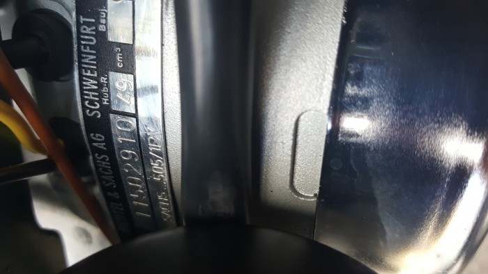

mein Motor
mein Motor

Es gibt keine Pauschalantwort weil es immer noch alles sein kann und eine Glaskugel haben wir leider nicht. Dein Motor hat rumgezickt, daraufhin hast du die Kupplung gewechselt, warst dir aber gar nicht sicher das es auch die Kupplung ist. Vll sollte der Motor einfach überholt werden, Dichtungen und Lager geben auch einmal den Geist auf.
Mach Fotos vom Vergaser, Zündung eig. von allem.

Aha,also haste eine ab 1989 mit dem 1BY Motor,das ist ein Automatik und hat eine Fliekraftkupplung mit Gewichen drin und ist keine 2Gang Handschalter Kupplung,deswegen ist es die Falche Zeichnung und auch Falsche Teileliste.
Es kann jetzt auch an den Gewichten liegen und am besten du Überhohlst den ganzen Motor,den wie Uwe schon geschieben hat kann es alles Mögliche sein.
