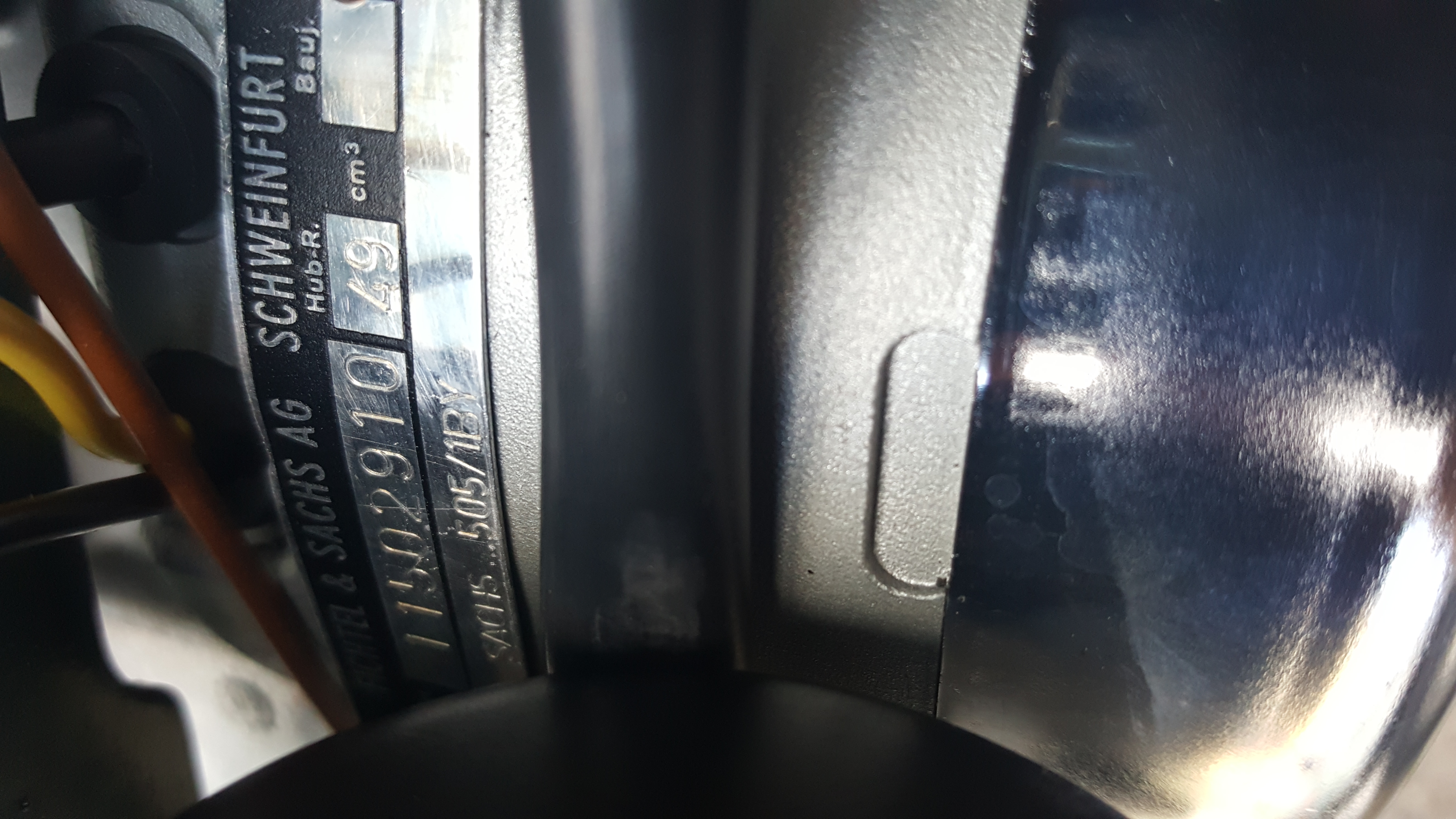

mein Motor
mein Motor

Aha,also haste eine ab 1989 mit dem 1BY Motor,das ist ein Automatik und hat eine Fliekraftkupplung mit Gewichen drin und ist keine 2Gang Handschalter Kupplung,deswegen ist es die Falche Zeichnung und auch Falsche Teileliste.
Es kann jetzt auch an den Gewichten liegen und am besten du Überhohlst den ganzen Motor,den wie Uwe schon geschieben hat kann es alles Mögliche sein.

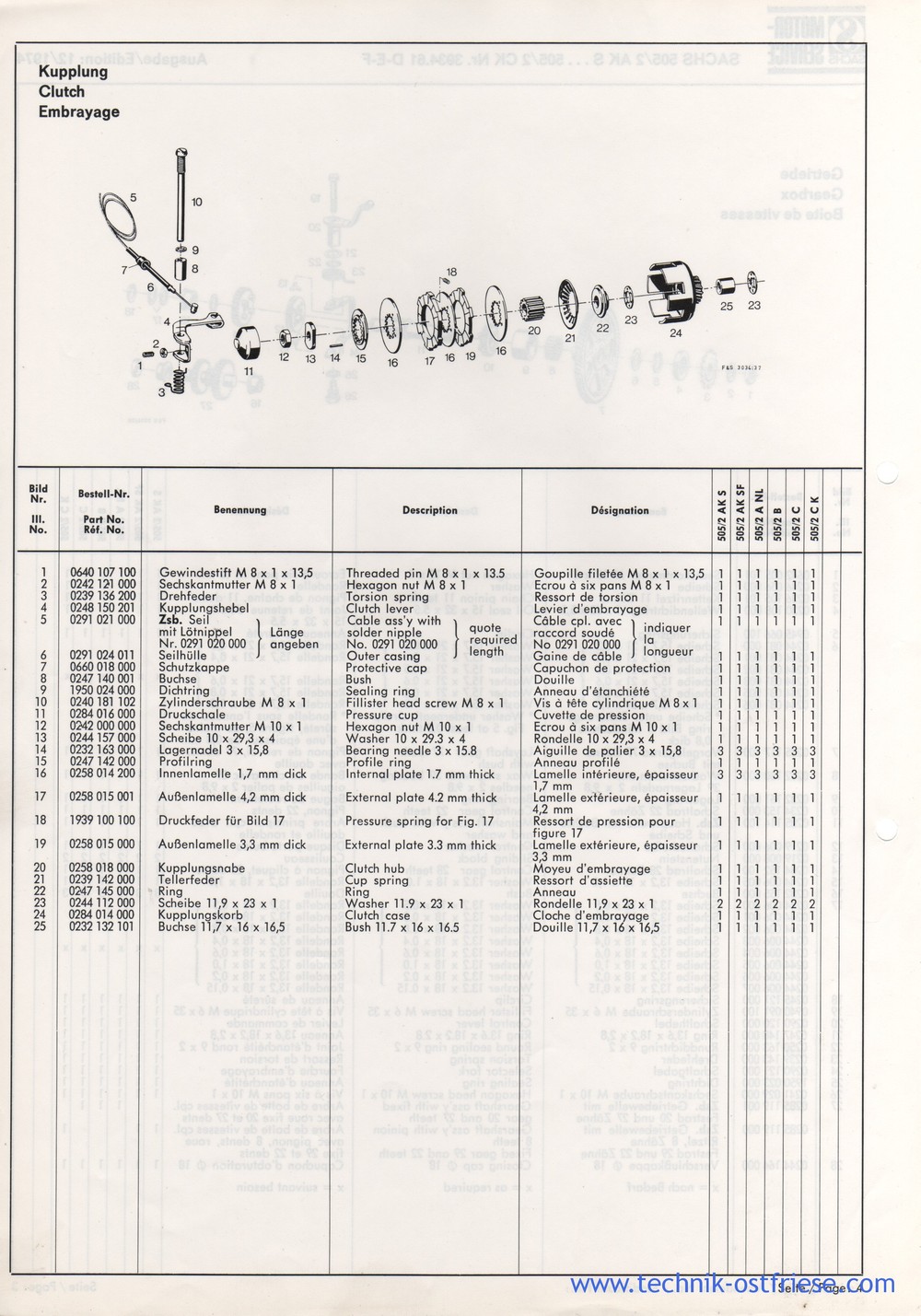

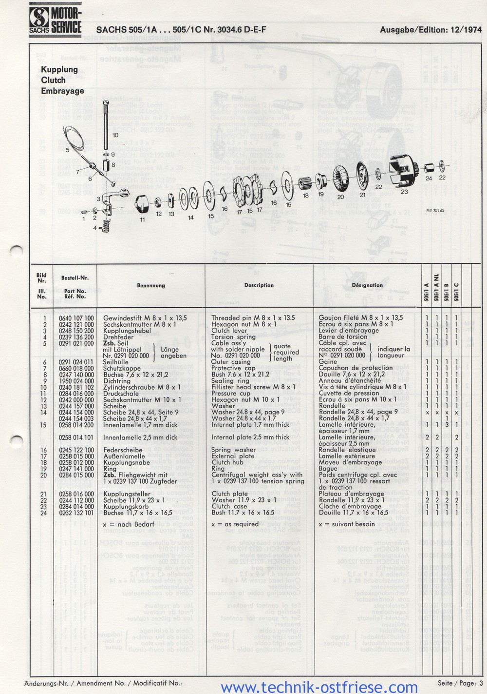

Edit hier mal die Richtige Zeichnung zu deiner Kupplung....

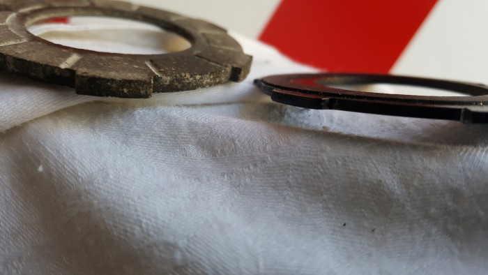

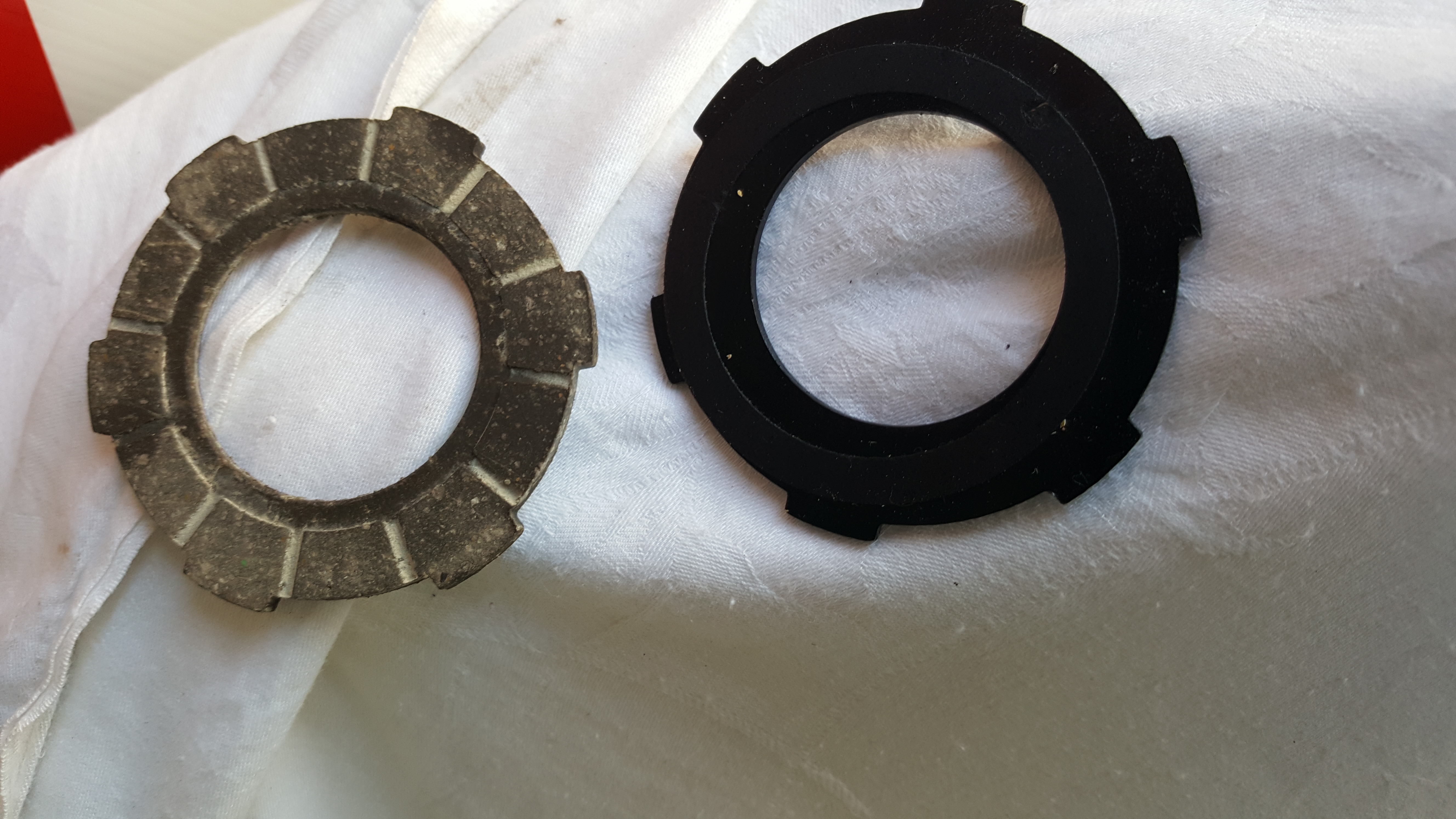

Was ich noch festgestellt habe, dass das Hinterrad recht schwer dreht, obwohl die kette gaz locker gestellt ist, Könnte das auf feste Lager im Motor hinweisen? Da fehlt mir die Erfahrung.
Ich bin Kfz -Meister und kann den Motor schon überholen. Würde mir einen Rep. Satz beim Mofa Stübchen bestellen. Was meint Ihr?
Das sind die alte und neue Reibebeläge
gruss stefan
verbaut habe ich aktuell ja eine neue und eine alte Reibscheibe wegen Achsialspiel
Beiträge: 801
Re: Nach Kupplungswechsel zieht Prima 4 nicht mehr
1. Kette öffnen, dann kannst du feststellen ob das Rad oder das Getriebe schwergang hat. Wenn es das Getriebe ist, erst die Kupplung instandsetzen, siehe Punkt 2.
2. Deine alten Kupplungsbeläge sind die mit der Papierauflage und haben entsprechend unterschiedliche Aussenlammellen, bitte mal messen. Gibt es als 1,6mm und 2,5mm. Das könnte ein, dein Problem sein.
Noch was: Die Beläge sollten Artrein sein.

Die neu gekauften (und verdreckten) 3,3 mm Lamellen dürften für die meisten BY Modelle falsch sein. Dort würde ich ggf. die originalen 3,1 mm Kupplungslamellen mit Papierbelägen (rechts auf deinem Bild) verwenden. Sind zwar nicht so einfach zu bekommen, allerdings gibt es keine einfache Alternative, da sich die 3,3 mm Lamellen im alten Kupplungskorb in der Regel deutlich schneller abnutzen würden. Zudem wäre die Distanzierung mit den 3,1 mm Kupplungslamellen mit Papierbelägen dann direkt perfekt bzw. zumindest deutlich einfacher.
Welche Dicke haben deine alten Kupplungslamellen mit Papierbelägen (wo gemessen)?
