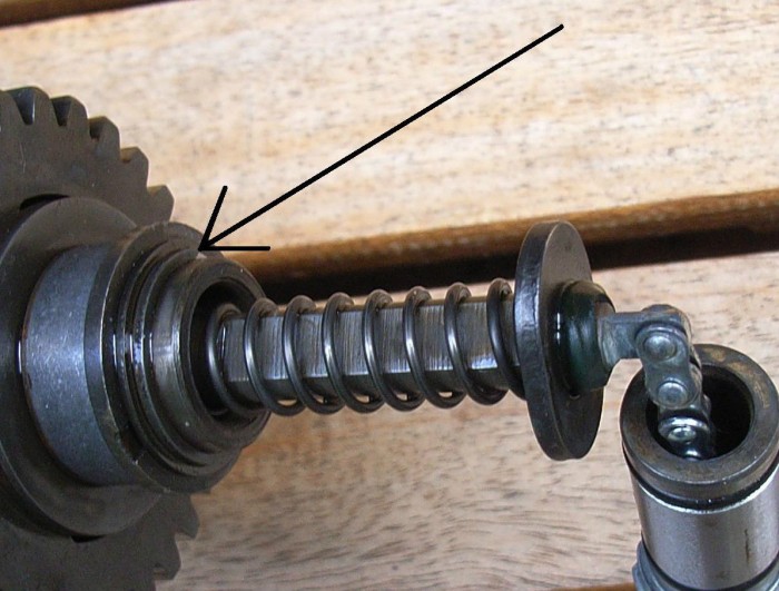

Den Pfeil im Foto nicht beachten!
Gute Frage, das Führungsrohr muss ja auf jedenfall raus. Schaltkette abmachen und versuchen das Rohr mit einer Zange zu drehen, wenn das geht, sollte es auch rausgehen. Ich befürchte aber das der Motor geöffnet werden muss, dann sind alle Dichtungen etc. fällig. Am Rohr befinden sich je nach Bj. 1 oder 2 O-ringe.
