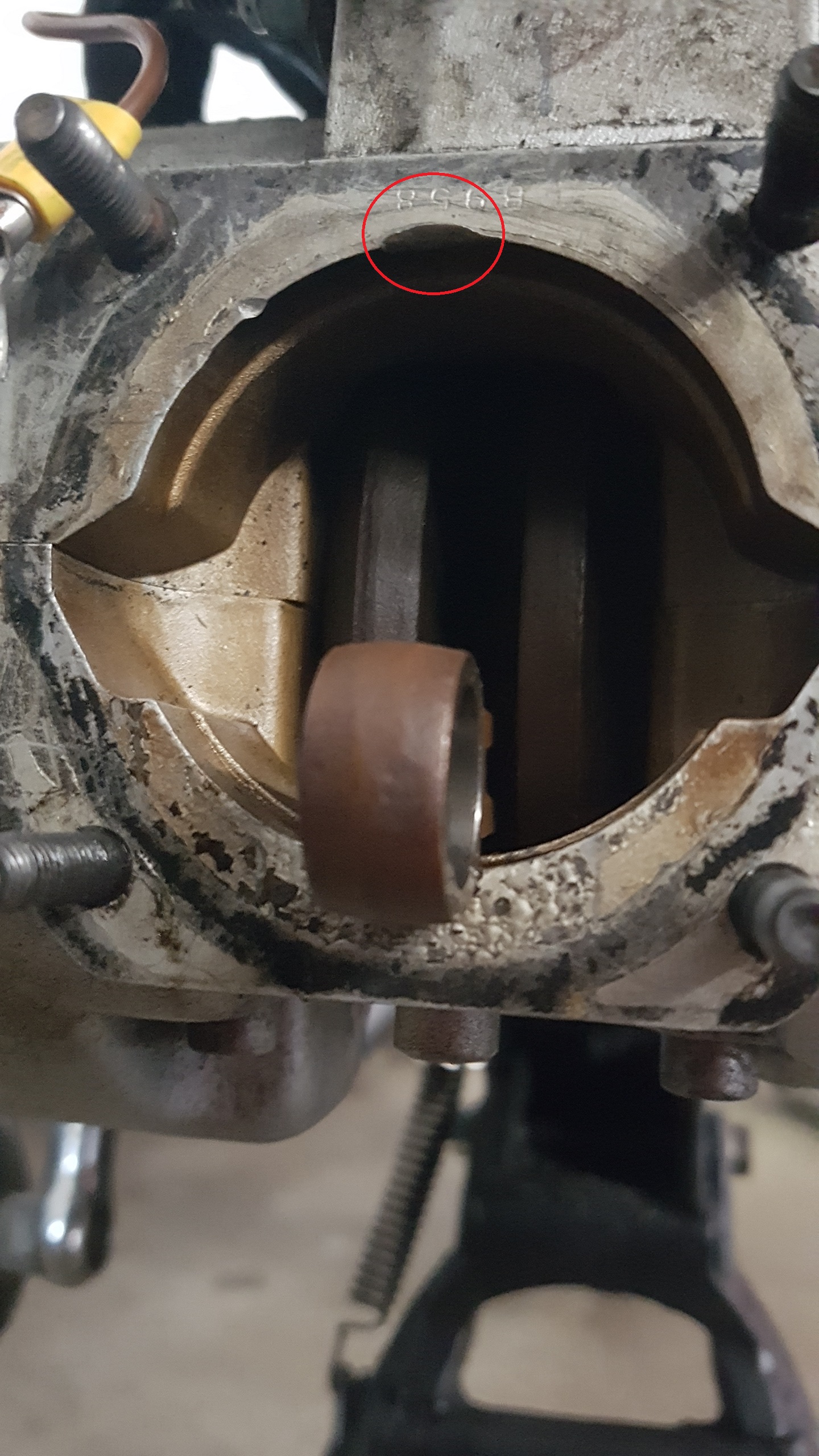

Hallo habe ein Problem mit meiner Prima. Nachdem wir ein Schlagendes Geräusch aus dem Motorraum feststellten, haben wir den Zylinder abgeschraubt und sahen, dass vermutlich die Pleuelstange ans Gehäuse gekommen ist. Oben und unten ist das Gehäuse beschädigt.
Was kann die Ursache dafür sein?

Kam das Problem "von alleine" oder ist vorher etwas an dem Motor gewechselt oder umgebaut worden?

Schwer zu sagen. Haben die Prima gekauft und es ist uns dann aufgefallen. Ich weiß leider nicht was der Vorbesitzer daran gemacht hat..

das eine welle für 49ccm
was steht auf dem typenschild motor an der zündungseite
sachs 505/2B
etc
und enstecheide dich in welche forum du da rumfragst, eins reicht
bleib zb hier
ist das untere nadellager am pleuel zerstört, da darf kein höhenspiel sein
auch nicht an der kurbelwelle

Sachs 505/1BY
Beiträge: 9115
Re: Hercules Prima 4 Pleuelstange kommt an Gehäuse
dann gehört die welle zu dem motor
also müßte da was spiel haben an welle oder pleuel
falls es nicht der kolben war der da anstieß, dann wäre der kolben falsch
