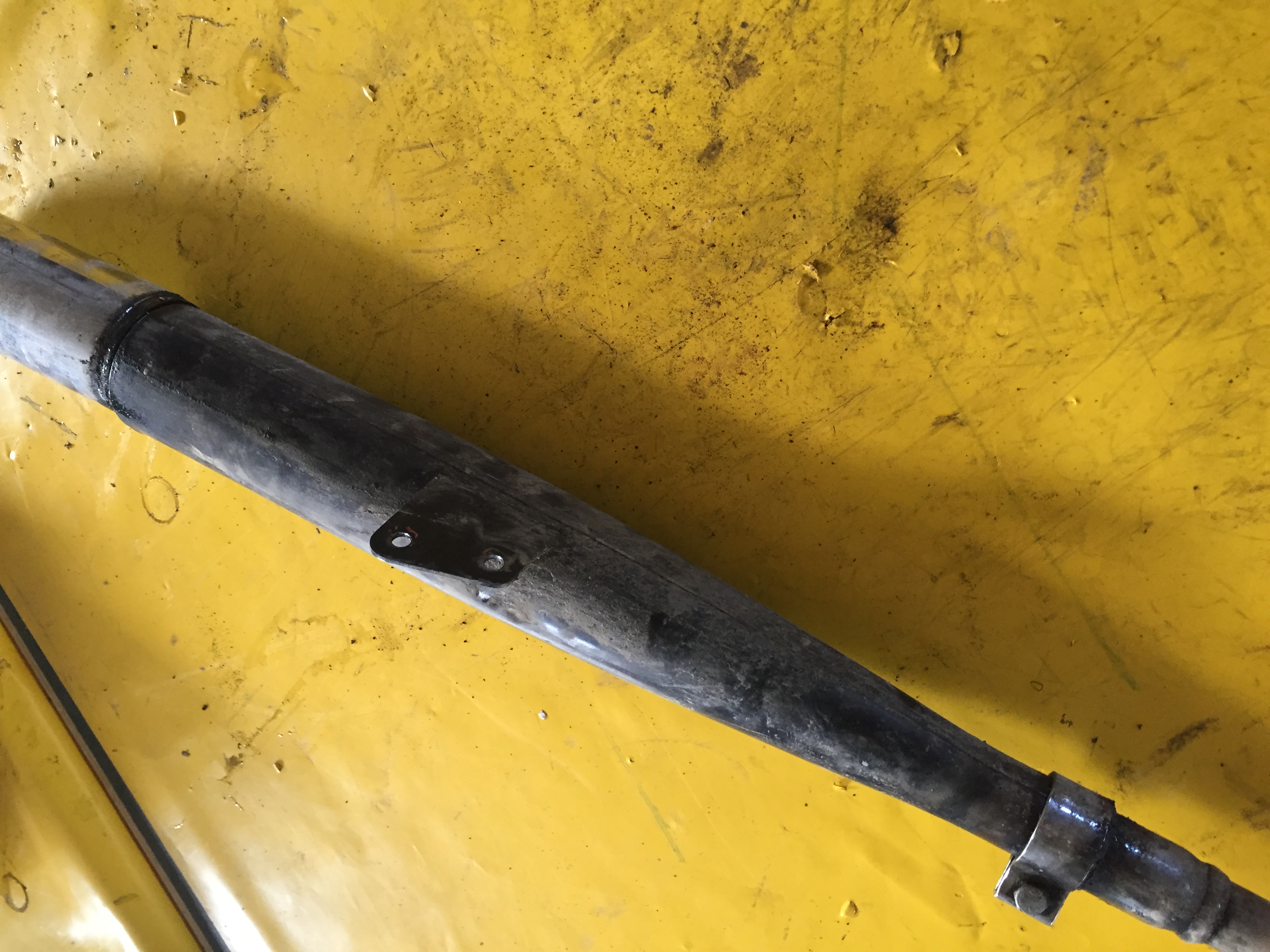

Habe heute mal den Auspuff meiner Prima m4 auseinander genommen, um mal zu schauen wie so der zustand ist.
Ich habe dazu ein paar fragen (Bilder dazu im Anhang)

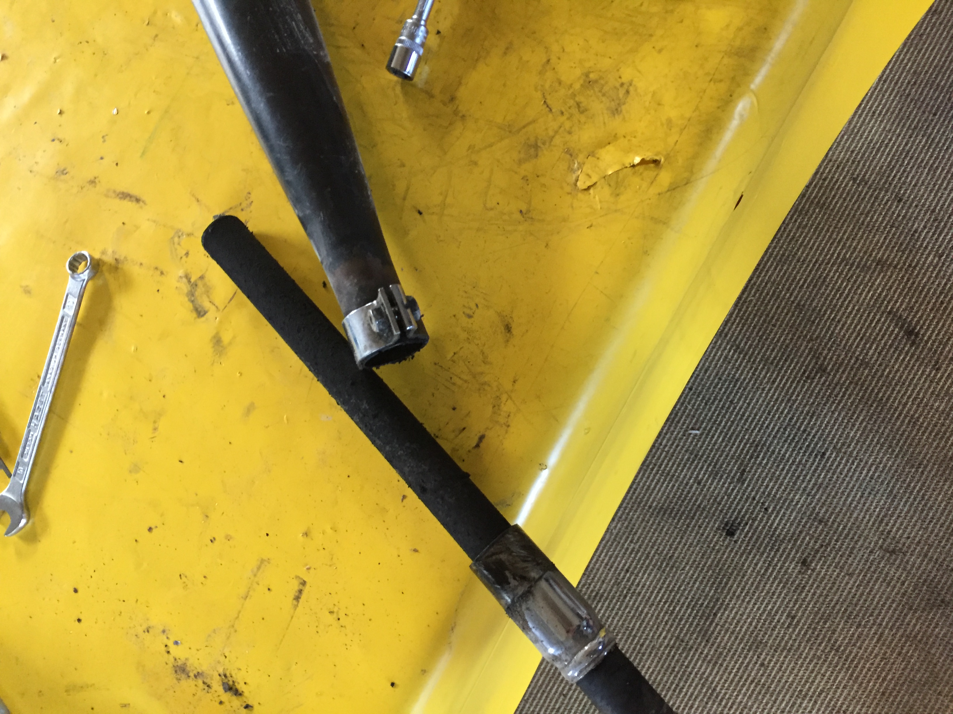

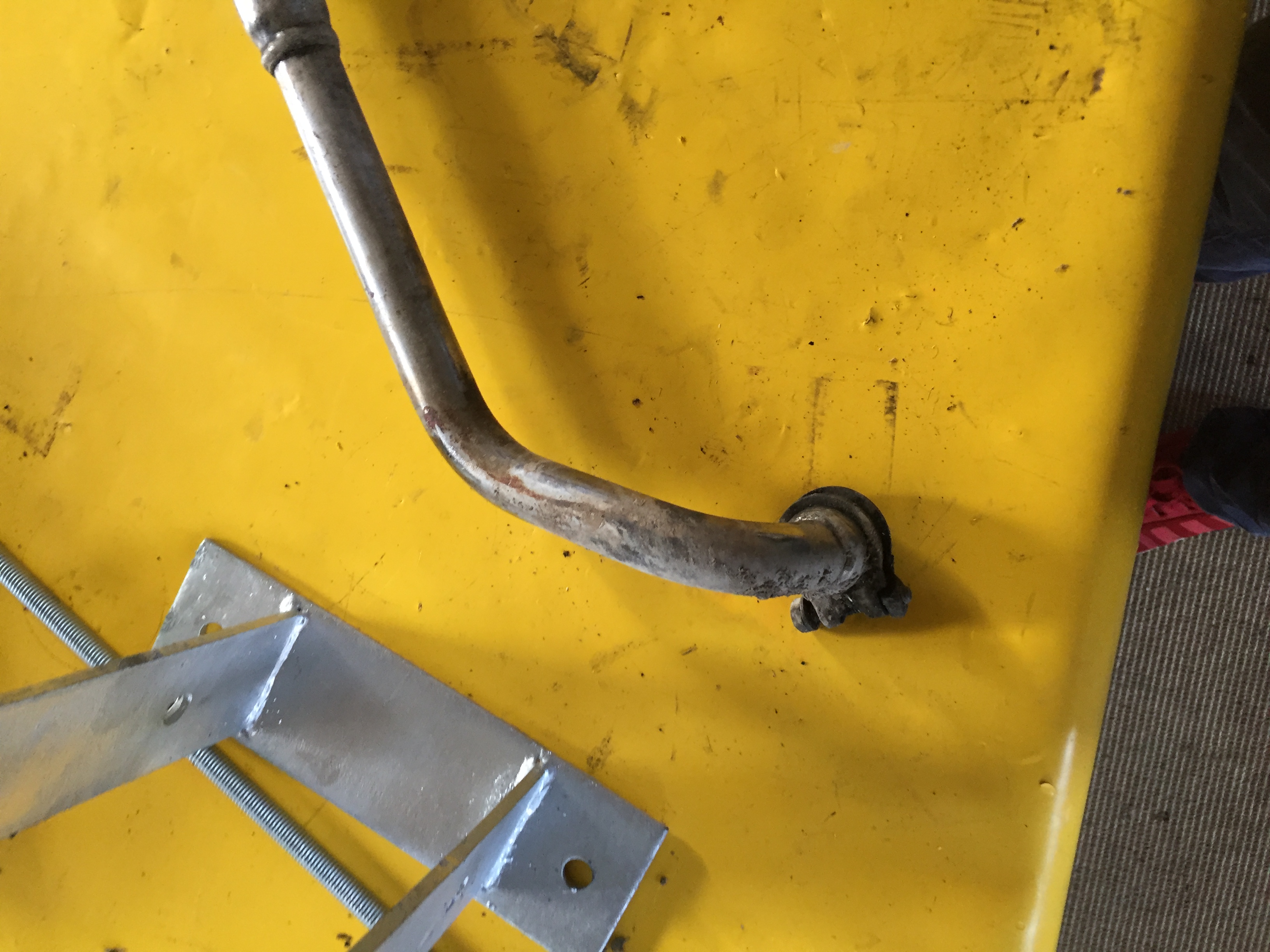

1. Wisst ihr was das für ein krümmer ist?
2. Reicht es einfach einen P3 krümmer an den Ori Auspuff zu machen um schneller zu werden oder muss ich gleich einen ganzen Satz kaufen

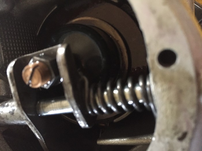

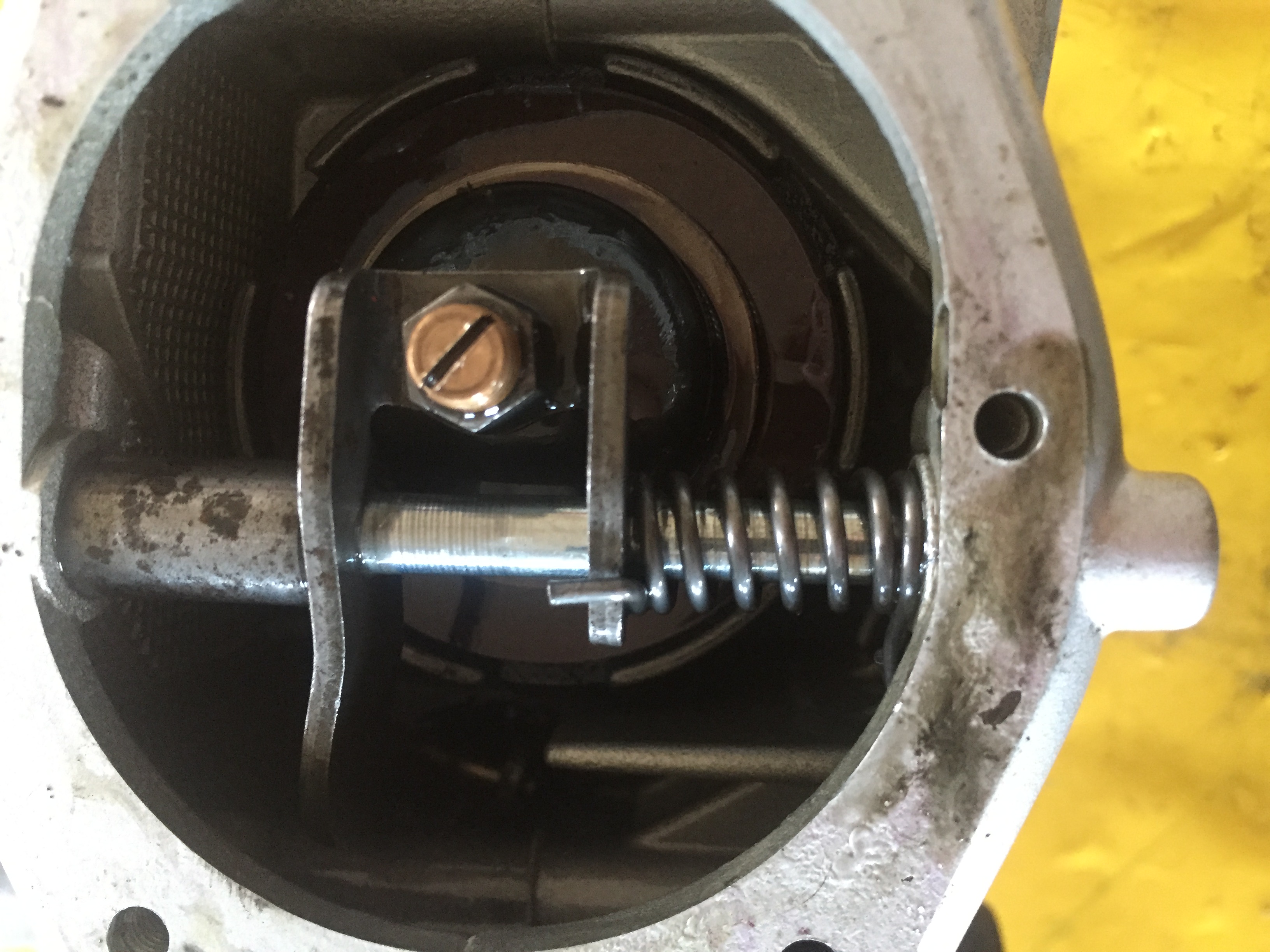

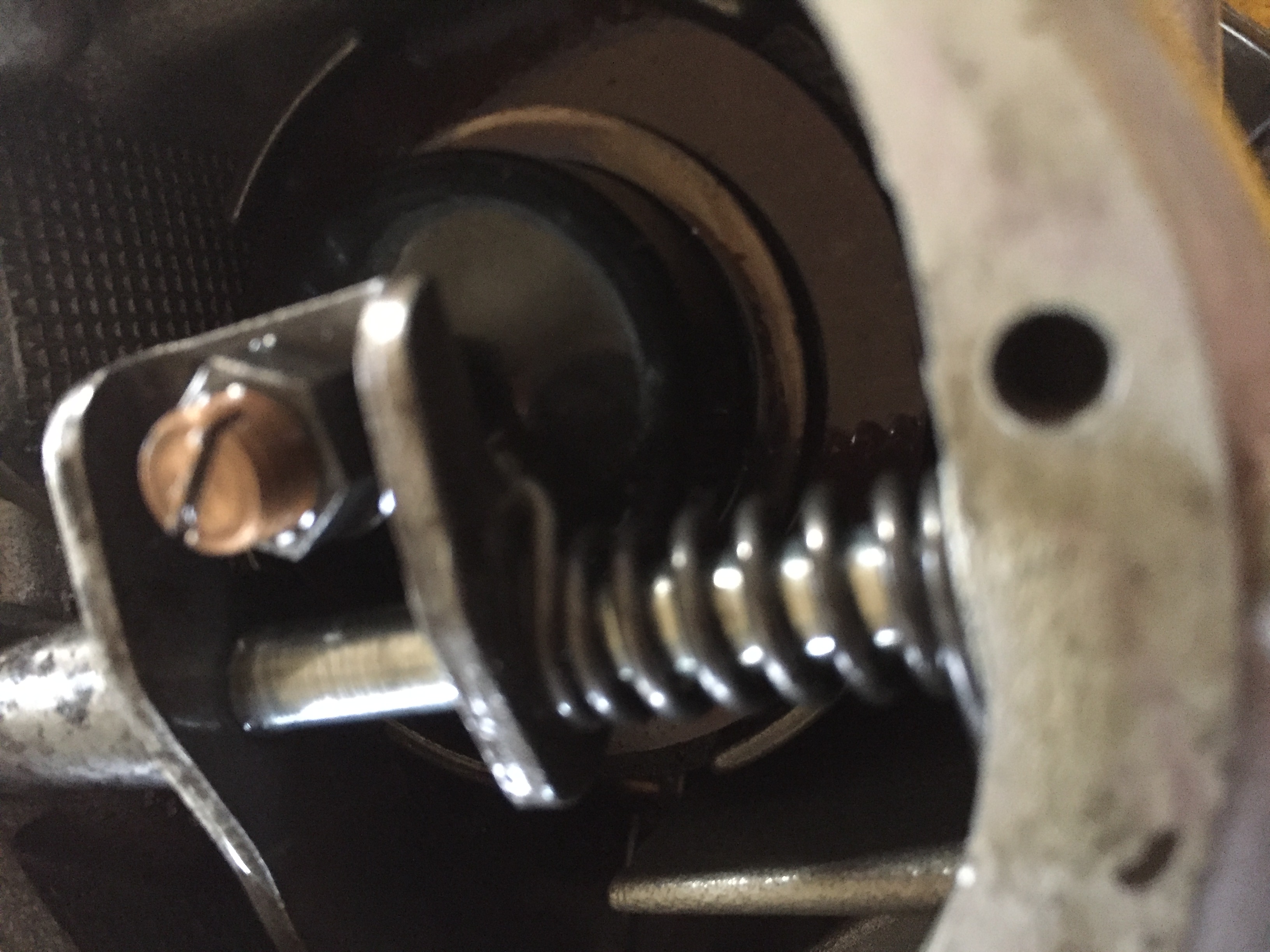

3.Wie soll die Kupplung feder an meinem Sachs 505/1bx sitzen? wie in Bild 1 oder wie in Bild 2

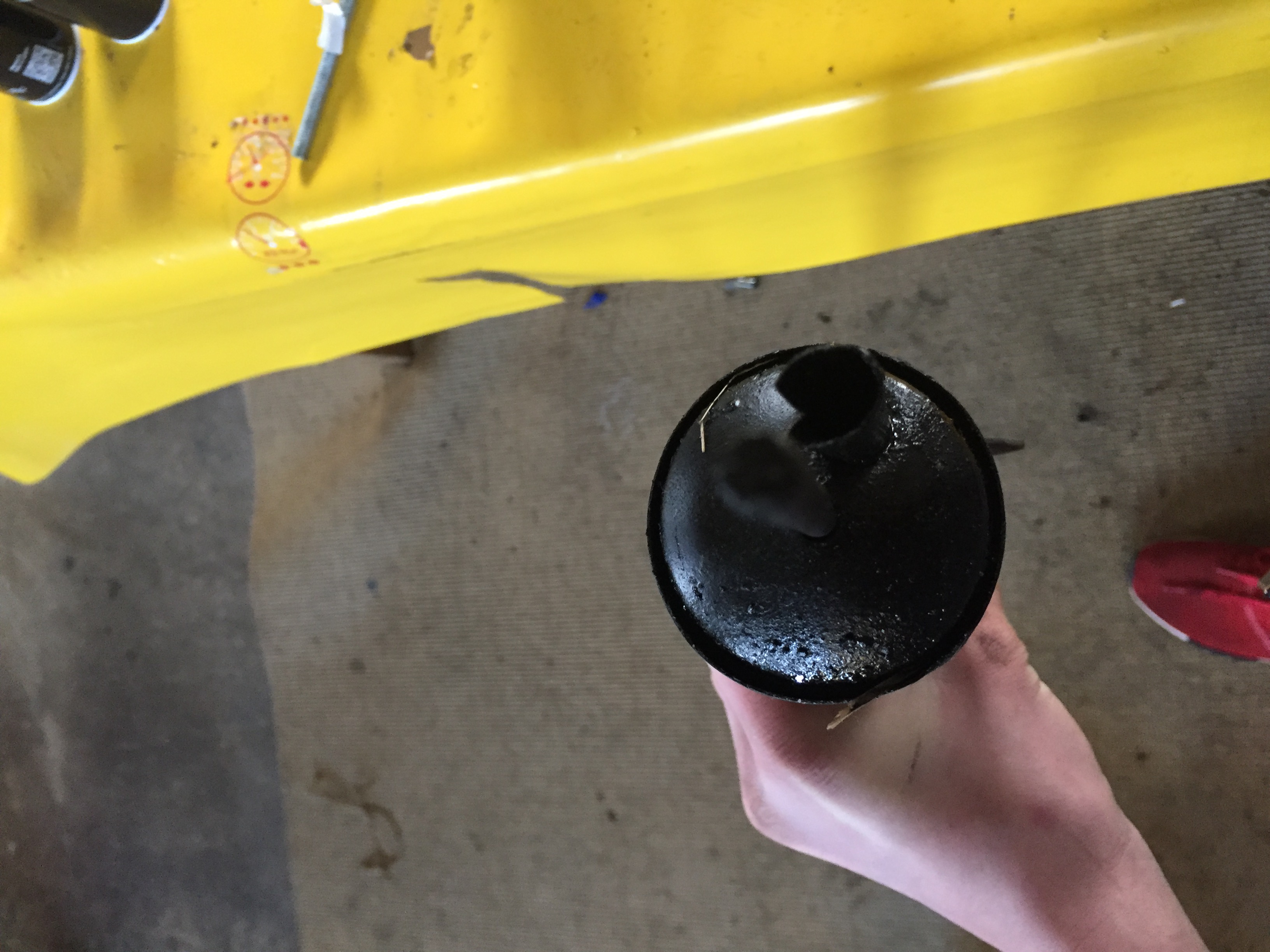

4.Bring es was den krümmer ab zu schneiden sodass er nur 2 cm in den Auspuff ragt? Wenn ja was bewirkt das?(S.Bild)

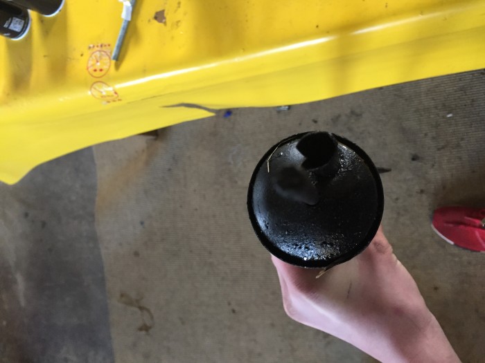

Bring es Was den Krümmer ab zu schneiden so dass er 2cm nur in den Auspuff ragt?
Ist das die Drossel? Löcher rein Bohren bringt nichts oder?

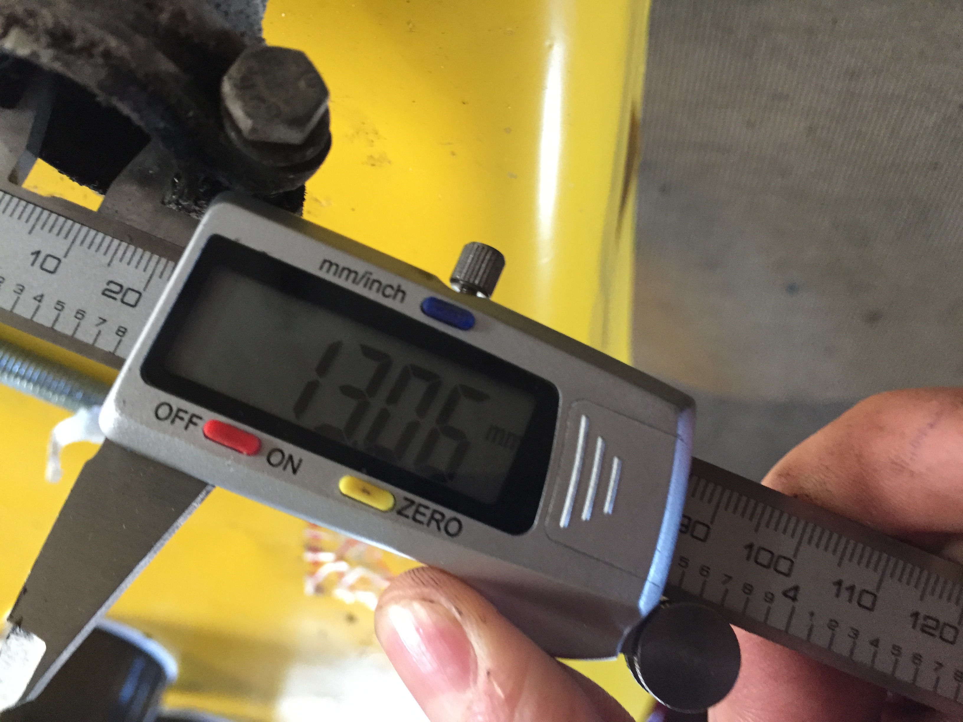

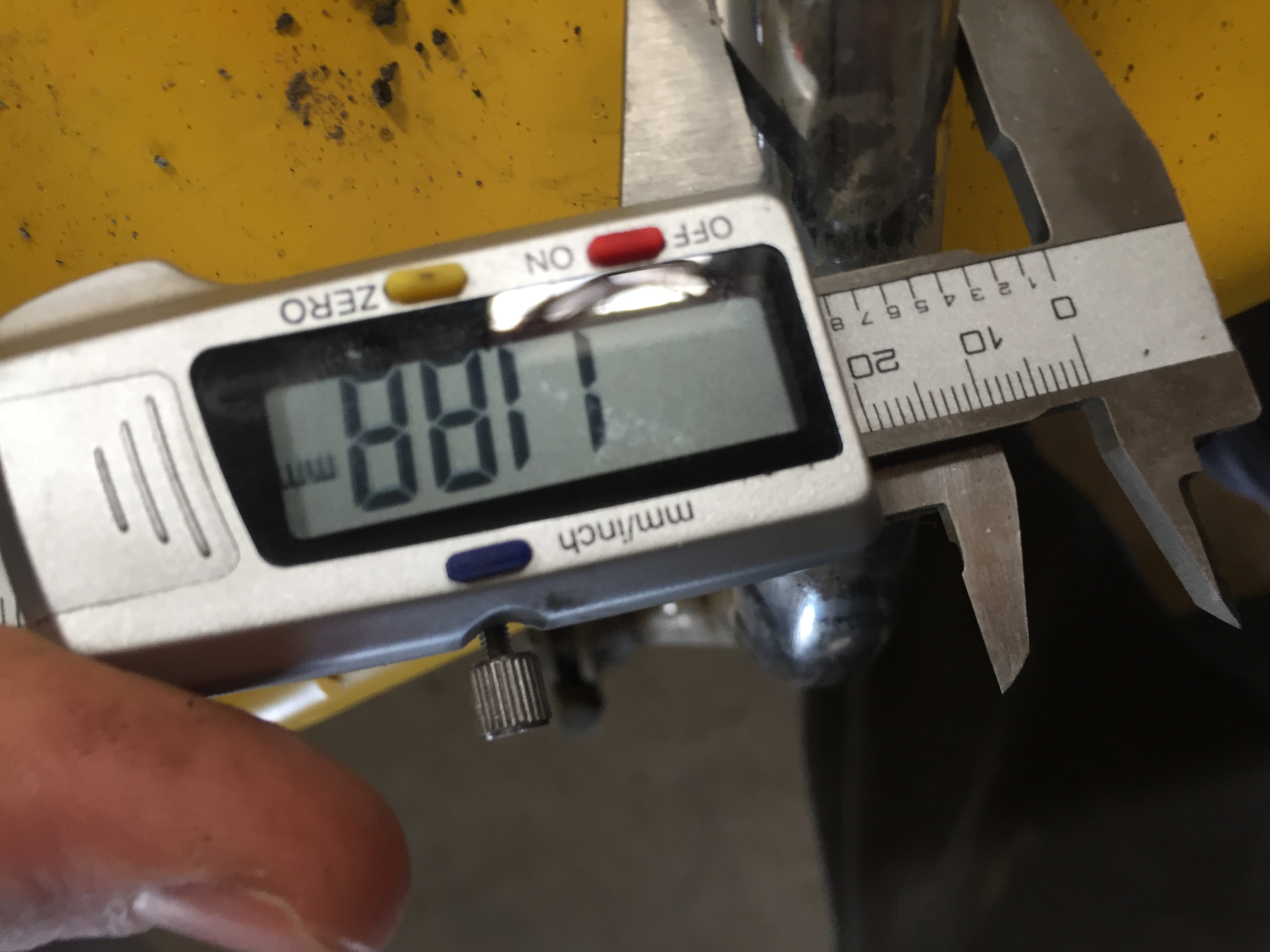

Das ist am Motor Anschluss gemessen innen

lass den krümmer dran
säge den noch so weit ab der er ca 3cm in auspuff geht
und nimm neuen auspuff
