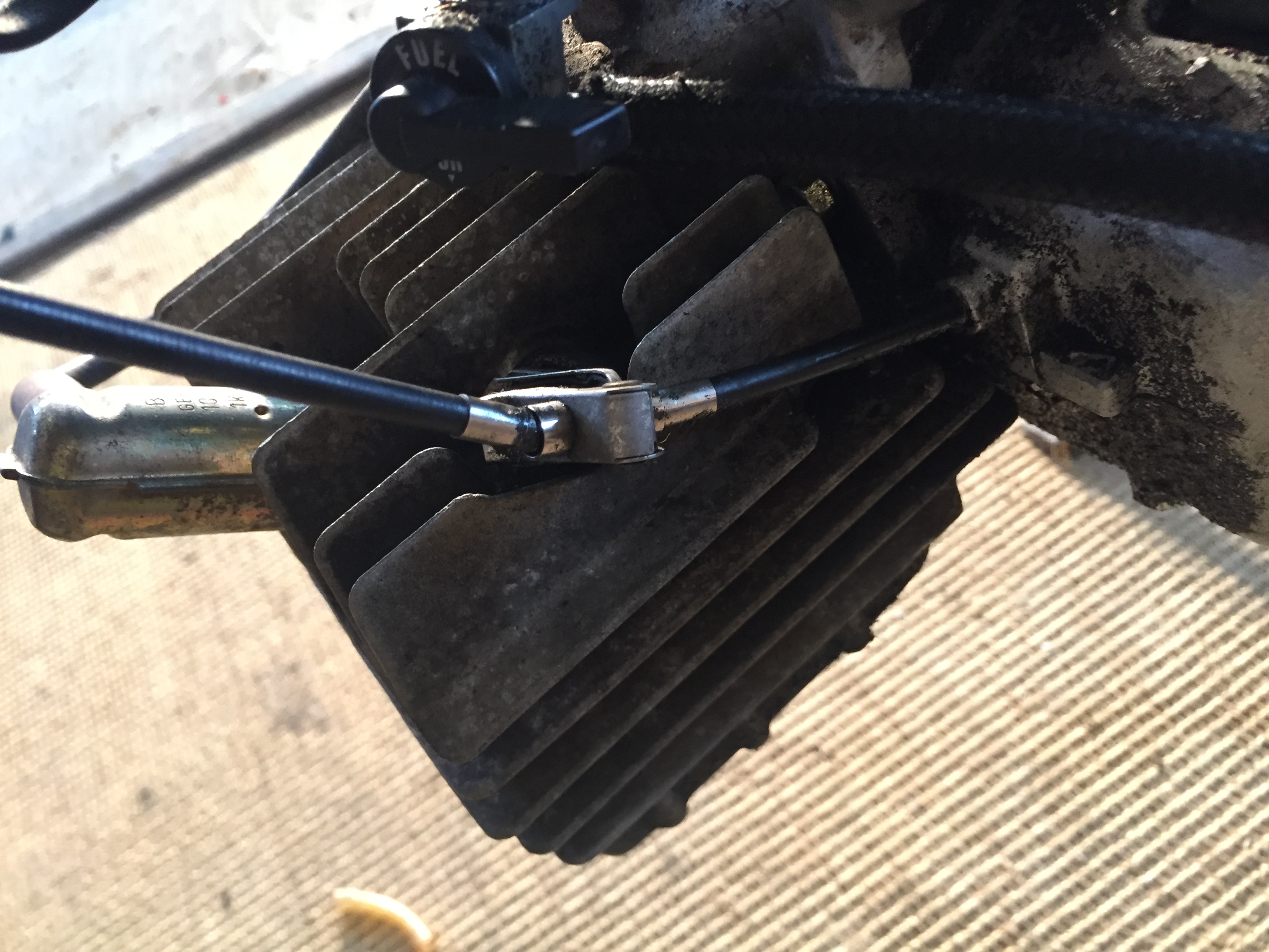

Dann wollte ich den Zug zum anmachen also wenn man sie anlässt abmachen nur dann ist mir aufgefallen, dass da der Dekompressor sitz so heißt der glaube ich.
Ich weiß das man den Abschrauben kann nur das Drahtseil kommt ja von oben vom Griff, geht über den Dekompressorhebel und bei meinem 505/1Bx geht das Drahtseil dann weiter zum Motor durch ein Loch in die Kupplung glaube ich.
Jetzt meine Frage wie kann ich das Drahtseil komplett aushängen damit ich den Zylinderkopf und den Dekompressorhebel abnehmen kann ohne das dann da noch was hängt?
Vielleicht habt ihr ja Bilder oder links
Freue mich schon über Antworten
Lg
Das ist der. Das seil kommt von links oben vom Lenkrad geht dann über den dekompresoor und dann weiter in die Kupplung glaube ich

bevor man anfängt sollte man erstmal die anleitung lesen
dann weis man auch wie der zu eingehängt ist
man sollte die anleitung auch sonst befolgen
http://www.technik-ostfriese.com/techni ... -motor.php
