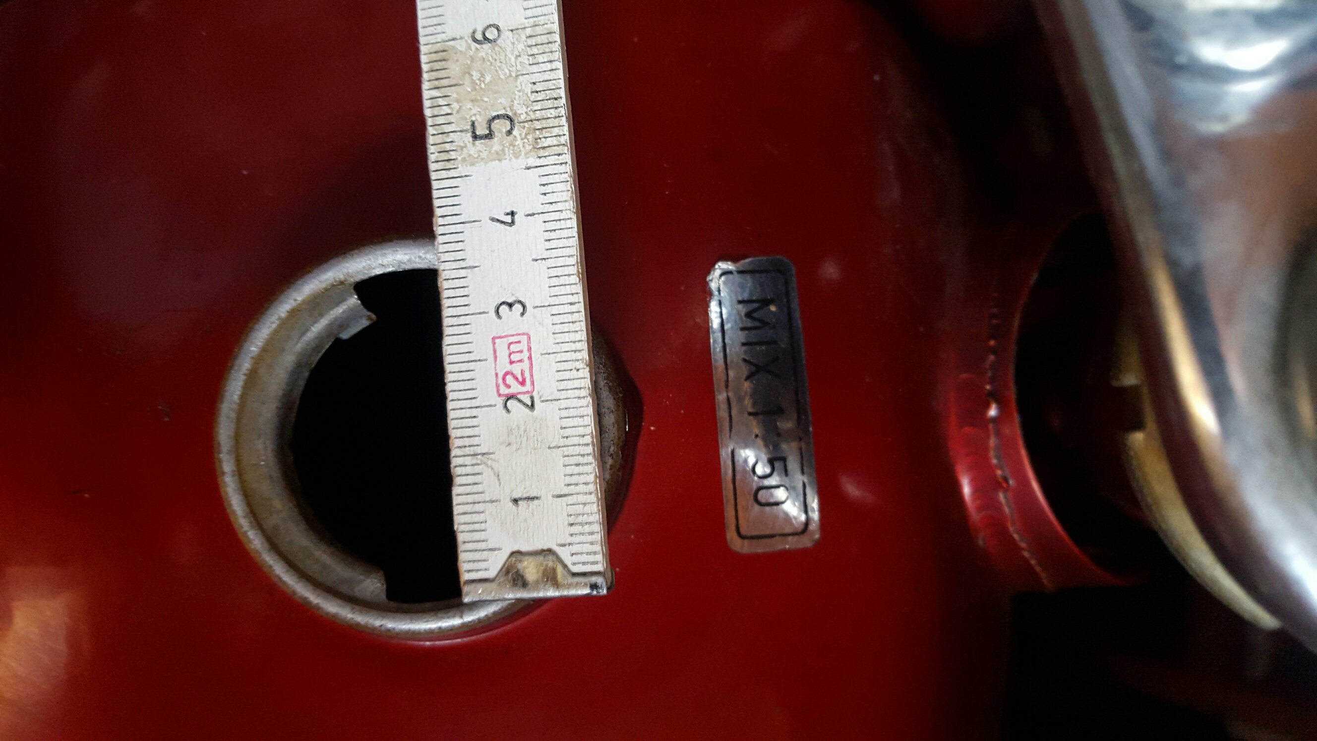

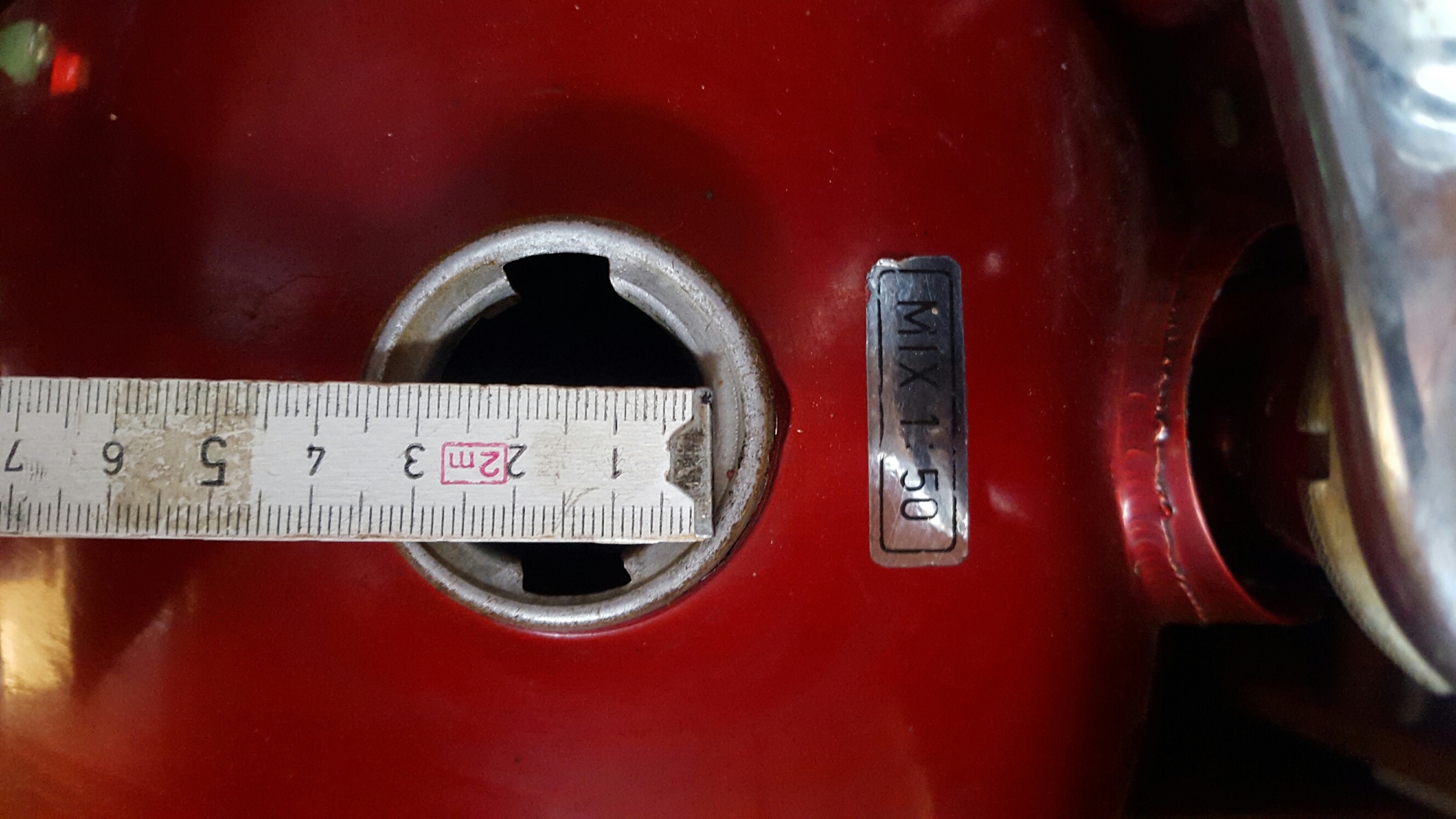

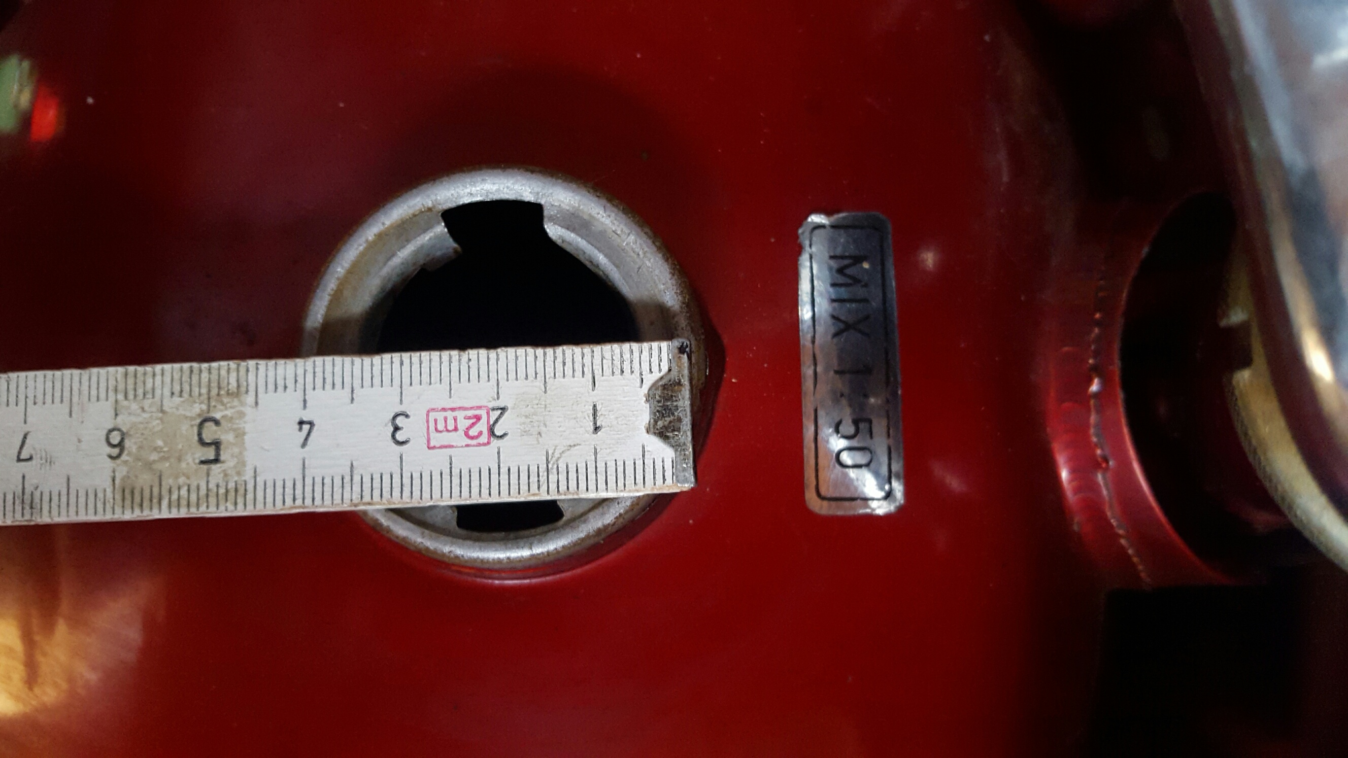

für mein neustes Projekt benötige ic einen neuen Tankdeckel. Ich habe keine Ahnung wo man das messen soll. Es gibt ja 30mm und 40mm Tankdeckel.
Ich habe mal 3 Bilder mit einem Zollstock gemacht. Viellicht ist hier jemand so nett und klärt mich einmal auf wo gemessen wird und welche Größe ich dann benötige.
Vielen Dank
30mm?
30mm?
35mm?
35mm?
40mm?
40mm?
Beiträge: 9124
Re: Welche Tankdeckel Größe??
wenn du das innenloch misst hast du 30
wenn du den rand fürs bajonett mitmisst hast du 40
http://www.ebay.de/itm/Hercules-Prima-2 ... SwImRYfK8j
http://www.ebay.de/itm/Tank-Deckel-30mm ... Swo0JWH92m

Also der 30er, danke für die Antwort und das raussuchen des passenden Deckels.
Erspart viele Rückfragen.
