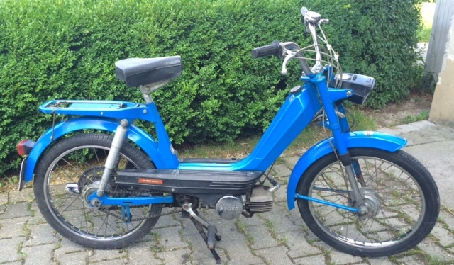

dies ist mein erster Beitrag. Seit kurzem besitze ich eine 75 er M2 in blau, Familienstück, komplett original aber mit Patina. Ich erhalte den Zustand und sie fährt (und bremst endlich auch hinten) 1a. Leider läuft der Vergaser im Stand über. Den Schwimmer habe ich geprüft, das Ventil macht einfach nicht mehr 100 % dicht, selbst nicht mit Fingernachdruck (und saugen am Benzinschlauch als Vakuumcheck..). Schwimmer nachbiegen hilft etwas aber nicht endgültig...
Meine Frage: Ich habe das alte Ventil welches nicht im Schwimmer hängt. Kann ich einen neuen Schwimmer mit neuem Ventil einbauen falls ich es anderweitig nicht dicht bekomme ? Das alte Schwimmerventil für direkte Betätigung finde ich nirgends
Freue mich über eine Info
Benno

- Mein Schmuckstück
- IMG_6119-1.jpg (205.96 KiB) 6469 mal betrachtet

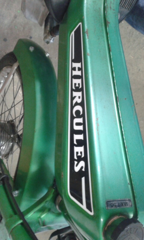

Die Vorlage kenne ich, hat aber "keine" Grösse und Null Auflösungsqualität.
Ich konnte 3 verschiedene Schriftzüge im Web finden, 2 habe ich mir nachgezeichnet mit korrekten Maßen, Schrift so gut es eben ging

Ich habe eine Vorlage Für M2 gemacht, bei Bedarf mit email adresse per pn melden
Bilder hab ich in anderem gepostet
Die anderen gibts bei ebay und div Händlern

Danke für die Vorlage
hab das selber gedruckt auf avery zweckform wetterfeste selbstklebende Folie. Dann noch zur Sicherheit und damit es glänzend ist breites farbloses Klebeband drüber. Kosten ca. 1€ für das A4 Blatt
